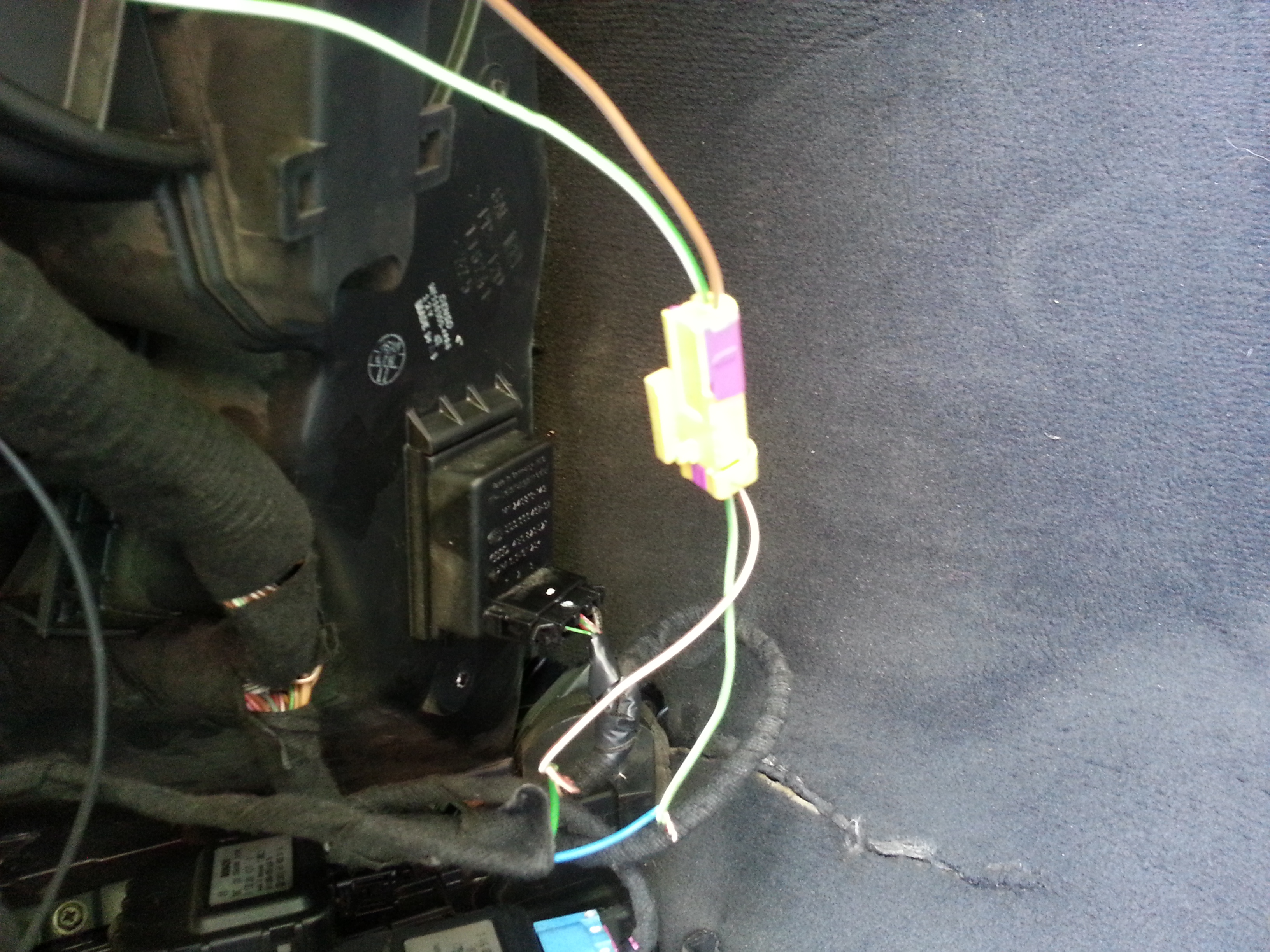

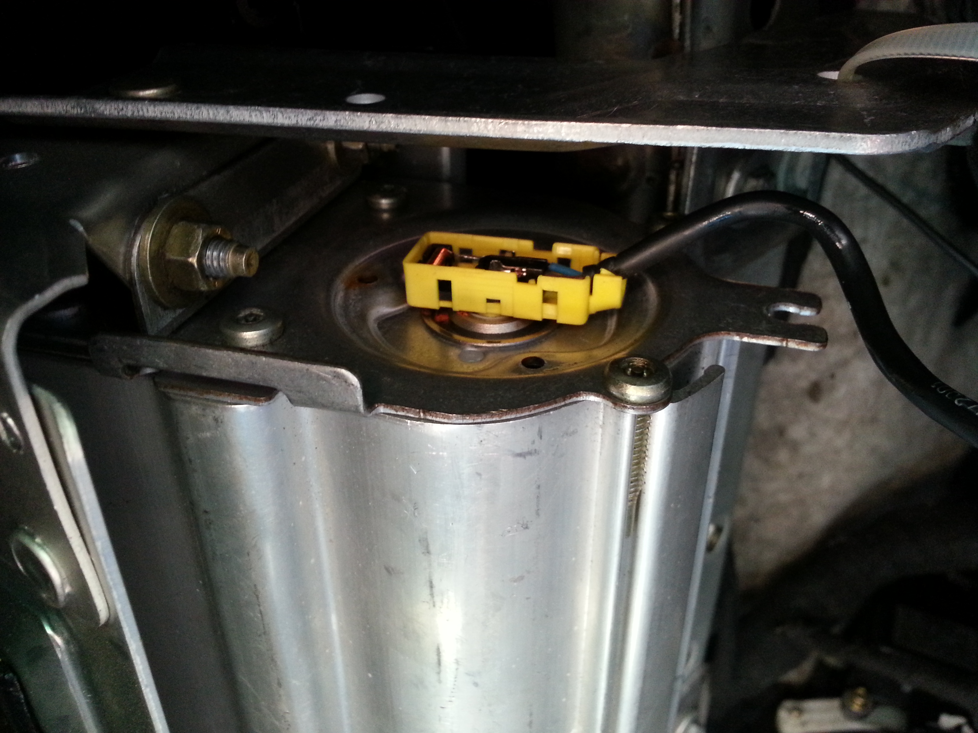

Chciałbym się uporać z problemem jaki już kiedyś miałem. Wtedy wystarczyło rozłączyć, przeczyścić wtyczkę i po problemie. Teraz znowu VAG pokazuje błąd 00589 poduszki pasażera z za wysoką rezystencją. Tamtą wtyczkę usunąłem i dzisiaj włożyłem nową i nadal to samo- za duża rezystencja. Może źle podłączyłem kable?. Na foto widać jakie mają kolory i może mi ktoś powie jak to połączyć?.
Ja widać kabel od strony krótkiej wtyczki ma kolory niebieski i zielony a od strony tej dłuższej wtyczki idącej bezpośrednio do poduchy są kolory niebieski i brązowy. Wtyczka którą kupiłem z okablowanie ma kolory biało-zielony i brązowy.
ps. od czego jest wtyczka zaznaczona czerwonym kołem, znajdująca się koło zawiasów prawych drzwi?.
już sobie poradziłem znalazłem schemat i wszystko jest podłączone jak trzeba. Po błędzie nie ma śladu.
