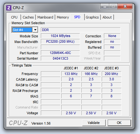

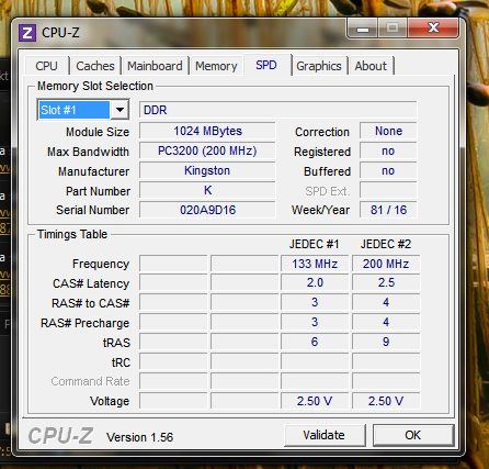

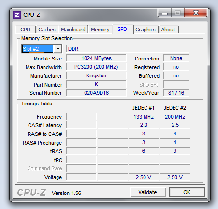

Witam. Szukam w zasadzie rozwiązania dotyczącego pamięci RAM do pełnej prędkości 200Mhz/400mhz w trybie Dual.
Otóż Podejrzewam, może to być problem nie kompatybilności Pamięci z Płytą Lubco nie daj Boże może mieć to związek z uszkodzeniem któregoś modułu.
Komputer śmiga stabilnie przy częstotliwości ok 166Mhz przy obsadzonych 4bankach pamięci nic się nie zawiesza. Jest Ok. Ale w takim wypadku wydajność komputera znacząco jest niska. Natomiast kiedy ustawię taktowanie na 200Mhz. komputer dostaje głupawki ale przy tym odczuwalny jest wzrost wydajności jednostki no ale po 10min pracy zawiesza się lub pojawia Bluescreen z błędem 0x00000007e. Pytanie moje jest następujące. Jak zmusić pamięć RAM do pracy z pełną prędkością 200mhz przy obsadzonych 4bankach?

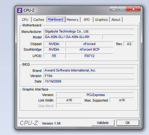

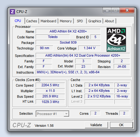

Konfiguracja komputera:
CPU AMD Athlon x2 4200+ 2,2Ghz
Płyta główna Gigabyte GA-K8N-SLI
RAM 4Gb
GPU Nvidia Geforce 7900GS
karta dźwiękowa SB X-fi Elite pro
HDD 500gb
HDD 120Gb
HDD 40gb
klawiatura
mysz
PSU fortron FSP400-60HLN

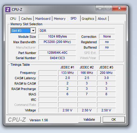

Na koniec dodam Taktowania pamięci:
Bank1: @ 200 MHz 2.5-4-4-9 (CL-RCD-RP-RAS) / 12-15-3 (RC-RFC-RRD)
@ 133 MHz 2.0-3-3-6 (CL-RCD-RP-RAS) / 8-10-2 (RC-RFC-RRD)
Bank2: @ 200 MHz 2.5-4-4-9 (CL-RCD-RP-RAS) / 12-15-3 (RC-RFC-RRD)
Bank3: @ 200 MHz 3.0-3-3-8 (CL-RCD-RP-RAS) / 11-14-2 (RC-RFC-RRD)
@ 166 MHz 2.5-3-3-7 (CL-RCD-RP-RAS) / 10-12-2 (RC-RFC-RRD)
@ 133 MHz 2.0-2-2-6 (CL-RCD-RP-RAS) / 8-10-2 (RC-RFC-RRD)
Bank4: @ 200 MHz 3.0-3-3-8 (CL-RCD-RP-RAS) / 11-14-2 (RC-RFC-RRD)
I jeszcze Aktualne taktowanie jakie Ustawił BIOS:
Taktowanie pamięci: 2.5-3-3-7 (CL-RCD-RP-RAS) przy 166Mhz.
