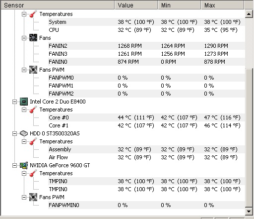

    A możesz podać temperatury pracy tej karty w idle i pod obciążeniem? Np. HWmonitor.
  • #8 12292878
    swiercm
    Moderator na urlopie...
    W idle ma dobrą temperaturę.

    Hmm w stresie temp nie przekracza 41 stopni ale.. otworzyłem obudowę, zdjąłem przedni wentylator, dostawiłem go centralnie obok radiatora a za tym wentylatorem jeszcze jeden mały i jak na razie zero blue screenów.

    wariato
    Na screenie widać że E8400.
    Na Boxowym chłodzeniu do 60 stopni w stresie. W spoczynku 35-45.

    tak E8400. A jeśli temperatura przekroczy owe 60 stopni to są tego jakieś następstwa ? Może to powodować blue screeny?

    a zasilasz ocz 700W
  • #14 12295410
    wariato
    Nie. Max bezpieczna temperatura pracy dla tego CPU to około 72 stopni. Powyżej tego może wpadać w throtthling a jeszcze wyżej być niestabilny.
