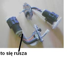

    Panowie mam problem. Uszkodziła mi się pompa paliwa w astrze f kombi. Załatwiłem inną pompę paliwa i zabrałem się za lutowanie. Podczas lutowania zauważyłem że styk minusa (samczyk to się chyba nazywa) jest luźny tzn porusza się w górę i dół.
    Moje pytanie brzmi czy mogę zamontować tą pompę czy zrobi się iskra i bum ?!
    W załączniku zamieściłem zdjęcie z netu, na którym zaznaczyłem problem.
    z góry dziękuję za odpowiedz

    Zrób tak żeby nic nie było luźno bo niedługo będziesz znów to wyjmował, przylutuj na stałe albo daj nowe konektory.

    Nie wiem czy dobrze się zrozumieliśmy rusza się styk w pompie, który jest zalany w tym plastiku.

    W ogóle z tym ruszającym się stykiem silnik pompy pracuje?
    Jeżeli tak , unieruchom styk w dolnym położeniu np. klejem epidiam.

    emeryt2 pompa pracuje z tym ruszającym się stykiem. Czy zamiast epidiam może być distal?
    Orientujesz się może jaki tam jest silnik ? szczotkowy czy jakiś inny?

    Czym chcesz , aby się nie ruszał , pompa w czasie pracy ma wibracje!
    Tak szczotkowy , pracuje zalany w benzynie , bez dostępu powietrza (tym samym tlenu) - bez obawy o wybuch.

    Może być Distal, silnik jest szczotkowy, nic nie wybuchnie, bo nie ma tam powietrza, wyjmowałem już pompki ze stopionym tym plastikiem na górze i nic nie wybuchło.

    a więc wyskoczyłem do garażu pokleiłem to. Styk się zapadł w dół około 4 mm zostawiłem tak nie wiem czy dobrze zrobiłem?!

    Zrobiłem jak polecaliście złożyłem wszystko silnik chodzi. Zaobserwowałem głośną prace pompy tzn słyszę pompę jak samochód jest odpalony. Czy to normalne?

    Ile paliwa w zbiorniku?, pompa oryginał czy zamiennik?, mogłeś niewłaściwie umocować pompkę w uchwycie.

    W zbiorniku około 9-10 litrów paliwa. Pompa wygląda na zamiennik tzn jest inna wizualnie niż moja poprzednia. Pompa jest raczej dobrze zamocowana.

    Niektóre podróby , nawet hiszpańskie , głośno pracują. Jest taka możliwość ,że sprzedano jakiś wybrak.
    Ten ruszający się dinks , który kleiłeś , już był uszkodzony czy sam uszkodziłeś?

    Ta pompa po prostu piszczy i to jest denerwujące. Słychać to na zewnątrz i w środku samochodu. I nie wiem czy to normalne w tej podróbce czy się kończy. Ten samczyk zauważyłem jak zabrałem się za lutowanie był luźny nic nie wypaliłem lutownicą, dlatego musiał już być uszkodzony
