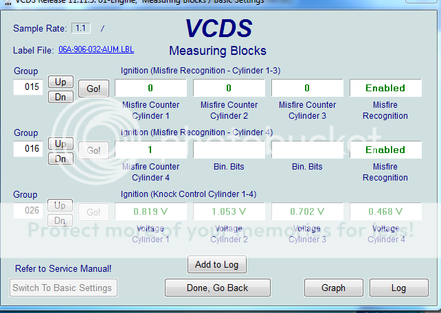

    Parę dni temu kupiłem Golfika 1.8 T z 2003r z silnikiem AUM. Mam mały problem. Auto jezdzi bez problemu, nie szarpie, nie traci mocy itd. Jednak na wolnych obrotach strasznie telepie całą karoserią. Nie wiem jak to opisać, coś jakby nie palił na jeden cylinder. Jak wypnę jedną z cewek WN to wielkiej zmiany nie ma poza tym że troche stukocze mocniej. Wymieniłem dolne mozowanie silnika oraz wszystkie swiece na Boscha. Wczoraj skanowałem autko (VCDSem) i błędów brak w ogóle. W blokach pomiarowych zauważyłem że nie pali zbyt dobrze na 2 cylindrze.
    Golf MK4 1.8 T - Drgania na karoserii na wolnych obrotach
    Przełożyłem więc cewkę na 1 cylinder i tu to samo. Kupiłem więc dzisiaj cały komplet cewek i podmieniłem. Wartości w kanale 15 i 16 są już ok ale nie zmieniło to faktu że dalej autko sietrzesie na wolnych obrotach.
    Tak wyglądają bloki 15, 16 i 26 po wymianie cewek WN.
    Podczas jazdy nie ma problemu z autem. Czasami tylko można odczuć delikatne drgania karoserii. Na postoju to masakra. Trzesie sie dosłownie wszystko: buda, kierownica, plastiki i sprzegło.
    Sprawdziłem też rezystancję na wszystkich wtryskach i jest taka sama. Szczerze mówiąć to nie wiem gdzie mam szukać. Miał ktoś podobny problem? Dlaczego na kanale 26 bloków pomiarowych wykazuje inne napięcie na cyl. 1-2 a inne na 3-4? Tak ma być czy to też błąd?
    Bedę wdzieczny za jakies podpowiedzi.

  • #6 12315837
    andrend
    Kolego jeszcze wypada zapłon na 4 cylindrze, zmierz ciśnienie sprężania.

  • #9 12318234
    przem27
    Poziom 30  
    To nie jest numer cylindra, tylko ilość "wypadniętych" zapłonów, bo ,miemam że chodzi Tobie o to że najpierw pojawiło się 1 potem 2.
  • #10 12318502
    olsen72
    Dokladnie. Po zamianie cewek pojawilo sie na 2.
    Ok. Dzisiaj sprawdzilem cisnienie na wszystkich cylindrach. Na wszystkich jest tak samo - 9 Bar. Nie wiem czy to wystarczy ale na kazdym jest tak samo wiec chyba ok.

  • #15 12547751
    olsen72
    Troche to trwalo ale ogarnolem temat. Wyczyscilem przepustnice, MAF. Podmienilem cewki. Sprawdzone wszystkie przewody powietrza i kable do czujnikow. Wszystko to bez rezultatow. Jak trzeslo buda tak trzesie. Jedyny efekt tych wszystkich prac to taki ze autko "zbiera" sie lepiej. Ale do rzeczy. Winny byl caly komplet: dwumas, tarcza i docisk sprzegla. Okladziny na tarczy byly mocno poszarpane na brzegach a do tego sprezynki popekane. Dwumas byl strasznie sfatygowany. Latal caly. A do tego byl sprzywiony na srubach mocujacych do tego stopnia ze trzeba bylo 3 ruby wykrecac po pol obrotu kazda po kolei bo nie szlo inaczej. Generalnie jeszcze moze 2-3 tyg i calosc by sie sama rozleciala.
    Teraz siedzi u mnie odelzony jednomas i tarcza z dociskiem Valeo. Caly komplet lzejszy o 1.4kg od ori no i powiem ze autko zbiera sie zupelnie inaczej.
