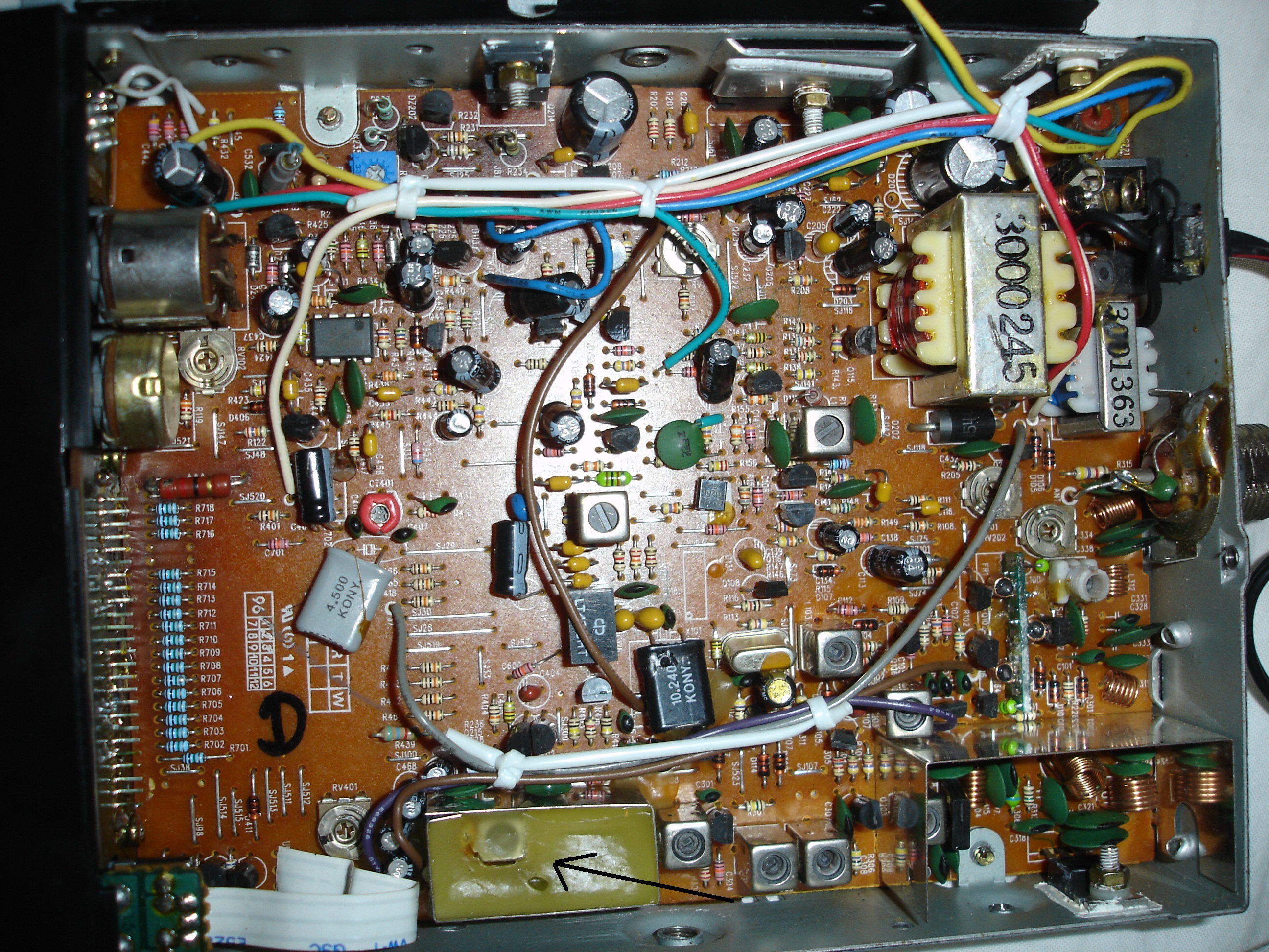

    Radio po naciśnięciu gruszki(mikrofonu)zmienia się RX na TX ale nie wyświetla się wskaźnik nadawania i radio nie nadaje ale odbiera.Po ściśnięciu go z boku lub góry działa prawidłowo.Moim zdaniem coś nie łączy,ale nie będę go ściskał w czasie jazdy żeby spytać o drogę.Proszę o pomoc.

    Tak na poważnie, to daj komuś niech lutownicą odświeży szczególnie wtyczkę, gniazdo, gruszkę i całą resztę.

    Rozkręć i złóż skręcając delikatnie - może coś pomoże.

    Potrzebna jest lutownica i umiejętność posługiwania się nią.
    Trzeba poprawić punkty lutownicze na płycie głównej do której pionowo jest dolutowana mała płytka z gniazdem mikrofonowym

    Winą było niełączenie tego co zaznaczone strzałka na zdjęciu, ponieważ odeszło od tej blachy i od samej płyty głównej.
    Alan 78 PLUS - Nie wyswietyla sie wskaznik nadawania i nie nadaje.
    Wydłubałem to, zalałem to woskiem i działa. Luty poprawiłem wszystkie.
