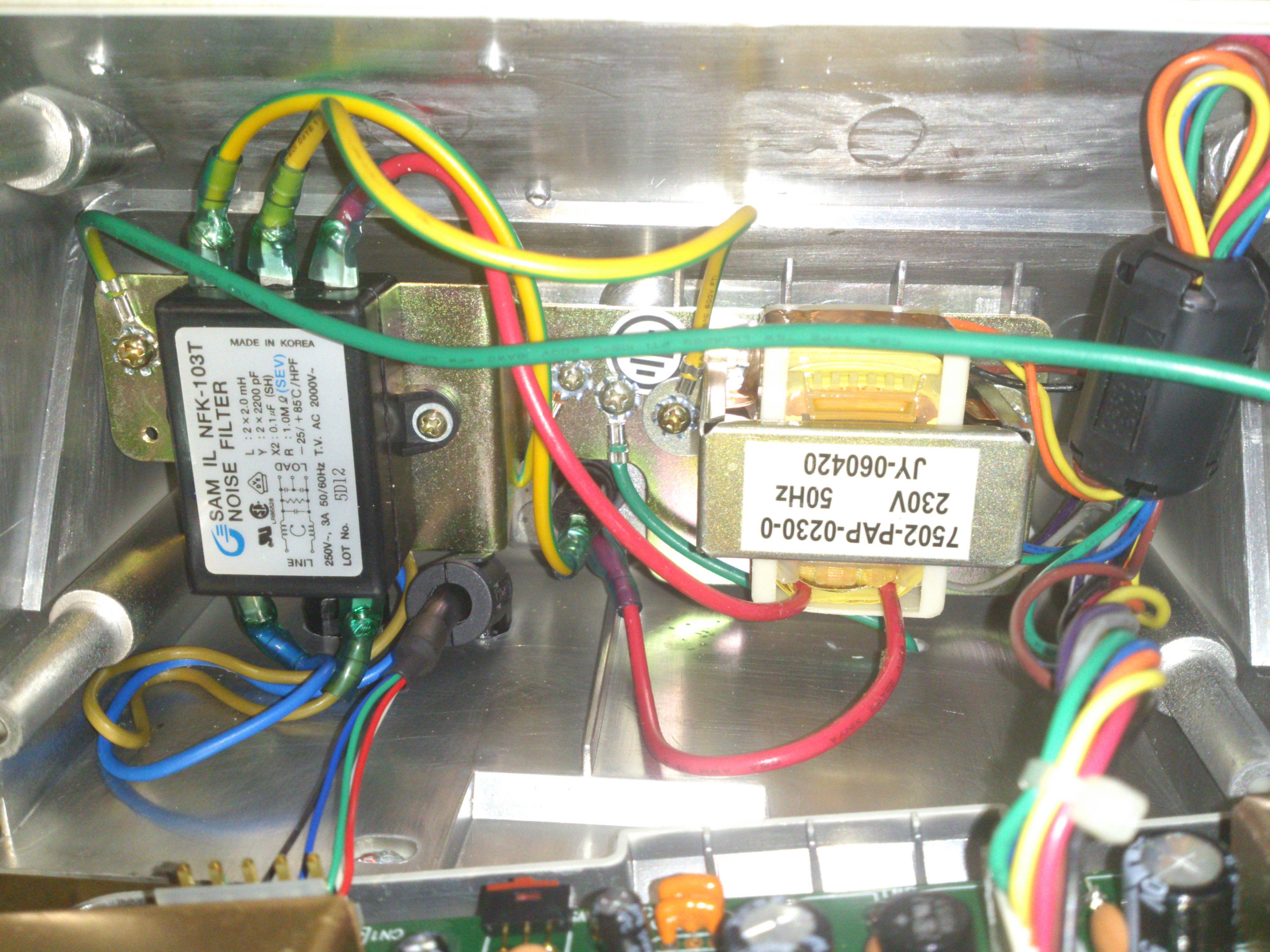

    grzesdc
    przełacznik przełaczyłes? zrób zdjęcie miernika i elektroniki

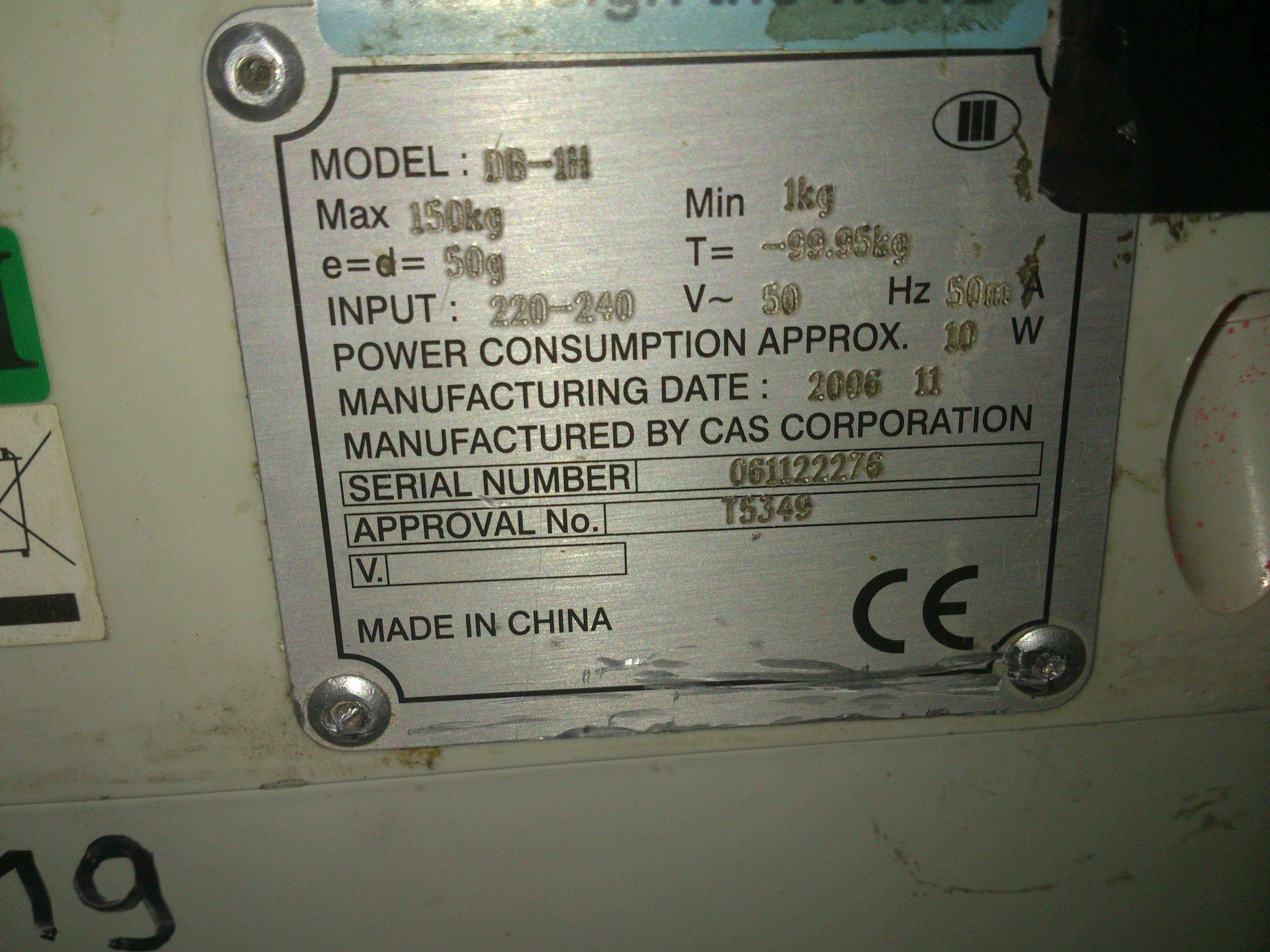

    grzesdc
    jeszcze ogolnie zdjecie obudowy i rok produkcji

  • #10 13294355
    levus1974
    Jeżeli nie działa to należy wymienić na 100 % płytę główną. 1 zdjęcie z lewej strony. Po wymianie płyty należy obligatoryjnie wagę skalibrować, ale to się nie opłaca. Płyta kosztuje do DB-1H 470 zł netto, a wagę na allegro można kupić nową za ok. 800-900 zł brutto. Używanych się nie opłaca bo psują się po ok. 1 roku używania.
    PS: Waga jest z 2006 roku widać po tabliczce znamionowej to już się napracowała!!!! Pozdrowienia
