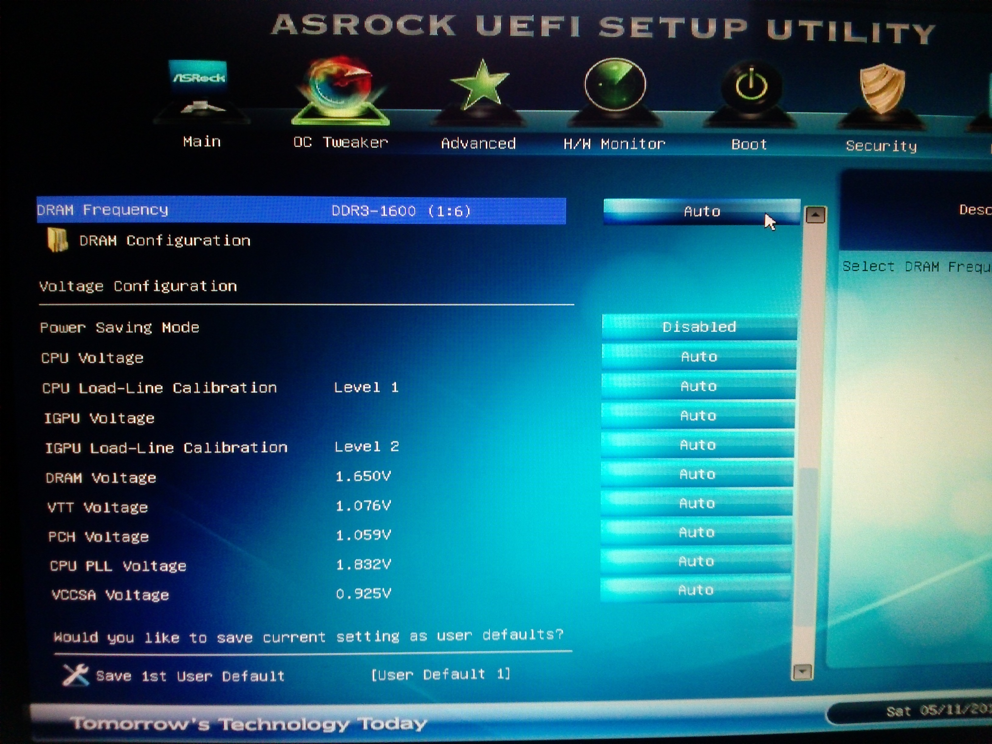

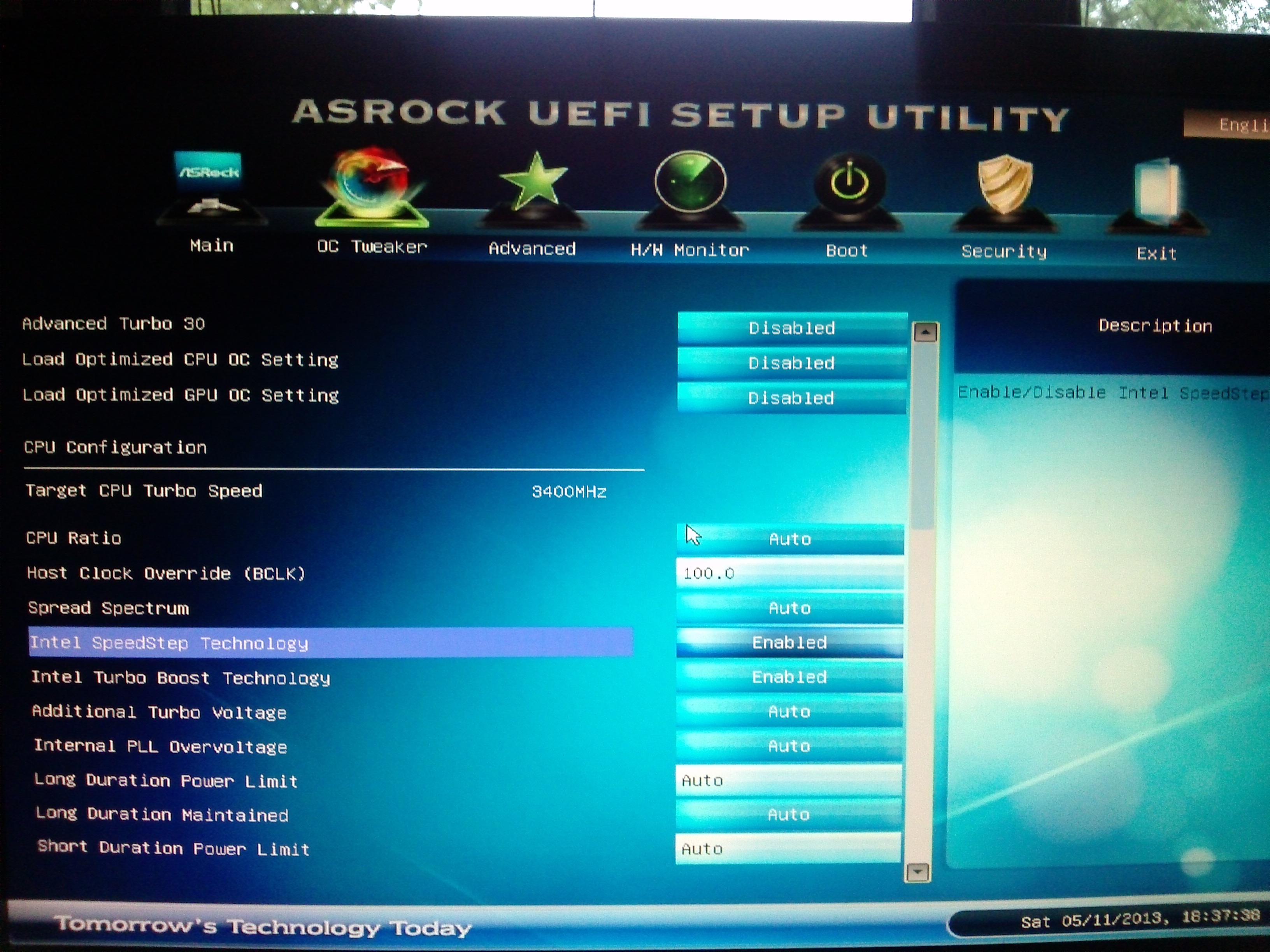

    Hej, mógłby mi ktoś pomoc w podkręceniu cpu? Gdzieś przeczytałem że przy mojej specyfikacji można osiągnąć do 4,4 GHz. W biosie mam takie ustawienia i nie wiem które z nich zmienić. Prawdę mówiąc nie wiem też co one oznaczają. Przeczytałem ten poradnik http://www.purepc.pl/podkrecanie/poradnik_podkrecanie_procesorow?page=0%2C8 Może są jakieś uniwersalne dane do osiągnięcia maksymalnej wydajności? Generalnie chodzi mi o odpowiedzi typu podkręć taktowanie o 20MHz i sprawdź czy nie wywali błędu programem Prime95.
    Z góry dzięki :D

  • #3 12303304
    bikowalczyk
    A co z pozostałymi opcjami (tymi AUTO i DISABLED) i zasileniem?
  • #4 12303316
    zgf1
    Spread Spectrum możesz wyłączyć.
    Na razie nie podnoś napięć, przetestuj jakie masz temperatury bez podkręcania.
    Włącz PRIME w Windows i Core Temp. Po kilku minutach sprawdź i wrzuć tu screena.
    Pozostałe nie zawsze trzeba ruszać, zależy ile chcesz osiągnąć.
  • #5 12303408
    bikowalczyk
    Jasne, moje oczekiwania to około 4,4 MHz. Po zaznaczeniu pierwszej opcji pojawia mi się dodatkowo wartość ALL CORE. Rozumiem że powinienem podwyższać te wartości 47 i 100? Do jakiej liczby można je podnieść?
    Jak podkręcić i5 3570K do 4,4 GHz na ASrock Z77 Extreme 4?
  • #6 12303514
    zgf1
    All core, daj na początek 38. (tam gdzie masz 47)
    100 - to BCLK, tego nie ruszaj, przynajmniej na razie.
    I raz jeszcze mówię...
    Przed podkręcaniem sprawdź temperatury.
    Na moim AsRock z69 pro3 gen3 i i5 2500k tylko w polu all core ustawiam 42-43, zapisuje i gotowe.
    Dlaczego włączyłeś Advanced Turbo 30?
    To podbija masakrycznie napięcia.

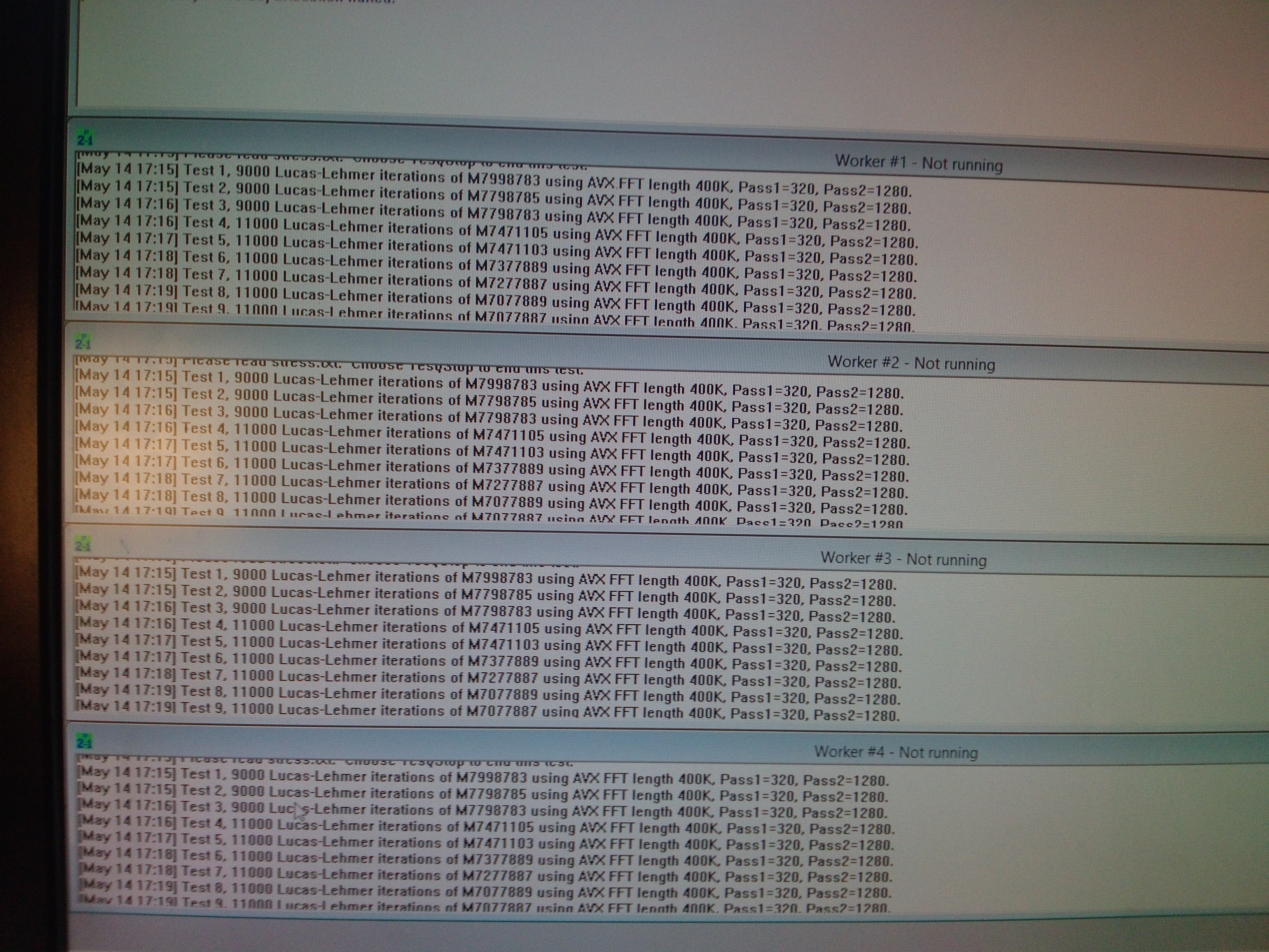

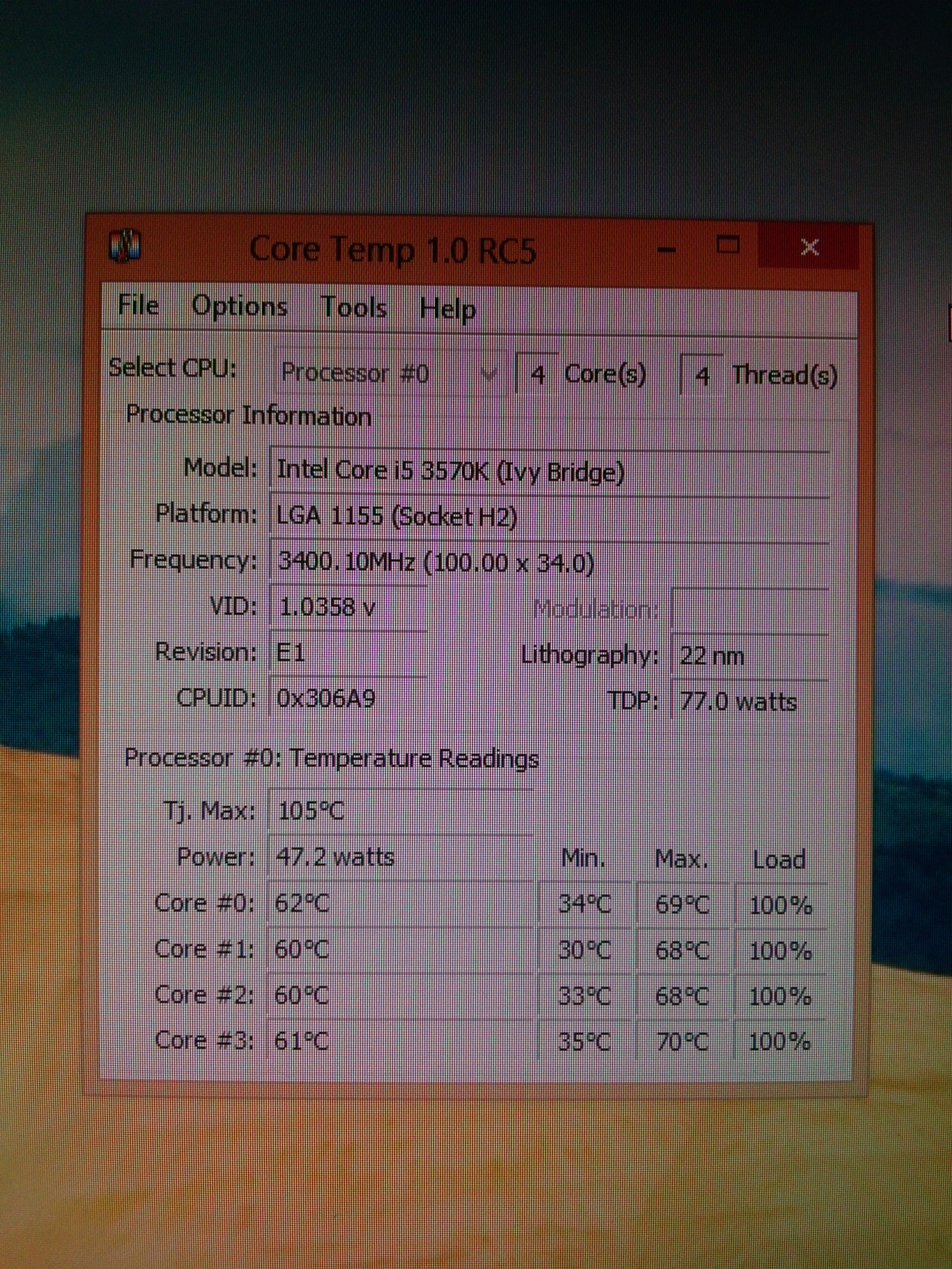

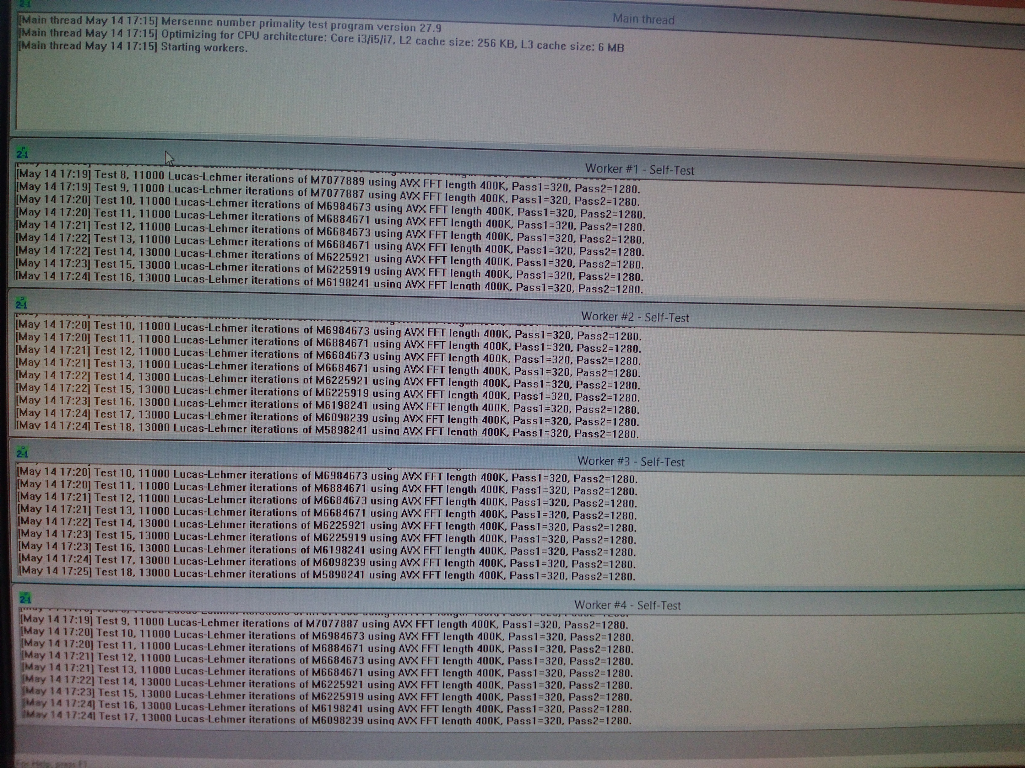

  • #7 12306953
    bikowalczyk
    Oto moje temperatury i screen z Prime95 z defaultowymi ustawieniami biosu.
    Jak podkręcić i5 3570K do 4,4 GHz na ASrock Z77 Extreme 4? Jak podkręcić i5 3570K do 4,4 GHz na ASrock Z77 Extreme 4? Jak podkręcić i5 3570K do 4,4 GHz na ASrock Z77 Extreme 4?
  • #8 12307004
    zgf1
    Jakie masz chłodzenie?
    Najwyższa temp 70C(max)...
    No cóż jak dla mnie to dużo, wiem, że Ivy do zimnych nie należą, ale najpierw poprawiłbym chłodzenie, później myślał nad OC. Mamy wiosnę pomyśl ile temp wzrosną latem...
