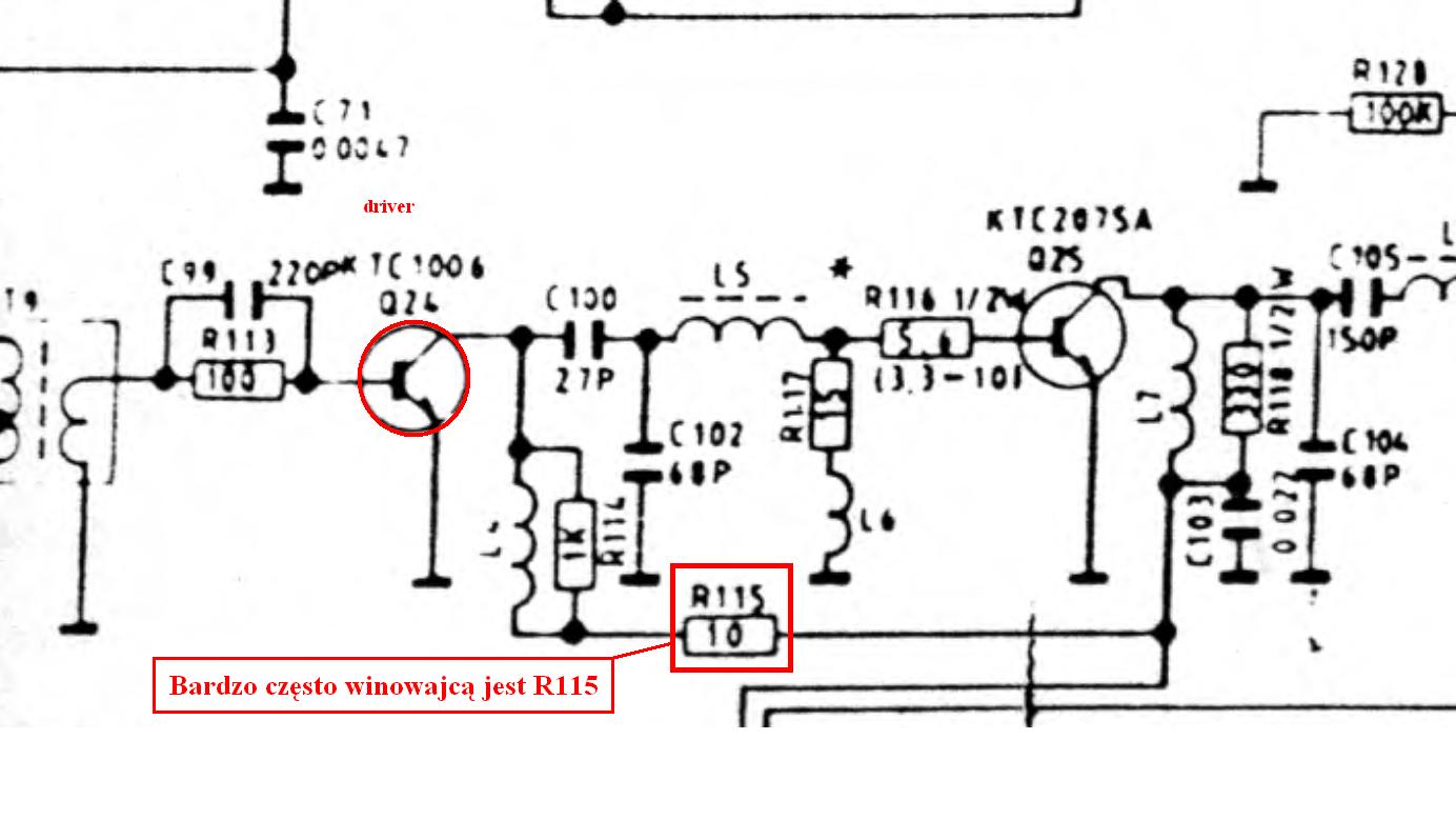

    Mam problem z radiem Onwa mk2.
    Usterka polega na tym, iż radio wydaje bardzo małą moc wyjściową.
    Wstawiona jest nowa końcówka 2sc2078 i nowy draiwer.
    Odbiór jest jak najbardziej poprawny.
    Zostały sprawdzone zimne luty i brak już pomysłów.
    Może któryś z kolegów byłby w stanie pomóc.
    Z góry dziękuję.
    Co to znaczy, że masz bardzo małą moc wyjściową. :?:
    Podaj napięcia w.cz. na sztucznym obciążeniu 50Ω i policz ze wzoru U*U/50 = PWR nadajnika.
    Od razu podpowiem, że jeżeli pomiaru mocy dokonujesz z funkcji miernika WFS-u (SWR) [reflektometru] - to nie zdziw się, że pomiar taki to tylko wskaźnik (czytaj : wychył na oko).

    Pisząc,że ma małą moc miałem na myśli to iż nadaje na bardzo małe odległości.W praktyce jest to kilkanaście metrów.Jak go dostałem to zamiast draiwera wstawiony był BSX61,o dziwo 2sc2075 był sprawny.Na chwilę obecną nie posiadam miernika aby sprawdzić moc wyjściową.
    Jak zdobędziesz miernik (multimetr) to koniecznie sprawdź opornik R115.
    Z powodu skandalicznego zaprojektowania driver-a w tym radiu, niestety driver-y te dość często przepalają się zwierając złącza Emiter z Kolektorem co powoduje przyrost prądu (zwarte zasilanie) i przepalenie się tego R115.
    Onwa mk2 - Niska moc wyjściowa po wymianie 2sc2078 i draiwera
    Podpowiem, że często sama wymiana tranzystora driver-a Q24 i opornika R115 skutkuje i moc nadajnika powraca.

    Zmieniłem ten rezystor bo był spalony.Coś mi się wydaje,że ktoś mógł kręcić filtrami bo już gdzieś czytałem taki wątek.
    Nawet na podmianę draiwera wstawiłem bd135 ale to też nie pomogło.
    Wielkie dzięki za punkty.A tak na marginesie to posiadam multimetr,a na chwile obecna nie mam jak sprawdzić rzeczywistej mocy w.cz z powodu braku miernika.
