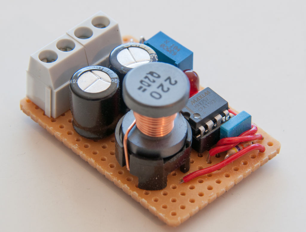

Krok 4: Konstruowanie obwodu
Projektowanie:

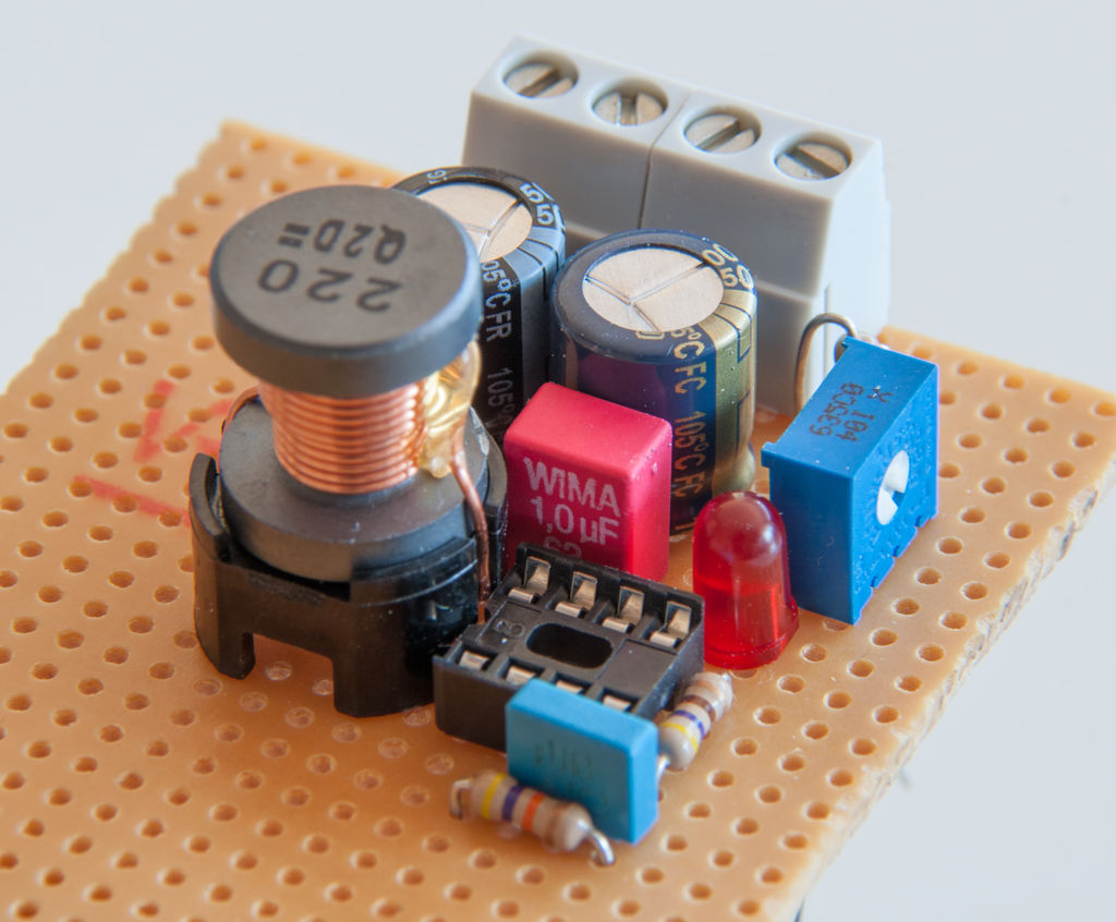

Autor rozpoczął projektowanie od rozmieszczenia elementów w sprytny i efektywny sposób. Ścieżki przewodzące powinny być w miarę możliwości maksymalnie wykorzystane, maksymalnie dwie ścieżki mogą zostać przecięte i można wykorzystać maksymalnie trzy zewnętrzne przewody. Stworzenie jak najbardziej zoptymalizowanego layoutu płytki z jak najmniejszą ilością dodatkowych przewodów jest chyba największym wyzwaniem (być może istnieje jakieś oprogramowanie, które zrobi to za nas). Można tego uniknąć jeśli użyjemy zwykłej płytki drukowanej. Jeśli nie chcesz tworzyć własnego projektu płytki, skorzystaj z tego, wykonanego przez autora projektu. Należy zwrócić jednak uwagę na to, że gdzieniegdzie jest bardzo mało miejsca, więc zamontowanie niektórych elementów może być problematyczne, trzeba to zrobić w sposób sprytny i umiejętny.
Rozmieszczenie elementów (kolor niebieski):
Rozmieść wszystkie elementy w odpowiednich miejscach I przytwierdź je za pomocą taśmy (aby uniknąć ich wypadania podczas obracania i poruszania płytką). Spoglądaj na ilustrację, aby umieścić w odpowiednim miejscu każdy element. Upewnij się, że zamontowane kondensatory elektrolityczne i diody mają odpowiednią biegunowość. Podstawka pod mikrokontroler również musi być odpowiednio usytuowana.
Lutowanie:
Powinieneś mieć podstawowe umiejętności w lutowaniu. Płytka prototypowa może okazać się zawiła dla początkujących. W tym kroku przylutuj wszystkie komponenty od razu. Dwukrotnie sprawdź poprawność wszystkich połączeń oraz umiejscowienie elementów. Przewody utnij tak krótko, jak się da.
Przecięcia (kolor czerwony):
Trzeba przerwać kilka ścieżek, aby płytka działała poprawnie z tym layoutem. Użyj czegoś wąskiego i ostrego, aby przeciąć ścieżkę na szerokość około 0.5-1mm. Spójrz na obrazki przedstawiające gdzie należy dokonać cięć. Jest ich 10.
Zewnętrzne przewody (kolor zielony):
Konieczne będzie zamontowanie kilku dodatkowych przewodów, tak jak pokazano to na ilustracji. Autor musiał wykorzystać dodatkowo 7 przewodów. Bezpieczniej jest umieścić je na płytce po stronie elementów, aby przez przypadek nie doprowadzić do zwarcia. Przewód W3 jest bardzo trudny to zamontowania, dlatego też autor przylutował go w sposób specjalny (poprzez nóżkę od starego rezystora przylutowaną do przewodu). Przewód W7 został przylutowany po stronie ścieżek, bez izolacji. Niektóre z przewodów, dla zoptymalizowania wydajności obwodu powinny być nieco grubsze (autor użył przewodów ze starego zasilacza komputerowego ATX):

Podłącz źródło napięcia do zacisku wejściowego i powoli zwiększaj napięcie (z nieobciążonym wyjściem). Mikrokontroler uruchomi się, a dioda LED powinna zaświecić się po osiągnięciu wartości około 1V. Jeśli nie uruchomi się przy wartości 2V, coś jest na pewno nie tak, odłącz napięcie wejściowe, aby nie uszkodzić mikrokontrolera.
Autor ponownie zmierzył napięcia wyjściowe, aby ustalić czy zakres pozostał bez zmian (od 2,77V do 5,39V). Następnie zmierzył wydajność przy wejściowym napięciu 2,5V/340mA oraz wyjściowym 4,94V/150mA. Wyliczył z tych wartości moc, (4,94*0,150)/(2,5*0,340)=0,74/0,85W, co daje wydajność rzędu 87%. Taki rezultat jest całkiem zadowalający. Wydajność maleje przy niższym napięciu wyjściowym, jednak mimo to jest nadal akceptowalna. Aby osiągnąć pełną wydajność, należałoby użyć lepszych elementów oraz zmodyfikować layout. Niektóre połączenia nie powinny przekraczać 5mm, tak jak uwzględniono to na oryginalnym schemacie w pliku PDF. Pozostały dwie wolne ścieżki, które mogłyby zostać wykorzystane jako wspólna baza, autor próbował zastosować to rozwiązanie, jednak rezultaty były te same. Może to być również wina przestarzałego 10-letniego miernika, którym posługiwano się w trakcie pomiarów przy tym projekcie.
Zmierzono również wydajność przy maksymalnym napięciu wejściowym I wyjściowym. Czyli 3V/900mA na wejściu I 4,66V/460mA na wyjściu. Po obliczeniu mocy (4,66-0,46)/(3*0,9)=2,14/2,7W, co daje wydajność na poziomie 79%.
Autorowi projektu udało się za pomocą tego urządzenia naładować iPhone’a 4S. Urządzenia ładowało prądem 500mA przy wejściowym napięciu 3V i wyjściowym napięciu 4,7V. Obniżenie napięcia wejściowego do 2V dało 4,4V na wyjściu oraz prąd 300mA (ładowanie przy takich wartościach prądu i napięcia było dość wolne). Maksymalny prąd i napięcie ładowania dla iPhone’a to 5V/1A, pochodzące ze standardowej ładowarki. Ten obwód nie jest w stanie uzyskać takich wartości wyjściowych, w razie potrzeby warto więc zainteresować się wspomnianym wcześniej wydajniejszym układzie scalonym.
