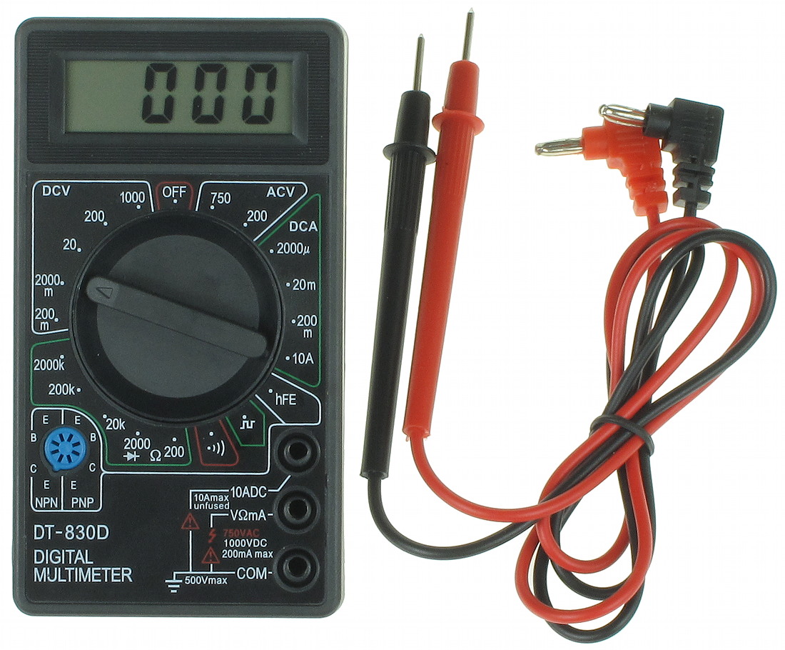

    Udzielający niegdyś podobnych porad teraz sam się gubi no, no...
    Antenka jest zwarta dla DC, więc bierze się miernik z szybką piszczałką najlepiej taki żółtek za 20zł
    Sirio ML145 - różnica w mocy i długości bata, podróbka?
