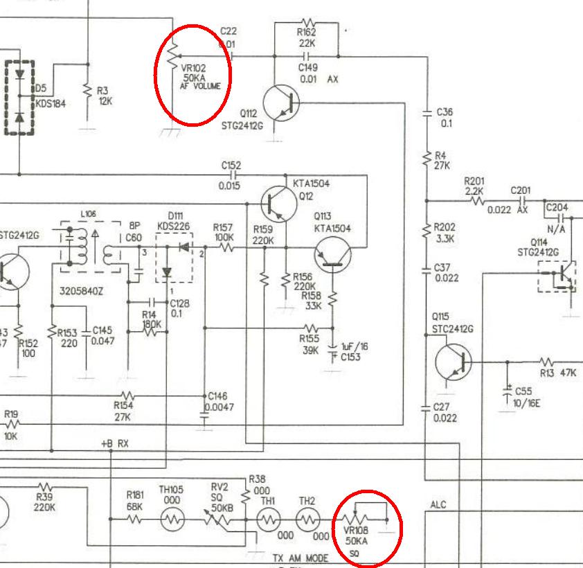

    Witam Was
    Mam problem z dostępem do potencjometru regulacji siły głosu i SQ do radia Intek HR-5500 / K-PO 5000. Jest to podwójny współosiowy potencjometr z wyłącznikiem - B502/A473.
    Czy może ktoś spotkał się z takimi potencjometrami i wie gdzie je kupić ?

    Z kupieniem może być problem.
    Wstaw inne aby gabarytowo (mechanicznie) pasowały do obudowy radia.
    Prawdopodobnie oznaczenia B502 i A473 to nic innego jak oporniki w tych potencjometrach.
    B502 to 5kΩ/B a A473 to 47kΩ/A
    (B to logarytmiczny a A to liniowy)
    Z powodzeniem możesz wstawić ten podwójny potencjometr podobnie jak jest w innych Intek-ach (50kA/50kB) :

    A to nie będzie taki sam jak w Jacksonie? Jeżeli tak to w SINAD Częstochowa mają te potencjometry.

    Dzięki za informację, domyślałem się że B502 oraz A473 to opory, nie byłem tylko pewien co do liter czy to oznaczenie sekcji czy też charakterystyka. Tu stawiałem na sekcję.
    Dzięki za wyjaśnienie.
