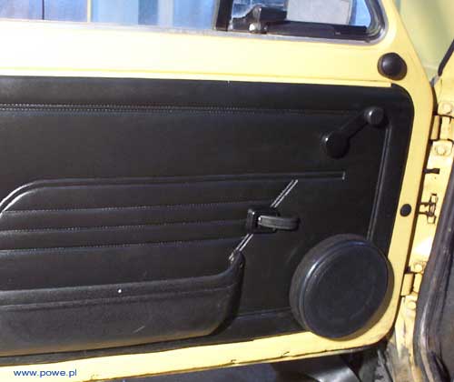

    Półka ma tę wadę, że zasłania kawałek tylnej szyby, jednak przy głośnikach pracujących w małych objętościach (przy zachowaniu dobroci całkowitej na przyzwoitym poziomie) jak najbardziej ma rację bytu.
    Zgadza się ale głośniki o niskiej dobroci (Qts) sa drogie i wsadzenie tanich głośników w półkę o małej objętości spowoduje uwypuklenie średniego basu i takie półki grają "pudełkowato" brak głębokiego basu.
    Lepszym wyjściem jest założenie 165mm głośników w drzwi dzwięk mamy z przodu lepsza scena dzwiękowa (stereofonia) a i pasażerowie z tyłu nie odgłuchną :wink: a półkę potraktować jako nastepny etap nagłosnienia.
    dokładny opis z fotkami jak to zrobić http://powe.pl/maluch.html

    Ciekawie wygladaj te głośniki w drzwiach! Gratuluje wykonania!!
