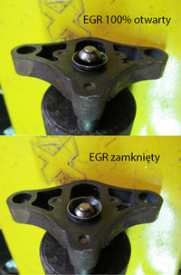

    2.Grzybek z EGR po wyjęciu nie rusza się (EGR zamknięty) można OP-com zrobić test EGR i wtedy grzybek powinien się wysuwać na zewnątrz (EGR 100% Otwarty)

    osliczka
    Błąd pokazywał się niestety nawet na zimnym silniku dlatego długo trwało zanim stwierdziłem jednoznacznie że to sterownik. Wysłany do naprawy i problem znikł.
