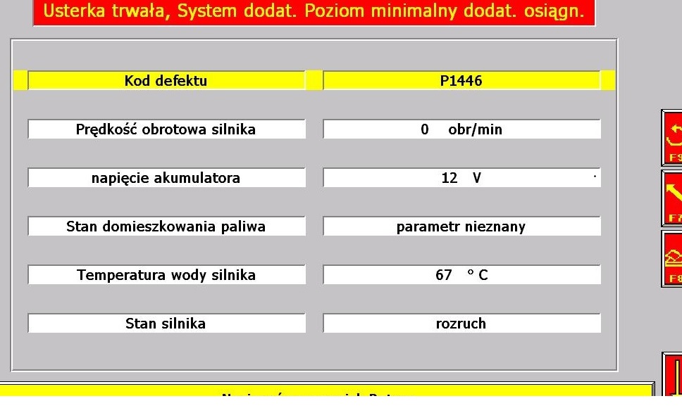

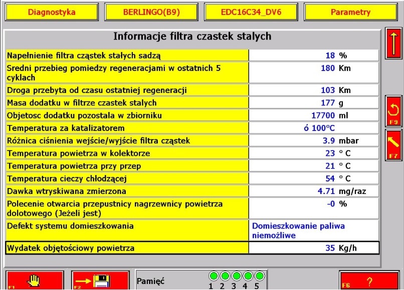

    posiadam Citroena Berlingo jak w temacie. W pojeździe pali się kontrolka check engine i pojawia sie komunikat Antipollution system fault, dodatkowo pojawia sie komunikat Particle filter additive level too low. Wykonałem diagnozę FAP lexią (załącznik). Proszę o opinię fachowców, jakie procedury mam jeszcze wykonać oraz o interpretację otrzymanych wyników.
    Jakiś czas temu autko przegoniłem na obwodnicy i przez ok 160 km błąd Antipoll.... nie występował. Nie zapalała się również kontrolka check engine.
    Proponujecie zająć się czyszczeniem FAP czy dolać płyn ? (ze wskazania widzę, że jest prawie 18000 ml).
    Dodatkowo w pojeździe występuje usterka jak w załączniku.
    Proszę o pomoc.
    Dziękuję za uwagę
    pozdrawiam.

    Silnik się dogrzewa bo te temperatury płynu są za małe.

    diagnoza była wykonywana bodajże na nierozgrzanym silniku. Czy ma to jakieś znaczenie ?

    Masz defekt "poziom minimalny dodatku osiągnięty" co znaczy, że dodatek się skończył. Należy sprawdzić czy tak rzeczywiście jest a jeżeli zachodzi taka potrzeba to go uzupełnić i wykonać inicjalizację licznika dodatku. Potem dopiero dalsza diagnostyka.

    Olewać, tak samo jak def. poziomu oleju. Jest w każdym.
