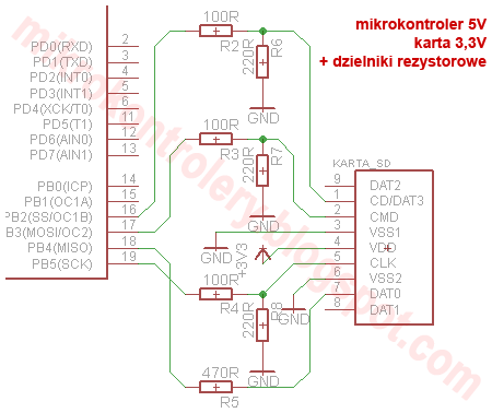

    Nie mogę poradzić sobie z obsługą karty SD na atmedze 8.
    Schemat:
    ATmega 8 - Obsługa karty SD w języku C
    Z tą różnicą, że CD/DAT3 podpięty jest pod PD1.

    tmf
    Niesądzę aby dzielnik z tak niską wartością rezystorów poprawnie zadziałał. O ile ATMega to z trudem pociągnie, to nie sądzę aby pin wyjściowy karty SD dał radę. Nie możesz po prostu procka zasilić z 3,3V i zrezygnować z dzielnika? Albo zastosować scalony konwerter. Taki LVCX125 kosztuje tyle co użyte rezystory.

    Działa, działa i nawet całkiem nieźle co pokazał Drzasiek wraz z oscylogramami tutaj:
    http://mikrokontrolery.blogspot.com/2011/03/podlaczenie-karty-pamieci-sd.html
    Jest tam także przykład czytnika kart SD wraz z LCD - schemat i program do pobrania.
    Tylko ten program coś mi nie trybi, coś mi się wydaje, że to przez inne podłączenie CD/DAT3. Kombinuje ale nic wykombinować nie mogę a powoli szlak mnie bierze;s

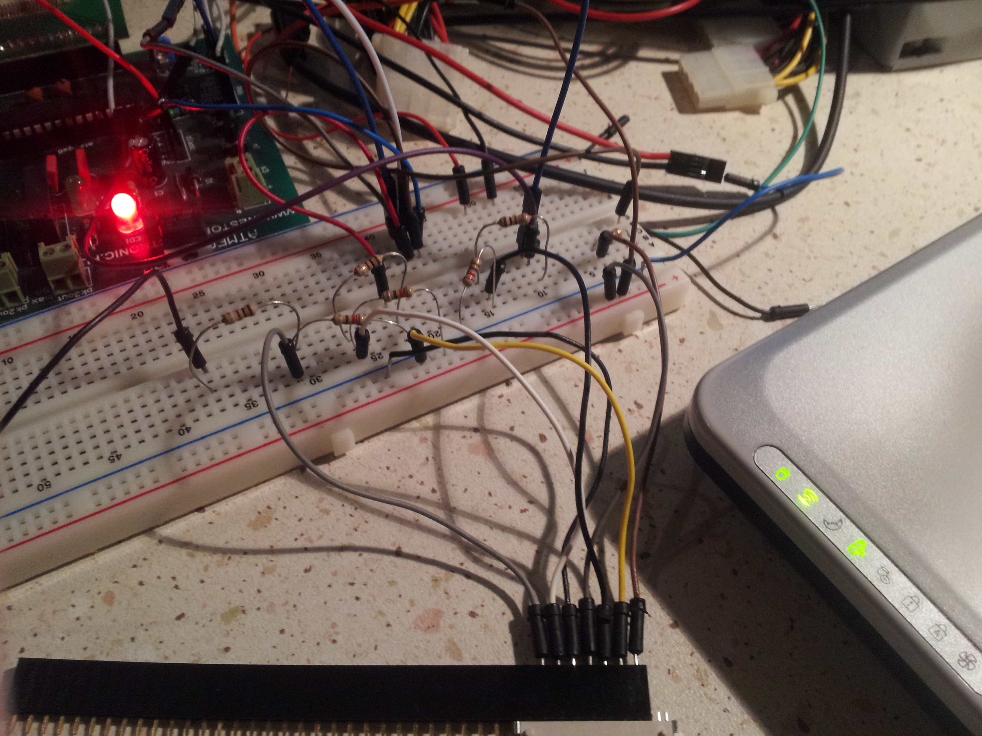

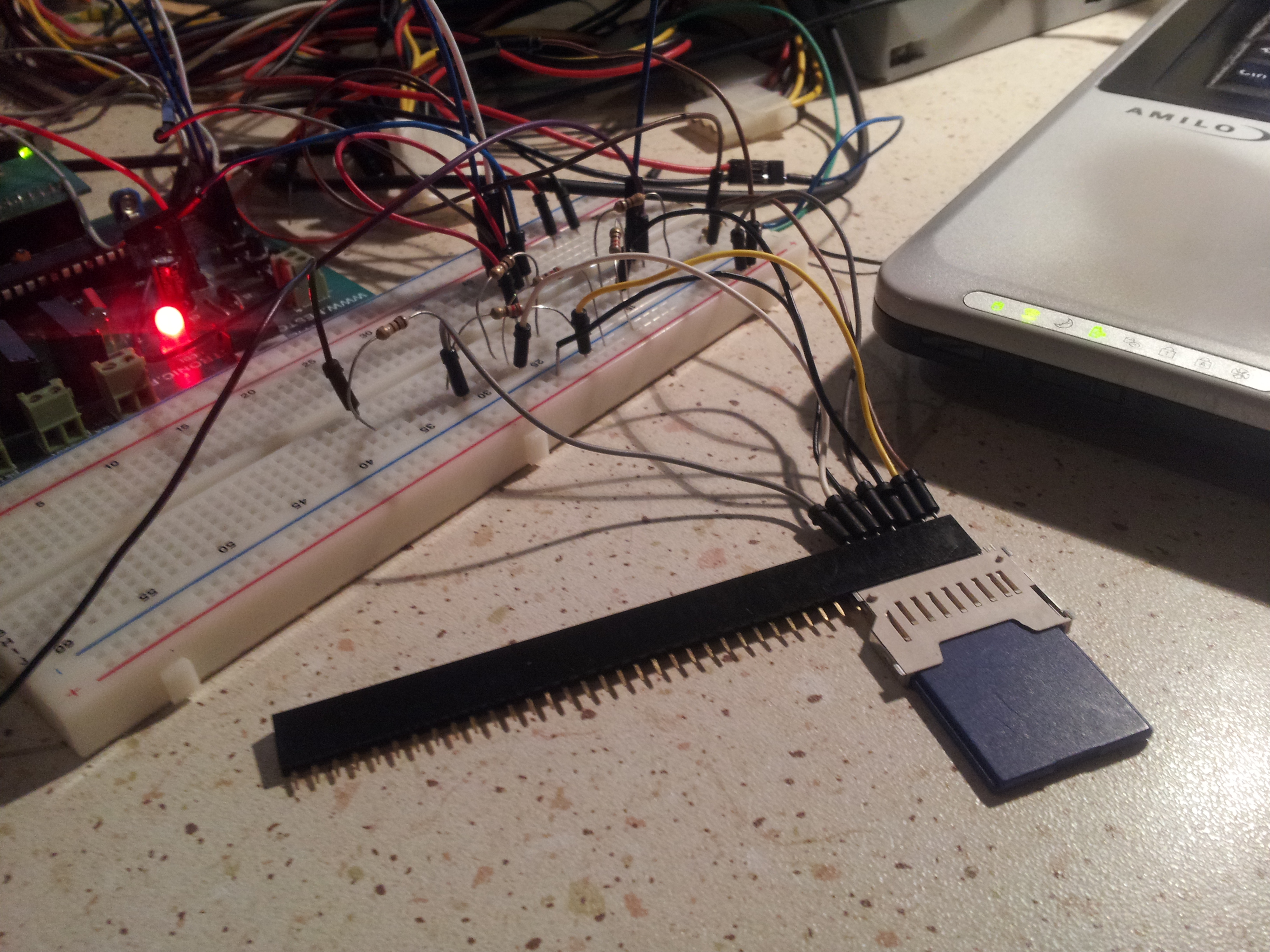

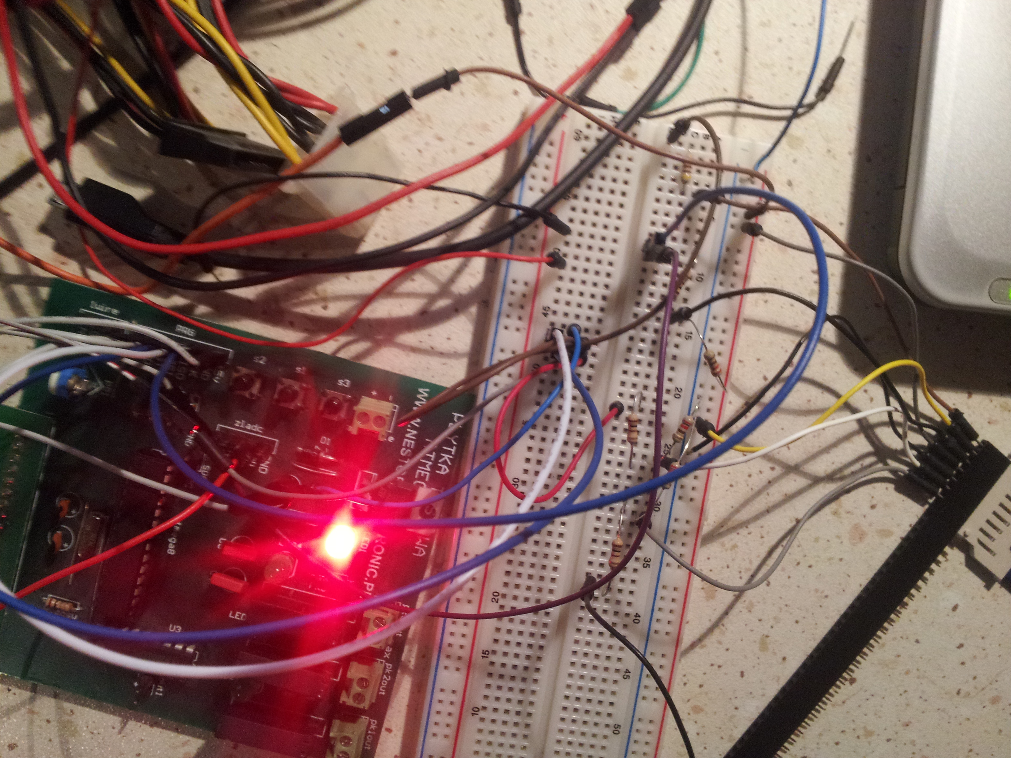

    Hehe, nie no sprawdzić, mignąć diodą potrafię :D ba nawet na LCD napiszę :D nawet termometr podłączyłem :D
    Schemacik płytki:
    @Edit
    kilka foteczek
    ATmega 8 - Obsługa karty SD w języku C ATmega 8 - Obsługa karty SD w języku C ATmega 8 - Obsługa karty SD w języku C

    Ruszyło - zmieniłem napięcie na 3,3V na mikrokontrolerze, wywaliłem rezystory i wszystko śmiga :D
