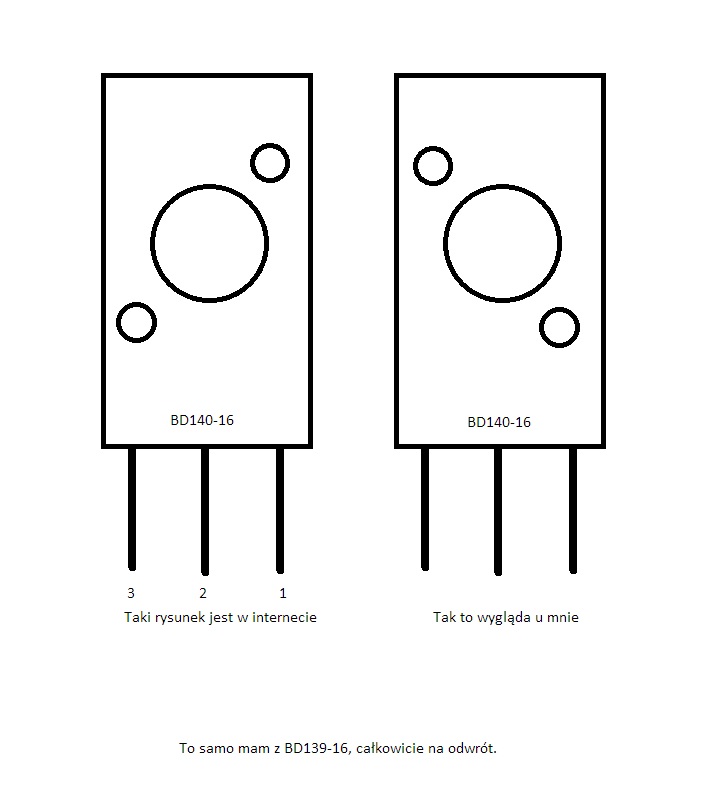

    Mam pewien problem... Moje tranzystory są inaczej oznaczone niż te w database.
    Np BD140-16
    Biorąc go na rękę, tymi kropkami do mnie, jedna jest na górze po lewej, a druga po prawej na dole, a powinno być tak, że jedna jest na dole po lewej, a druga na górze po prawej.
    Daję rysunek, tak samo odwrotnie jest w BD139-16.
    Jak zrobić kontroler prędkości wentylatorów z części, jakie mam?
    Jak mam lutować moje?

    Kropki są bez znaczenia. Patrząc od strony napisu E-C-B

    Wszystko mam zrobione (długo robiłem obudowę do tego kontrolera), i jeszcze jedno... ten BD140 z nóżki nr 1 podłączam do potencjometra, tylko do której nóżki w nim? tej od strony +, czy od strony opornika?
  • #11 12316290
    Chris_W
    Potencjometr powinien posiadać 3 nóżki - więc podłączasz do trzeciej (najczęściej środkowa, ale to nie reguła). Musisz tylko sprawdzić czy ta trzecia jest na pewno "suwakiem".
  • #13 12316716
    TFOE
    Powinien mieć ponumerowane nóżki ten potencjometr. 1 do +, 2 do bazy tranzystora, 3 do rezystora 1k.
