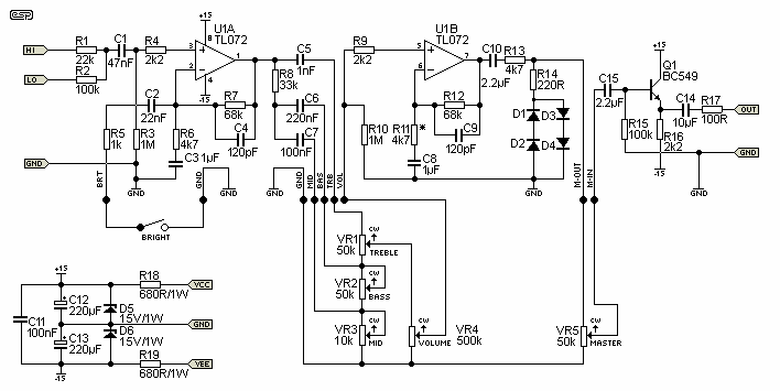

    Zmontowany przedwzmacniacz widnieje na zdjęciu. Znajdują się w nim dwa wzmacniacze operacyjne, podczas gdy na schemacie widnieje tylko jeden. Jest to główna zmiana względem poprzedniej wersji, można teraz regulować wzmocnienie obwodu wyjściowego, osiągnięto też obniżenie impedancji. Reszta układu pozostaje niezmieniona.
    Podstawowy schemat przedwzmacniacza również przedstawiono na rysunku. Jest to prosty i "elegancki " układ o odpowiednim zakresie brzmieniowym. Układ zapewnia dość spore wzmocnienie, pożądane zwłaszcza przez gitarzystów pragnących osiągnąć w pełni zniekształcony, "tłusty" dźwięk.
    Po wprowadzeniu niewielkich zmian, wzmacniacz może być dopasowany do stylu gry każdego. Możliwość szerokiej regulacji brzmienia pozwala na stosowanie przedwzmacniacza również do innych instrumentów, od elektrycznych skrzypiec aż do gitary basowej; modyfikując wartości kondensatorów w obwodzie kontroli brzmienia można ograniczyć odpowiedź przedwzmacniacza.
    Jak widać na schemacie, w układzie pracuje podwójny wzmacniacz operacyjny. Pojedynczy tranzystor pracuje jako wtórnik emiterowy, zapewniając niską impedancję wyjściową. Dla typowej gitary można uzyskać bardzo dobre przesterowanie, zwiększając głośność na przedwzmacniaczu, a właściwą głośność dźwięku regulować w stopniu wzmacniacza. Całkowita charakterystyka częstotliwościowa dobrana jest tak, by m.in. wycinać bardzo wysokie częstości i ograniczać szumy, by charakterystyka była dopasowana do potrzeb przeciętnej gitary. Używając wzmacniacza TL072 szum stanowi znaczny problem - zwłaszcza dla dużych wzmocnień i podbicia wysokich tonów. Wykorzystanie wzmacniacza OPA2134 jest rozsądnym rozwiązaniem. W takim przypadku, jak twierdzi autor, szum własny układu jest minimalny, mimo użycia zwykłych, węglowych rezystorów.

    Napięcie +/-35 V pobierane jest wprost z zasilacza wzmacniacza. Należy użyć diod Zenera o mocy 1 W i upewnić się, że rezystory R18 i R19 zamontowane są z dala od innych elementów, ponieważ grzeją się w czasie pracy.
    Złącza na schemacie zaznaczone są dużymi punktami lub symbolem przyłącza. Zwykle potenjometry powinny być typu przewlekanego, montowane wprost na płytce. Jednak w urządzeniach DIY lepiej wykorzystać potencjometry przyłączane przewodami, co ogranicza też rozmiar płytki. Na pierwszy rzut oka może to być skomplikowane, ale po zmontowaniu całości okazuje się całkiem wygodne. Wykorzystywany jest tylko jeden przewód masy, który można podłączyć do dowolnego miejsca oznaczonego GND. VCC to +35 V zasilania, a VEE to -35 V zasilania.
    Zakres regulacji wzmocnienia można zmieniać, modyfikując wartości rezystorów R6 i R11. Minimalna wartość R11 sugerowana przez autora wynosi 2,2 kΩ.
    Jeśli ilość wysokich tonów po włączeniu opcji "Bright" jest zbyt duża, należy zwiększyć wartość R5. Po skręceniu wszystkich potencjometrów do minimum na wyjściu nie będzie obecny żaden sygnał - należy pamiętać o tym podczas testów.
    Diody na wyjściu służą ograniczaniu sygnału wyjściowego. Ze względu na ich obecność, czułość wejścia dla osiągnięcia pełnego zakresu sygnałów wyjściowych wynosi minimum 750 mV.

    Usunięcie diod w przedwzmacniaczu (jeśli szumy zewnętrzne nie są przeszkodą). W takim wypadku sygnał wyjściowy pobiera się z punktu M-OUT, więc można też nie montować elementów:
    R14 i D1-D4,
    Q1 i elementy "towarzyszące",
    potencjometru VR5.
    Należy też zmienić wartość R13 z 4,7 kΩ na 100 Ω.
    Można również zmieniać wartości kondensatorów w obwodzie regulacji brzmienia. C3 i C8 można zwiększyć do wartości 4,7 μF, co zwiększy udział tonów niskich. Jeśli wzmocnienie jest za duże, należy zmniejszyć wartość R11.
