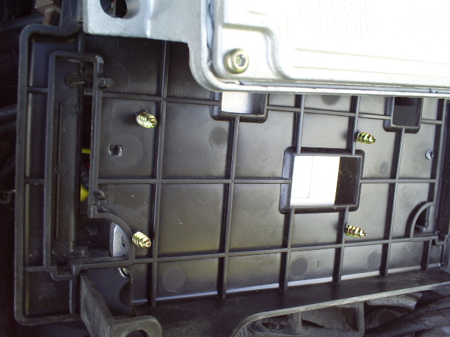

407 DRF - który pin wtyczki zasila czujnik MAP 5V?

    miler80
    Poziom 34  
    Magneti Marelli 6LP ster, kod silnika EW10, rok 2004 :-)
    #8 12315497
    kybernetes
    1 Sygnał cisnienia
    2 Zasilanie 5 V
    3 Sygnał temp. powietrza
    4 Masa
    PS: sprawdź PW
    #9 12315825
    emeryt2
    Piny ECU; 1-C C1 , 2- C A1, 3-C C2, 4 C E4. Wyjście 3 , to termometr.
    2 +(plus) , 4 minus , 1 wyjście sygnału P/U.
