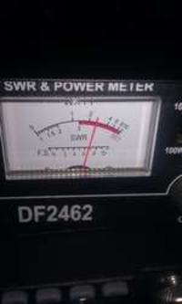

    Witam! Mam problem z radiem Yosan CB300 a mianowicie po podłączeniu miernika SWR wskazówka drgnie tylko minimalnie nie zahaczając nawet o początek skali, (miernik się stroi normalnie). Przy pomiarze na inny radiu (Alan 109) wszystko jest w normie, swr 1.2 na tej samej antenie (antena to Sirio ML145) w tym samym mobilu. Dodam, że radio jest nowe. Co może być powodem takigo zachowania?

    Nietety do pomiaru mam tylko takie urządzenie, wynik na zdjęciu. Yosan CB300 - minimalne wskazania SWR, działa z Alan 109 i Sirio ML145
    Dodam jeszcze, że na tym radiu taki SWR, a właściwie jego brak utrzymuje się nawet jak promiennik jest wysunięty o 2cm więcej niż był i to bez względu na kanał. A na Alanie się zmienia i zahacza o SWR 3. Wtyki wchodzą z oporem.
    Aby podpowiedzieć to muszę zapytać.
    Czy ten Yosan (mimo, że nowy) działa poprawnie na wszystkich kanałach (odbiór/nadawanie). :?:

    Radia nie chcę rozbierać ponieważ są na nim plomby i stracę gwarancję.
    Tak radio odbiera i nadaje. Ale nie ma na nim ciszy. Juz po samym podpięciu pod zapalniczkę (na wyłączonym zapłonie) wyświetlają się 2 kreski odbioru z 3 dostępnych a po włączeniu LOCAL jest praktycznie głuche bo już z 400 metrów nic nie słychać.
