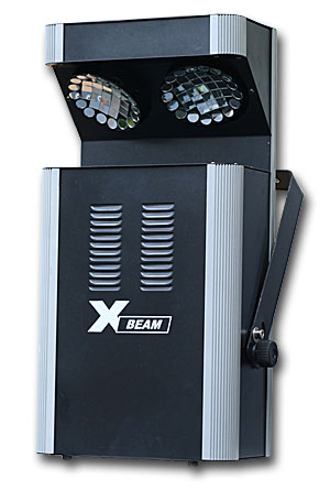

    Witam posiadam podwójny efekt skanujący xbeam
    Zamiennik LED dla żarówek ELC 24V 250W w efekcie xbeam - jakie opcje?

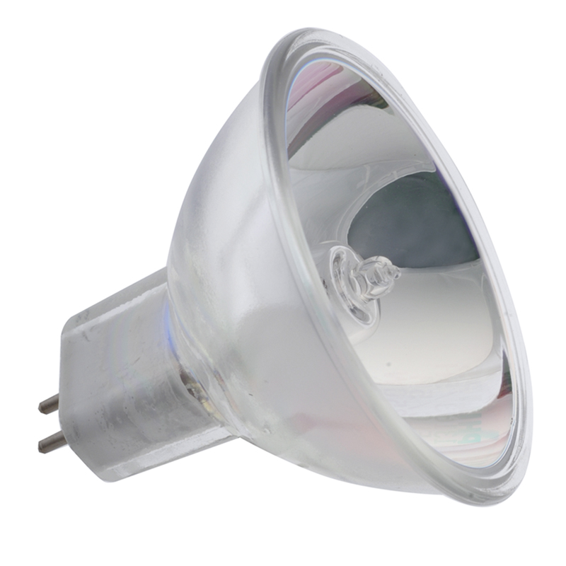

    w środku są dwie żarówki ELC 24V 250W które się często palą ;/
    czy jest może jakiś zamiennik Led żeby dawało równie dobre światło jak 250W ?

    Ale po co aż 250 watowa LED? Zamiast żarówki halogenowej 250W można wstawić moduł LED o mocy 50 - 100W.

    Na gniazdo gx-5.3 są żarówki LED, ale po pierwsze na 12 V (czyli jakiś układ redukcji napięcia by trzeba dodać), a po drugie słabszej mocy bo tylko 1W.
    Druga opcja zbudować coś samemu, na diodzie np 20W, ale po pierwsze droga sprawa, po drugie nie osiągniesz takiego efektu, jak na oryginalnej żarówce (optyka jest dobrana pod żarówkę)
    Jednym słowem, w mojej opinii taka przebudowa jest nie opłacalna, lepiej sprzedać i kupić inny efekt fabrycznie na diodach LED

    Należy zakupić żarówki ELC 500H, lub 1000H.
    Zgodnie z oznaczeniem pracują one 500 godzin, lub 1000 godzin (teoretycznie).
    Zwykła żarówka ELC ma trwałość 50 godzin.
    Czas pracy żarówki bardzo skraca się przy wypalonej, lub źle kontaktującej oprawce.
