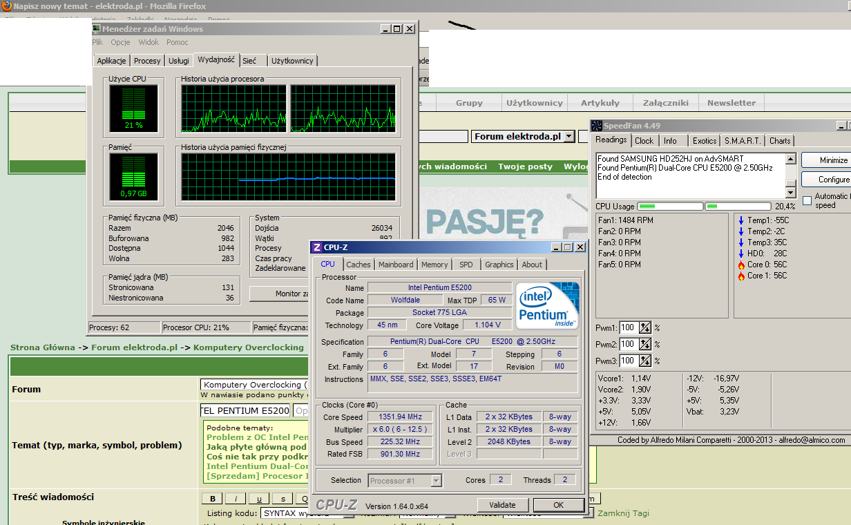

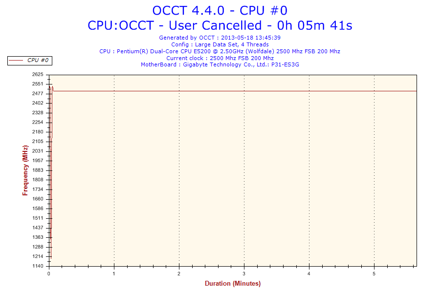

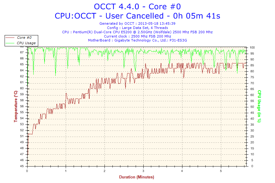

    1 RAZ TO ROBIE i nie ogarniam troszku ss'y ze sprzetu i z tego jak sie grzeje przy takim urzyciu ramu. dochodzi czasem do 65 st.
    co robie nie tak jakies podpowiedZI ? jesli czegos nie dodalem w ss prosze pisac od razu umieszcze pozdr

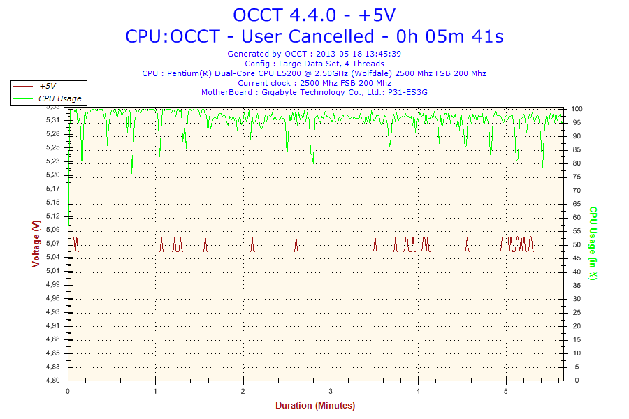

    Przy jakim chłodzeniu ?Zmierz temperatury cputemp.
    Jaki masz zasilacz (moc i marka) jaki obieg wewnątrz obudowy.
    PS jeśli te 65 w stressie to nie ma tragedii.
    Odpal OCCT i zapuść test i wstaw wykresy.
    Ewentualnie zmień pastę termo przewodzącą odkurz obudowę i popraw cyrkulację wewnątrz

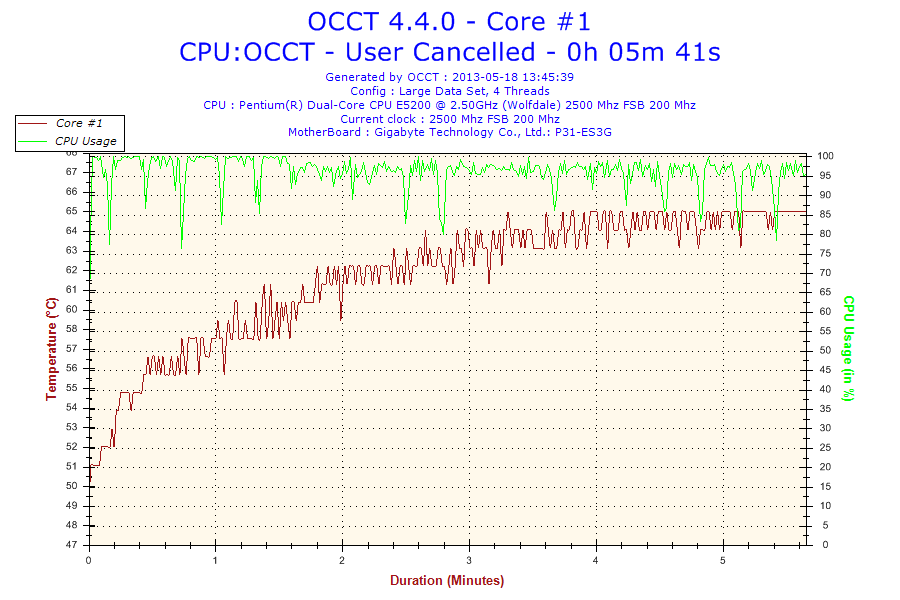

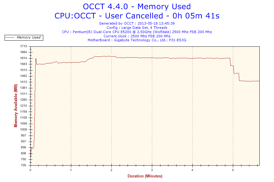

    Andriu890

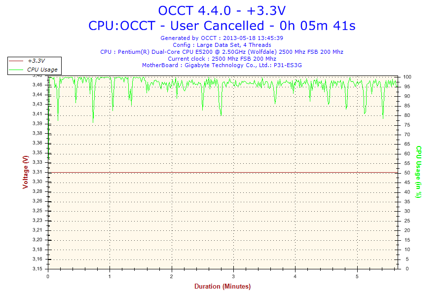

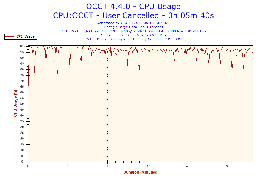

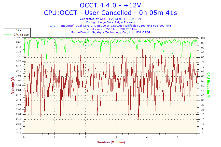

    zasilacz:
    feel iii 500atx atx 12v 2.2 compatible 500w

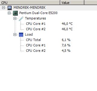

    ss z cputemp
    Intel Pentium DC E5200 - GRZEJE PROC/ W TEMACIE SKRINY ITD.

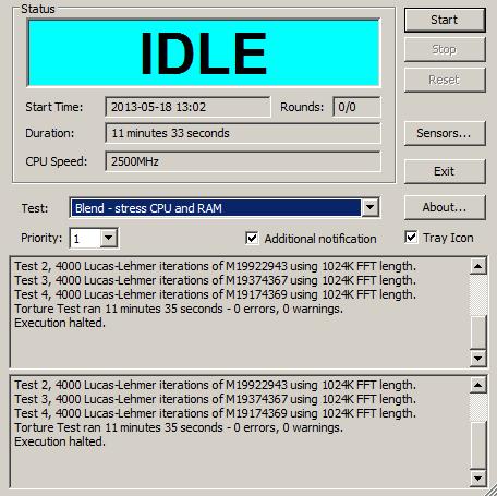

    czesciowy test z orthos'a test prime(nie jestem pewny czy dobry skrin, dlugo testowal, zagrzal do 71 st i wylaczylem bo sie wystraszylem a mam staruszka i szkoda procka a chce zeby jeszcze popracowal troche.)

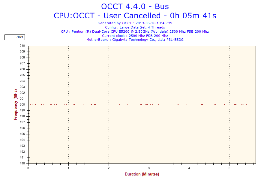

    occt
    Intel Pentium DC E5200 - GRZEJE PROC/ W TEMACIE SKRINY ITD. Intel Pentium DC E5200 - GRZEJE PROC/ W TEMACIE SKRINY ITD. Intel Pentium DC E5200 - GRZEJE PROC/ W TEMACIE SKRINY ITD. Intel Pentium DC E5200 - GRZEJE PROC/ W TEMACIE SKRINY ITD. Intel Pentium DC E5200 - GRZEJE PROC/ W TEMACIE SKRINY ITD. Intel Pentium DC E5200 - GRZEJE PROC/ W TEMACIE SKRINY ITD. Intel Pentium DC E5200 - GRZEJE PROC/ W TEMACIE SKRINY ITD. Intel Pentium DC E5200 - GRZEJE PROC/ W TEMACIE SKRINY ITD. Intel Pentium DC E5200 - GRZEJE PROC/ W TEMACIE SKRINY ITD. Intel Pentium DC E5200 - GRZEJE PROC/ W TEMACIE SKRINY ITD.

    Spokojnie nie spali Ci się sprzęt, 5 min to troszkę krótko jak na wygrzanie porządne proca ale mimo wszystko te 70 stopni w stressie nie robi tragedii.W grach raczej nie osiągniesz takich wartości, dodatkowo płyta jak i sam procek mają zabezpieczenia termiczne które w razie przegrzania wyłączą Ci komputer.

    Uzupełnij wiedzę, bo 70 stopni po 5 minutowym teście to zły znak.
    Autorze,zmiana chłodzenia wymagana.
    Lub przynajmniej zmień pastę.
    Testy minimalnie 30 min OCCT, Prime95,etc. Monitoruj wtedy temperatury.
    Cała konfiguracja komputera?
    Co chcesz uzyskać poprzez OC?
    Aha, Zasilacz do wymiany.

    wyczytałem własnie ze max temp dla tego procka to 75 % troszke kurzu bylo pod wiatrakiem który chłodzi proc,karcie graficznej(wyczyscilem) w miare mozliwosci,
    teraz przy podobnym uzyciu ramu 1gb/2 pokazuje max 52st.
    a uzyskac chcialbym lepszy takt procka i sprawdzic na co go jeszcze stac, poza tym zapoznac sie z tą wiedza, lubie majsterkowac :) a zasilacz wiem ze jakis nie jest konkret w dodatku wiatrak czasami sie jak by zacina, ale pukne i jest ok ;D ! ram na razie mysle dokupic jeszcze do niego drugie 2gb. powoli bede wymieniac w nim czesci :) teraz bd testowac ile mi sie uda wyciagnac taktu w gornej granicy do max 60st. dzięki za uwage

    Ten zasilacz to tykająca bomba zegarowa..
    Konfigurację proszę.

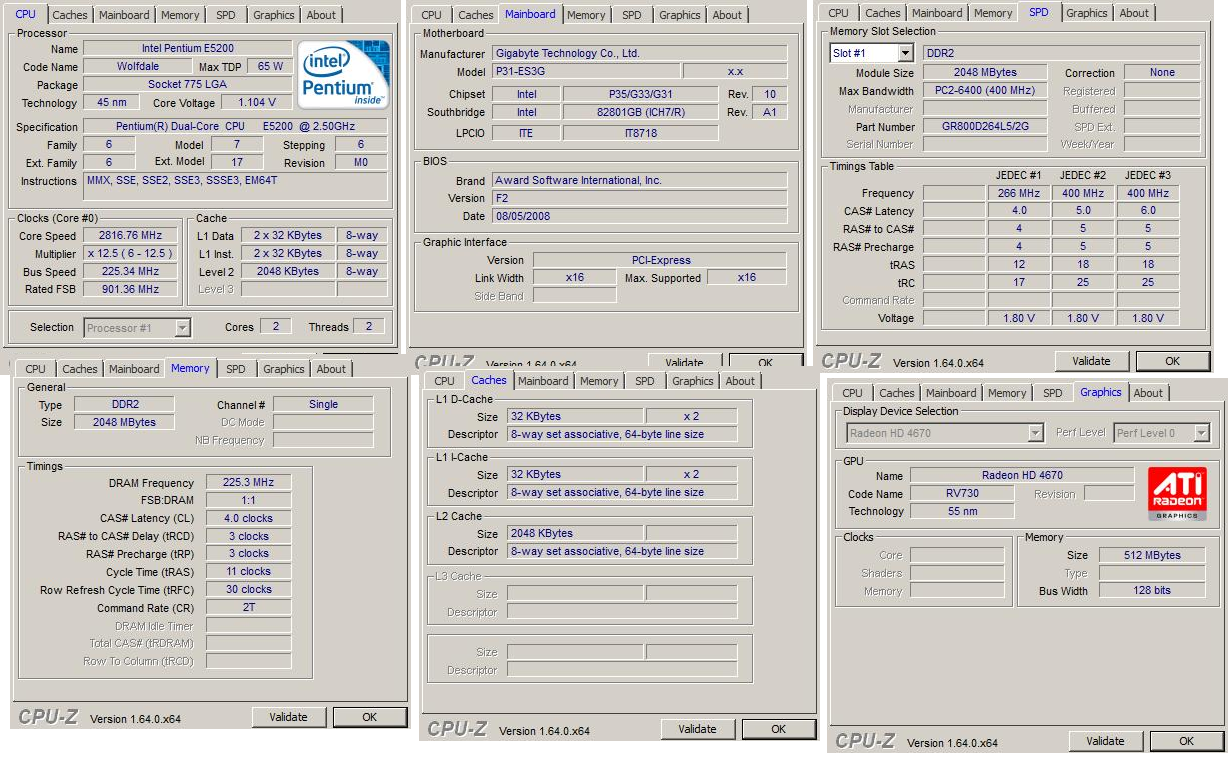

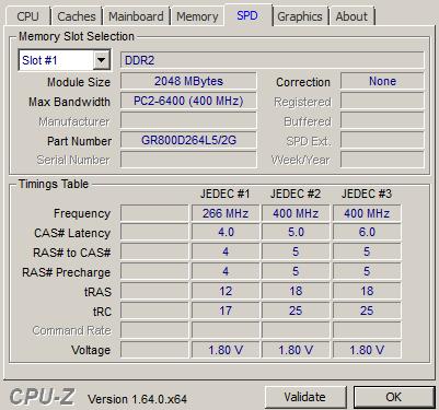

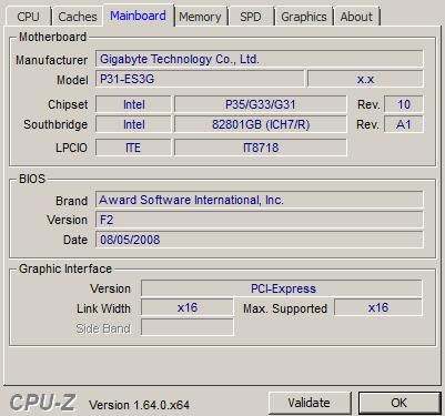

    screenshoty z tego z cpu-z nie do końca się jeszcze ogarniam w temacie co gdzie i jak, więc jeśli ktoś ma chęci zapraszam na kontakt gg 31 587 31, bądź, posiadam kanał ts3.

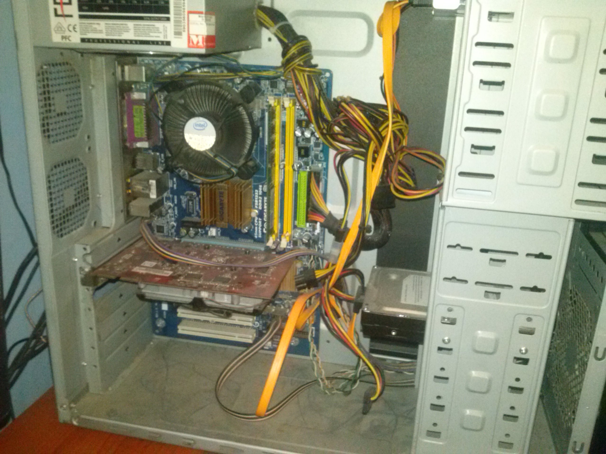

    środek :P:P bez śmiechu proszę :) mój staruszek ma już 3,5 roku ok.

    Kurzu co niemiara, wyczyść wszystko dokładnie.Z przodu kup 12cm wentylator (ma wdmuchiwać powietrze do środka) z tyłu zamontuj chociaż 1 80mmwentylator (zeby wyciągał ciepłe powietrze z obudowy).Zainwestuj w jakąś dobrą pastę termo ?(aac tg2arctic silver 5 itp)

    Montaż wentylatora z przodu obudowy i tak bez sensu jeżeli nie ma jak pobierać chłodnego powietrza.

    W środku wygląda jak by ten PC pracował w magazynie materiałów sypkich. Do wyczyszczenia i zmiana pasty termo. To wystarczy temu PC.
