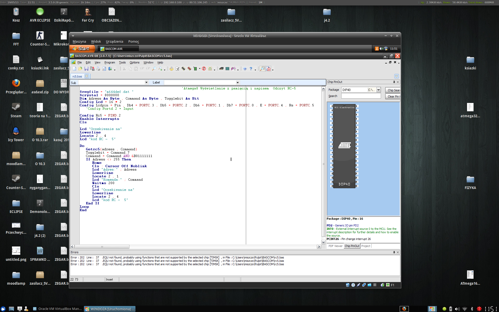

    Zbudowałem 2 układy --> gotowce (nadajnik/odbiornik podczerwieni w standardzie Rc5) z książki Marcina Wiązania "Programowanie mikrokontrolerów w języku Bascom" Zaprogramowałem je tez wg gotowych programów.
    W układzie odbiornika jest zamontowany wyświetlacz LCD który ukazuje nr komendy i adresu. Niestety mi ukazuje stale adres 255 i komendę 127.
    O to schematy:
    [Atmega8] Atmega8 Bascom Rc5 - Odbiornik IR pokazuje błędne dane na LCD [Atmega8] Atmega8 Bascom Rc5 - Odbiornik IR pokazuje błędne dane na LCD

    Ja używam takiego kodu - odbiornika. Config LCD dostosuj do swoich potrzeb.
    Działa na każdym pilocie RC5. Instrukcję Lowerline wyrzuć.
    Kod: text
    Zaloguj się, aby zobaczyć kod

    Kolego yokoon przerobiłem Twój kod pod mege644pa, jednak nic nie odbieram.
    Kod: text
    Odbiornik podłączony wg tego schematu https://obrazki.elektroda.pl/9980875900_1362138697.png i raczej działa, bo jak bawiłem się w c to wywoływał przerwnie na icp. Fusebity ustawione fabrycznie. Nie mam już pojęcia co może być nie tak.
