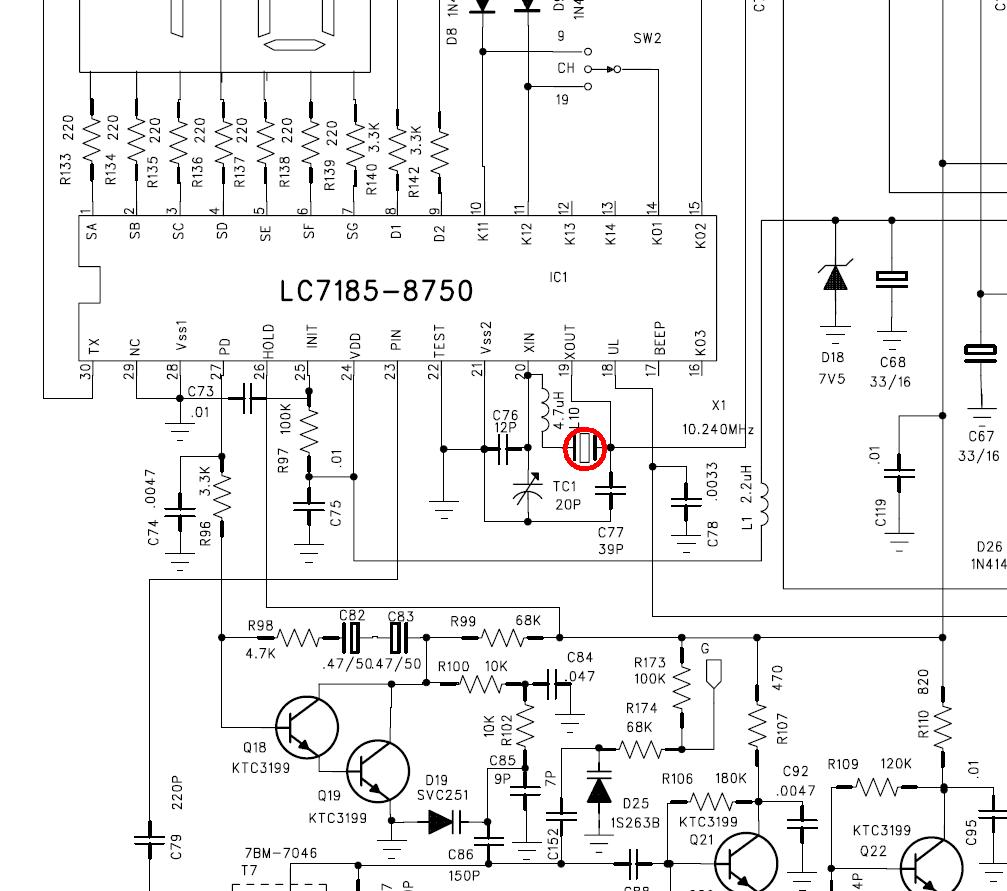

    Radio włącza się, zmienia kanały, świeci dioda rx, słychać szum i nic poza nim. Podczas nadawania świeci dioda tx, ale na mierniku swr brak nadawania.
    Wymieniłem c52, c49. Na TDA pin4 napięcie około 6V. Poprawiałem luty.
    Może ktoś podpowie jaka jest przyczyna tej usterki i co mogę sprawdzić?
    Dodam, że jestem amatorem i zajmuję się elektroniką hobbystycznie.
    Z góry dziękuję za wskazanie kierunki poszukiwań.
    Przy braku nadawania i odbioru, wspólnym podzespołem, który "podaje" częstotliwość pracy jest VCO z układem LC7185 (IC1).
    Kondensatory te nic nie mają wspólnego z nadawaniem (jako w.cz. nadajnika).
    ... jaka jest przyczyna tej usterki i co mogę sprawdzić?
    Dość częstym jest, że generator VCO nie synchronizuje częstotliwości co skutkuje :
    - wyjściem na pin 18 układu IC1 (LC7185) - blokadą nadajnika
    - częstotliwość pracy jest w tzw. "malinach" a nie w paśmie CB
    - brak napięć stabilizacyjnych w VCO +8,5V i/lub w PLL +7,5V
    - kondensatory w VCO - zmieniają swoją pojemność w wyniku czasu i złej jakości parafiny [C79, C80, C86, C87, C88]
    Koniecznie sprawdź :
    - napięcia +8,5V i +7,5V - na czerwono
    - wyjście pin 18 w IC1 - napięcie +5V to nie ma blokady a +0V blokada jest załączona
    - kondensatory w VCO - chyba nie masz czym i jak sprawdzić więc proponuję wymienić w ciemno te na niebiesko - koszt niewielki a efekt wręcz "murowany"
    - zmierz jaką masz częstotliwość przy odbiorze a jaką przy nadawaniu w pkt na zielono
    Midland Alan 102 - radio włącza się, ale brak nadawania i odbioru, co sprawdzić?
    Dość prostym sprawdzenie czy nawet wstrojeniem częstotliwości VCO aby układ PLL (IC1) zaczął poprawnie działać jest pokręcenie rdzeniem w obwodzie rezonansowym T7 (obok C79/80 na schemacie) lekko w prawo lub w lewo, aż do uzyskania nadawania czy odbioru..
    Powodzenia w pomiarach i dłubaniu w parafinie. :spoko:
  • #5 12323435
    enterx25
    napięcia 8,35V i 7,67V
    na pinie 18 mam 0V czyli blokada załączona
    co z tym zrobić?
    kondensatory wymienione, nie miałem takich samych więc łączyłem równolegle mniejsze pojemności - czy to błąd?
    mam miernik do 10MHz i pokazuje stałe napięcie 3,05V
    rdzeń nie chciał się ruszyć i kruszył się - rozebrałem i naprawiłem niestety kręcenie nie przynosi żadnego efektu
  • #6 12324730
    enterx25
    Na pinie 18 pojawia się 5,5V ale tylko podczas nadawania. Przy odbiorze nadal 0V. Jakie powinno być napięcie na końcówce PD kanał 20?

  • #12 12331455
    multihunter
    Jeżeli napięcie polaryzujące bazę Q23 jest różne od 0V tzn., że synteza zaskakuje i braku nośnej trzeba szukać dalej
  • #13 12331939
    enterx25
    Na bramce Q23 podczas nadawania mam 1.3V
  • #14 12332800
    SP5ANJ
    Spoczywaj w Pokoju
    enterx25 napisał:
    Teraz po wymianie paru elementów : kanał 1 TX=13,47MHz , 20 TX=13,59MHz , 40 TX=13,69MHz.
    13,470 * 2 = 26,940 MHz ch1
    13,590 * 2 = 27,180 MHz ch20
    13,690 * 2 = 27,380 MHz ch40
    Tutaj winowajcą jest chyba jednak wzorzec oparty na 10,240MHz (X-1) :
    RX = kanał 1=16,26MHz , 10.=16,37MHz
    RX odbiornik :
    16,260 + 10,695 = 26,955 MHz ch1
    16,370 + 10,695 = 27,065 MHz ch10
    Winowajcą wyżej policzonych MHz może być jednak sam układ LC7185 (IC1) a dokładnie to jego wejścia ustawiające dzielniki częstotliwości wewnątrz układu.
    A jak tam stany logiczne na wejściu n. 30, którym jest przełączany dzielnik TX/RX, gdzie powinno być :
    RX - +6V
    TX - 0V
    _____
    I teraz piszesz, że n. 18 masz 0V lub gwałtownie +5V - to świadczy o tym, że nie masz synchronizacji i ją masz (w kolejności opisanych zdarzeń).
    Nóżka 27 (PD) to wyjście porównania fazy PLL i tam mierząc multimetrem powinieneś doprowadzić napięcie (kręcąc rdzeniem w T7) mniej więcej :
    RX
    +1V dla ch1
    +1,3 dla ch20
    +1,5V dla ch40
    TX przy prawidłowej pracy klucza Q20 dodającego pojemność C87 - to napięcia powinny być zbliżone jak w RX.
    Myślę jednak, że jeżeli występuje synchronizacja PLL w czasie nadawania (TX) w paśmie CB (niekoniecznie w kanałach) to moc wyjściowa nadajnika z radia powinna być. :!:
    Myślę również, że jeżeli zmieniają się kanały i jak widać częstotliwości - to cały PLL działa poprawnie - tylko na innych kanałach (ale szumek odbiornika i mocy nadajnika powinna być).
    PS. Przepraszam ale jakoś się rozpisałem - wolny dzień dzisiaj u mnie.
  • #15 12333809
    multihunter
    Palcem po ścieżkach, namierzyć C84, podłączyć woltomierz DC i zmieniać kanały
  • #16 12341821
    enterx25
    Przepraszam że dopiero dzisiaj piszę, ale wcześniej nie miałem czasu na moje hobby :)
    RX - +6V
    TX - 0V
    Mam RX 8V
    TX 0V
    RX
    +1V dla ch1
    +1,3 dla ch20
    +1,5V dla ch40
    I tu mam problem, Już gdzieś czytałem o prawidłowym ustawieniu ale nie udało się. Ja mam 1V albo wskakuje na 4V. Przy 4V jest przebieg o stromym zboczu rosnącym i łagodnym opadającym, różne wypełnienie i częstotliwość 2,5 kHz

  • #17 12342328
    multihunter
    Czętościomierz powiedział Rx nie zaskakuje od dołu: górne kanały - małe napięcie, min. 2V
    Tx jest trochę wyżej zaskakuje ostatkiem sił mimo to już w tej chwili nośna powinna być - sonda w.cz do ręki

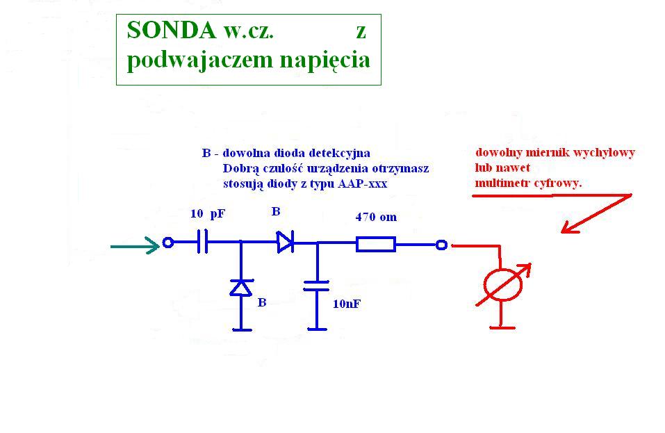

  • #18 12349079
    enterx25
    Dziękuje wszystkim za pomoc.
    Na 19 słyszę innych, ale daleko i nikt mi nie odpowiada. Moc wyjściowa z nadajnika już jest. Jutro sprawdzę w aucie jak działa cb.
    Sondę w.cz. warto robić samemu czy lepiej kupić?
    Chciałbym kupić też częstościomierz. Czy np. NE038 będzie przydatny?

  • #20 12349778
    SP5ANJ
    Spoczywaj w Pokoju
    Oczywiście, że samemu bo to tylko chwila nieuwagi i już jest sonda w.cz. .
