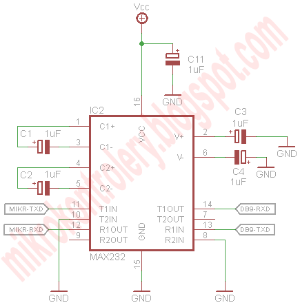

    Dzień dobry:)
    Mam kolejny problem.
    Atmega nie może odczytać tego co wysyłam z komputera. Do komputera elegancko wszystko dochodzi ale w drugą stronę już to się nie udaje.
    Posiadam ten moduł ft232(osobno zasilany z usb, pod max'a podpięte tylko RX i TX).
    Schemat max:
    [ATMEGA8] ATMEGA8 - Brak odczytu danych z komputera przez max232 i ft232 (T1OUT to TX a R1IN to RX w ft232)

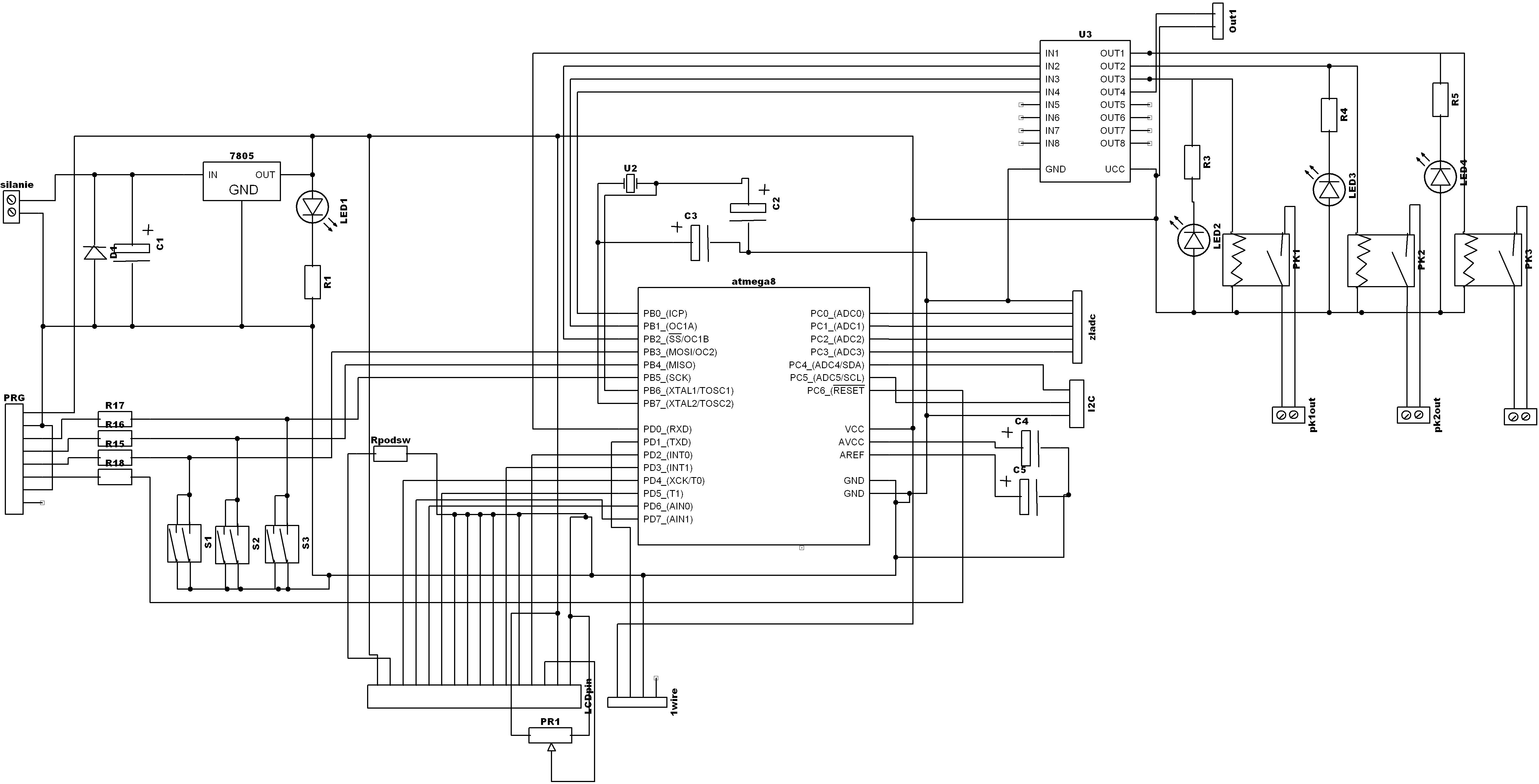

    Płytka testowa: Link
    Schemat płytki testowej: [ATMEGA8] ATMEGA8 - Brak odczytu danych z komputera przez max232 i ft232

  • #2 12323547
    ssl69
    Jeśli przedstawiony schemat jest rzeczywistością, to jak cokolwiek chcesz odebrać skoro pin RXD masz puszczony w "kosmos" ;)

  • #3 12324038
    sansik
    ssl69
    RXD podłączałem bezpośrednio pod pin mikrokontrolera
  • #4 12324698
    BlueDraco
    Specjalista - Mikrokontrolery
    Na schemacie nie jest podłączone zasilanie AVC, a zasilanie VCC nie jest filtrowane.

  • #5 12324902
    ssl69
    sansik napisał:
    ssl69
    Jak oczekujesz pomocy, to zamieść rzeczywisty schemat połączeń. To co pokazałeś w pierwszym poście nie jest jednoznaczne (poprowadź paluszkiem połączenie z pinu RXD uC do ...?!)
