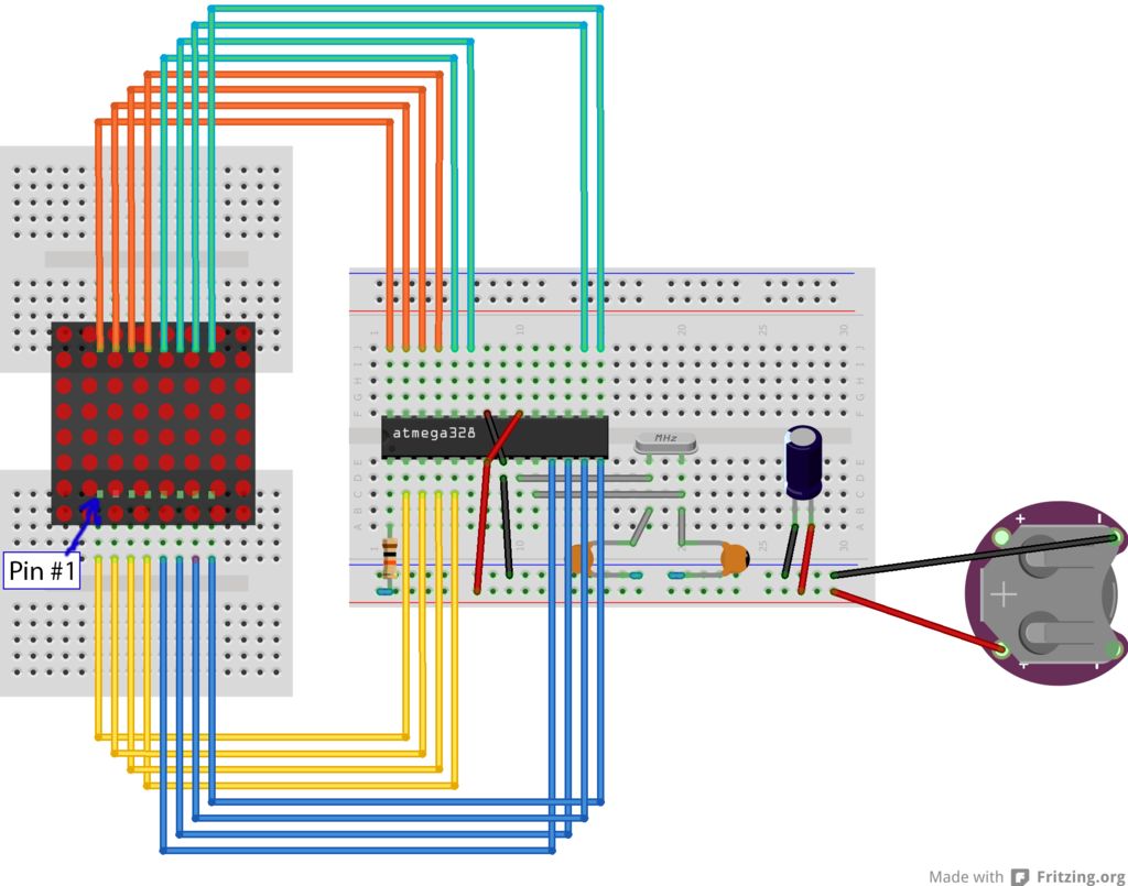

  • Matryca LED wyświetlająca płomienie Ciekawy projekt matrycy 8x8 wyświetlające płomienie ognia
    Do wykonania projektu potrzebne są:
    • ATMega328
    • Matryca LED 8x8, w projekcie użyto takiej o wymiarach 38mmx38mm
    • Metalowe piny
    • Rezystor 10kΩ
    • Kondensator 100µF
    • 2 x kondensator 22pF
    • Rezonator kwarcowy 16MHz
    • Programator AVR
    • Lutownica i inne przybory do lutowania
    • Źródło zasilania, w projekcie użyto dwóch połączonych szeregowo baterii pastylkowych CR2032
    Wyjaśnienie odnośnie matrycy LED – w projekcie użyto matrycy 38mmx38mm, ponieważ dobrze ukrywa mikrokontroler ATMega328. Dołączony kod źródłowy jest przeznaczony do pracy z matrycą SZ*21588, w której rzędy są podłączone do masy a kolumny są podłączone do zasilania. Jeżeli ktoś będzie używał innych matryc będzie musiał troszeczkę zmodyfikować program.
    Montaż rozpoczęto od połączenia wszystkiego na płycie prototypowej, aby mieć pewność, że wszystko pracuje bez zarzutów. W celu ułatwienia pracy, piny wykorzystywane do programowania nie zostały użyte w projekcie. Jeżeli wszystko pracuje poprawnie można przystąpić do lutowania.
    Pierwszą rzeczą do zrobienia jest przylutowanie „przedłużek” do wyprowadzeń matrycy tak by można było je połączyć do procesora. Reszta części łączona jest na tzw. pająka za matrycą. Można dorobić jakąś zgrabną ramkę i wrażanie na gościach gwarantowane.
    http://www.instructables.com/id/8x8-LED-Matrix-with-flames/#step1

  • #2 12325212
    D214d3k
    4 pierwsze diody w pierwszym rządzie świeca jak by były "z innej parafii".
  • #3 12326746

    Efekt bardzo ciekawy i jako nastrojowa lampka nocna sprawdzi się znakomicie :)
    Ruch zaprogramowany w tablicy czy generowany losowo w RT?
    No i co z tymi diodami w górnym rzędzie - wadliwa matryca? błąd programu? zwarcie na pająku...?
  • #4 12326795
    jacu007
    Zapalnie diod jest progrmowane przez tablice

  • #9 12338989
    Sayler911
    A można prosić o jakiś schemat żeby samemu sobię w warunkach domowych odtworzyć taka matrycę?
    Przecież masz linka w pierwszym poście.
