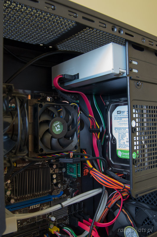

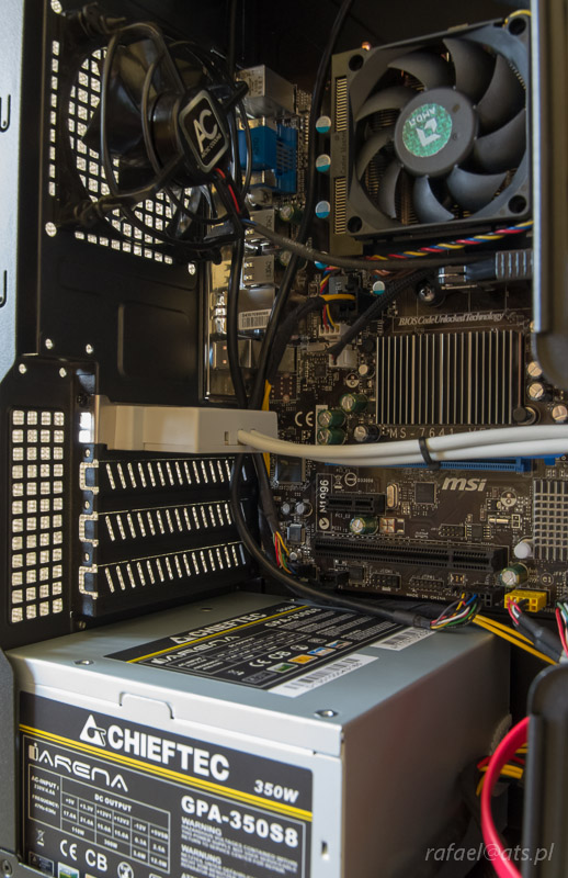

    Stałem się posiadaczem takiej obudowy. To jakaś nowość chyba jest. Skusiłem się ceną :-) No i cóż można się spodziewać. Blacha cienka i wiotka, co szczególnie daje się we znaki na bocznej pokrywie. Ale jak się zamknie jest OK. Dokucza brak zatoki zewnętrzej 3,5 cala, bo bym zamontował wewnętrzny czytnik kart. Dyski 3,5 cala mieszczą się bezproblemowo. Na zdięciach widać jeden, ale później zamontowałem drugi. Wentylator przedni 120mm można przykręcić wewnątrz, ale również też między przednim panelem, a obudową, po usunięciu jednego nadlewu plastiku na panelu. Wtedy zalecam zamontować cienki wentylator (15mm). Na tylnej ścianie od zewnątrz jest wnęka. Jeśli bardzo chcemy, to i tam da się zamontować wentylator na zewnątrz. Szeroki na 20mm będzie wystawał poza obrys, ale nie dalej niż śruby mocujące otwierany boczny panel. Wąski 15mm nie będzie wystawał. Na górnej ścianie w otworze bliżej napędu 5,25 cala nie ma sensu montować wentylatora, bo napęd go przesłoni.
    Zasilacz trzeba przesunąć podczas montażu maksymalnie w stronę płyty głównej, bo inaczej będzie ciężko wkręcić śrubę zamykającą boczny zdejmowalny panel :D
    Największa zaleta? Mała jest zewnętrznie i da się to odczuć.

    Z tyłu wchodzi 120mm? Dysk w pionie to już abstrakcja. Ile kolega dał za to maleństwo jeśli wolno zapytać?
    Nie myślał kolega wcześniej o Brutus 430 lub CM Elite 430 - są niewiele większe zewnętrznie (jak na normalne obudowy są malutkie), a jednak wewnątrz jest więcej miejsca i udogodnień. To już tak abstrahując.

    Z tyłu jest miejsce na 80 lub 92mm.
    Drugi dysk też mocuje się w pionie, na tej metalowej, dziurkowanej blasze. Trzeci dysk 2,5 cala też się mocuje w pionie.
    CM Elite 430 mam na co dzień na biurku. Ten Zalman ZM-T jest od niej o 50% płytszy i ze dwa, może trzy centymetry węższy. Różnica wielkości jest znaczna.

    Akurat ten 80mm z tyłu AC jest b. cichy, z przodu 120mm jest ustawiony w BIOS na 50%, a schładzacz na procesorze jest od AMD FX x8, gdy tymczasem pod nim jest tylko Athlon x2 60W.
    Bardzo słaby jest wentylator 92mm z kompletu. Nadaje się do zastosowania z opornikiem 39Ω w szeregu.
