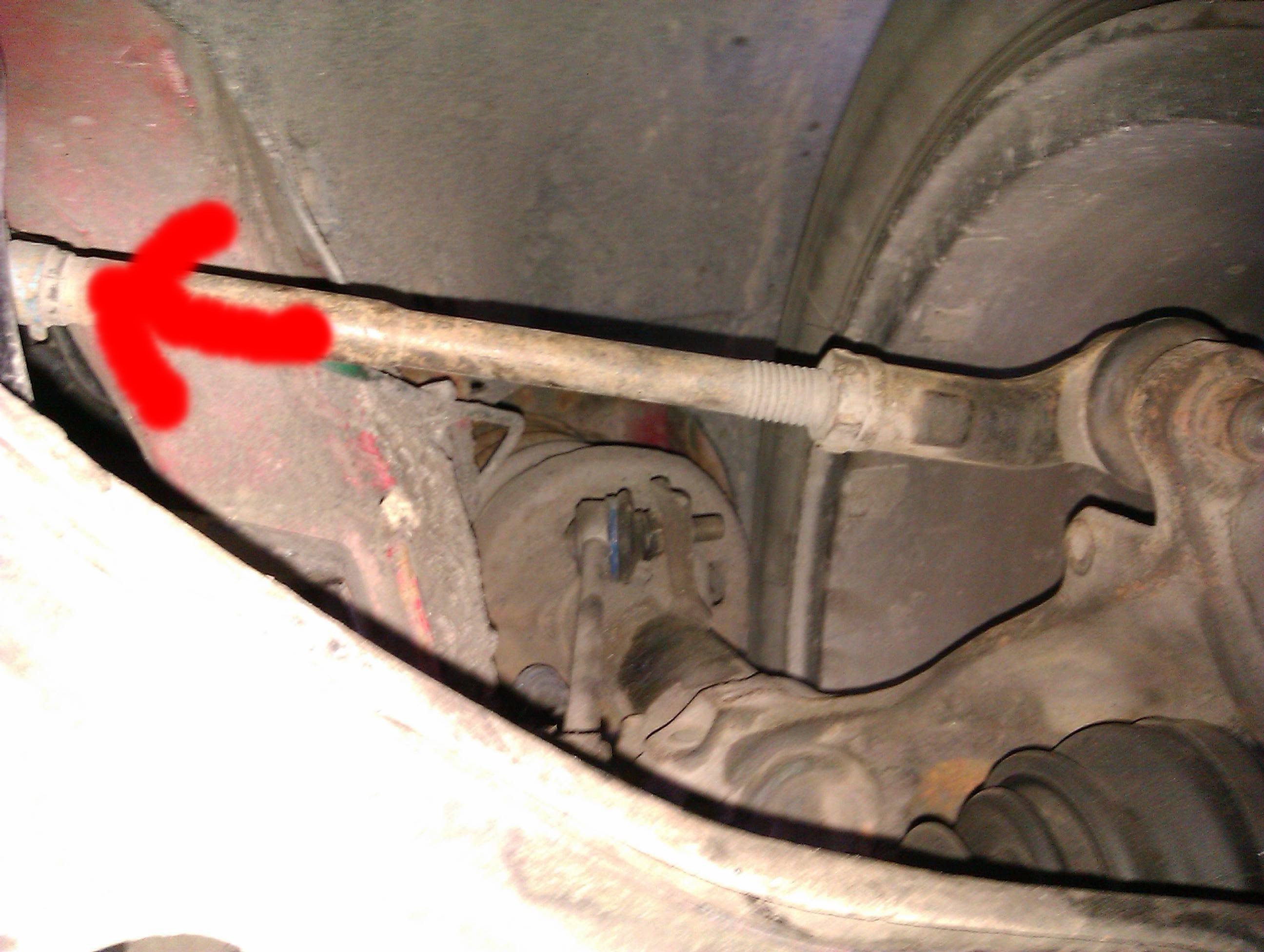

    Mój Ford Escort ostatnio szaleje,a mianowicie to przy ruszaniu i hamowaniu coś nieziemsko stuka z prawej strony w przodzie, tak jakby metal o metal.
    Dodam, że były wymienione następujące części: łącznik stabilizatora wraz z gumą, simmerbloki na wahaczu, łożysko koła i przegub zewnętrzny.
    Na amortyzatorze nie ma luzu więc już nie wiem co może być tego przyczyną? :-(
    Jeśli ktoś z was może mi pomóc to będę bardzo wdzięczny.
    Na forum są podobne wątki ale nie znalazłem takiego, w którym były by wymienione te części co u mnie i nadal coś stukało.
    Pozdrawiam i czekam na rychłą odpowiedź. :-)
    P.S. Sworzeń wahacza jest dobry.

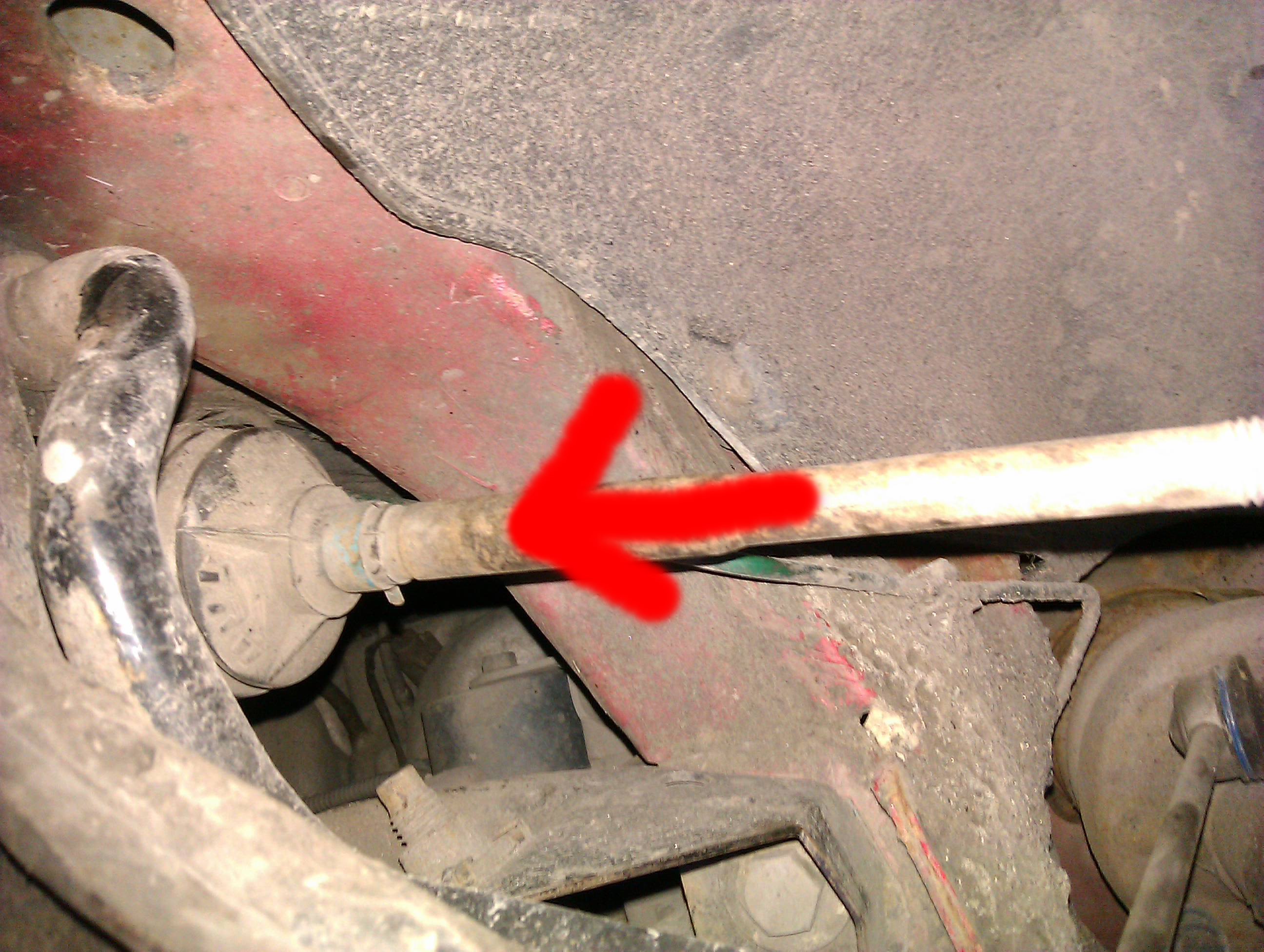

  • #4 12332644
    iwo32534
    Witam ponownie,otóż wszystko to co wymieniłeś mam dobre ale zastanawia mnie jedno czy to możliwe żeby ten drążek od gałki który idzie w stronę silnika robił tyle hałasu?bo jak leżałem pod autem i nim szarpałem to tak delikatnie stukał :-/ poniżej zdjęcie o co mi chodzi :-)
    https://obrazki.elektroda.pl/4511912300_1369204576.jpg
    https://obrazki.elektroda.pl/8318121500_1369204578.jpg

    sebaoo2
    Jak najbardziej drążki kierownicze mogą stukać, nadają się wtedy do wymiany.
    Sprawdź jeszcze czy to czasem nie gałka,znaczy się końcówka drążka kierowniczego, jak nie to wtedy sam drążek.

    markslew
    Drążek jest przykręcony do listwy zębatej przekładni kierowniczej. Zdejmij osłonę przekładni i obejrzyj połączenie, zobaczysz przegub kulowy. Luzów na kierownicy nie masz czasem podczas jazdy?

    iwo32534
    No właśnie że nie mam luzów,wymieniałem ten drążek z lewej strony bo z tej stukał,dziś jadąc do pracy znowu zaczęło tak samo stukać jak przed wymianą i boję się czy znów mi on nie poszedł :cry: dla mnie to jest jakaś totalna masakra bo jeśli to drążek znów się rozwalił(wymieniany był we wtorek) to musi coś powodować że to właśnie jego non toper rozpieprza..... :| już sam nie wiem co jest grane,jak się wkurzę to go na złom wywalę :D
    a co do tej "maglownicy" co jest drążek wkręcany to ogólnie się na tym nie znam ale po ściągnięciu osłony zauważyłem że te kulki jakieś są dziwne"jakby między nimi było pęknięcie" zrobię dzisiaj fotkę to wam pokażę bo nie znam się aż tak na tym żeby umieć rozpoznać czy coś jest do wymiany czy nie tzn w takich bardziej łatwych sprawach typu gałki,łączniki,klocki to się znam haha :D
