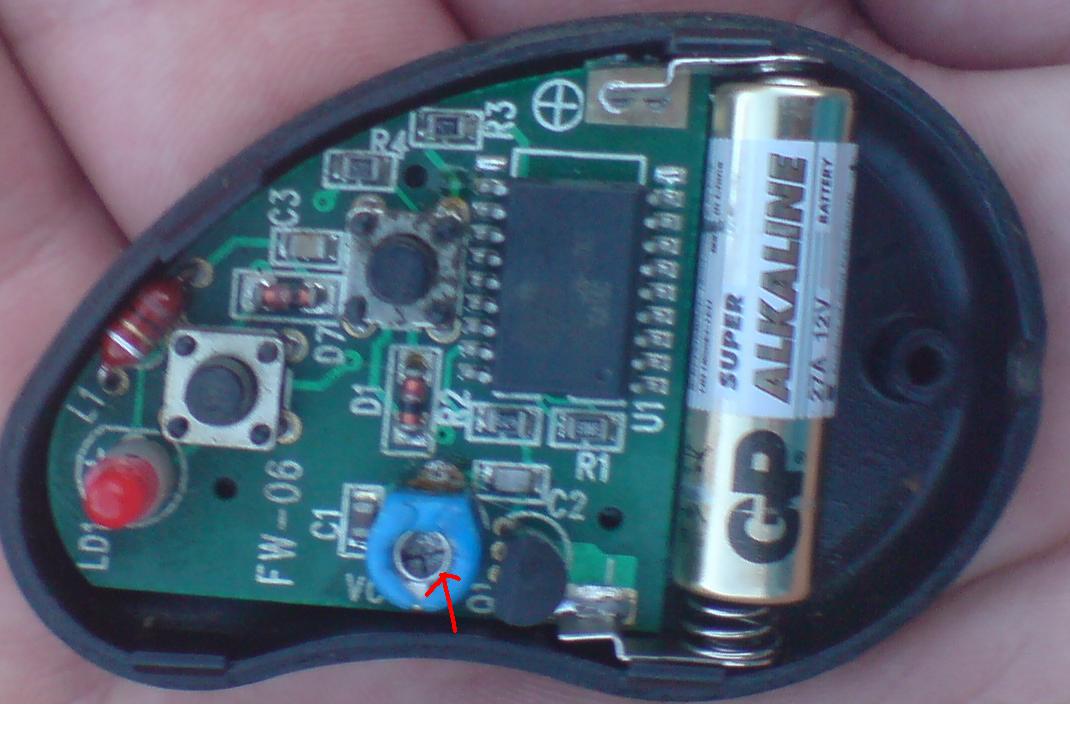

    Posiadam taki oto pilot centralnego zamka.
    Passat B4 - Pilot centralnego zamka nie reaguje bez dotyku elementu
    Problem jest taki, że podczas wciskania przycisku pilot nie reaguje. Dopiero jak dotknę palcem element zaznaczony na zdjęciu strzałką (prosiłbym o identyfikację elementu) pilot działa prawidłowo. Macie może pomysł, co jest tego przyczyną?

    leonek4
    Poziom 29  
    Trymer - kondensator nastawny 2.0 - 5.0 pF.
    Na obu przyciskach nie świeci dioda LED.
    Przelutuj płytkę.

    emeryt2
    Widać ,że trymer niedolutowany (góra)!
