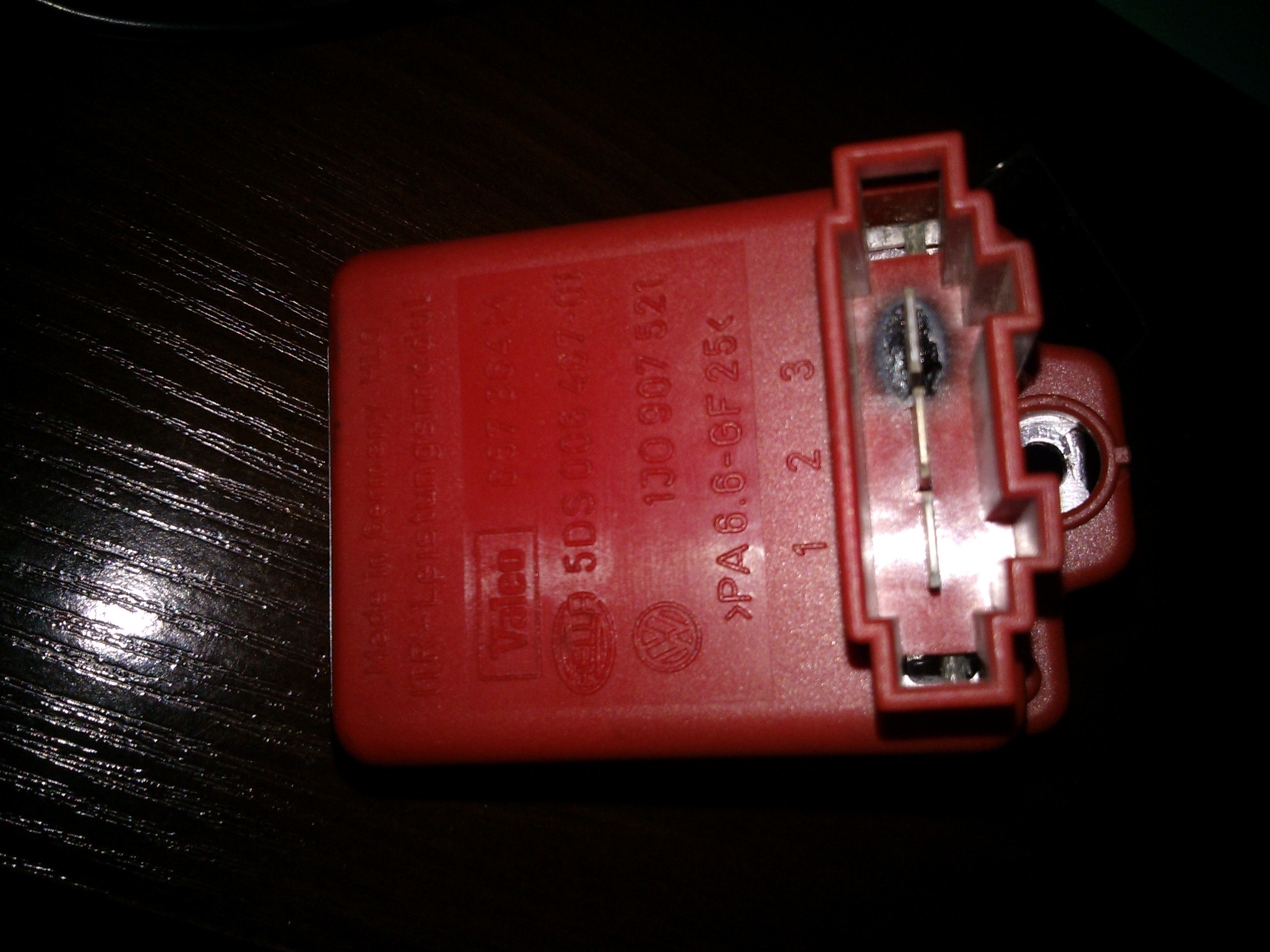

    To chyba ten jeż
    https://obrazki.elektroda.pl/4001957500_1369078154.jpg
    Trzeci pin przypalony. Da się to naprawić? przetrzeć papierem ściernym styki?? Rozebać, żeby nie połamać??
    I najważniejsze pytanie: przepalony pin i podtopiony plastik wokół. Nurtuje mnie, czy to opornica padła ze starości, czy coś innego powoduje, że się pali? Silnik co prawda był przewijany, ale to było ponad 4 lata temu i cały czas do tej pory pracował poprawnie, a teraz oporów nie stawia, można nim bez problemu kręcić. Szczotki jeszcze nie zniknęły :)

  • #8 12329631
    andrzej20001
    Raczej przylutuj przedłużony lekko przewód bezpośrednio do pinu po oczyszczeniu.

    tomekzaborek
    Okazuje się, że po podmianie opornicy na nową, problem nie ustępuje :(
