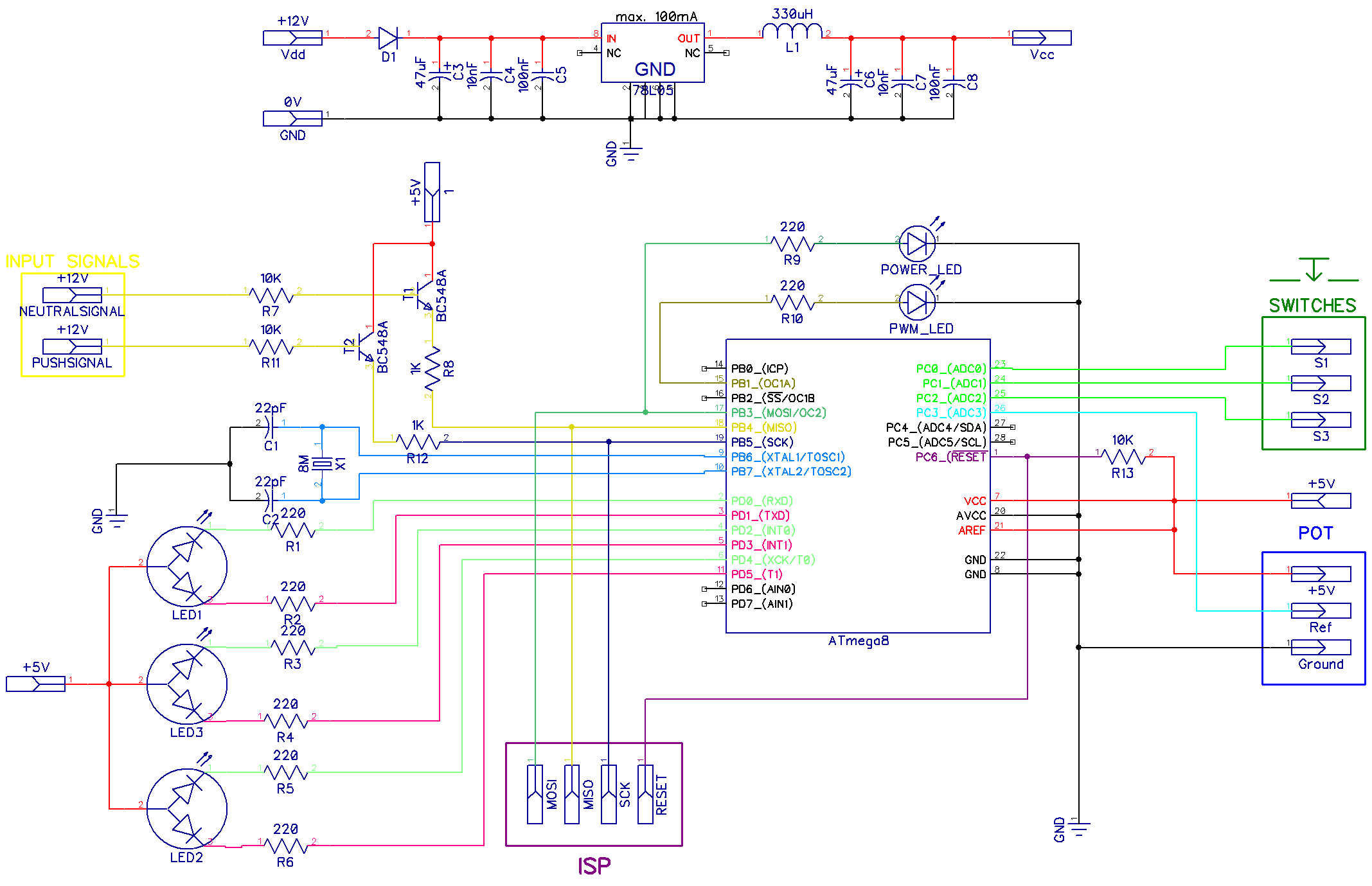

    Witajcie,
    Jeżeli ktoś miałby ochotę mi pomóc proszę spojrzeć na poniższy układ połączeń, w celu wykrycia błędów:
    [ATmega8] Jak zabezpieczyć ATmega8 przed zakłóceniami i samo resetem w motocyklu?
    Mianowicie procesor pracował będzie w środowisku narażonym na promieniowanie pola elektrycznego, w tym również niepewne zasilanie DC(motocykl).
    Przyciski S1, S2, S3: monostabilne, normalnie zamknięte.
    Na schemacie nie uwzględniony polecany układ na doprowadzenie napięcia referencyjnego na nóżkę AREF(21) - Czy ten zawarty w serwisówce wystarczy?
    Na dzień dzisiejszy wiem że 100mA regulator nie da sobie rady z zapotrzebowaniem na prąd.
    Martwi mnie nóżka RESET - chciałbym maksymalnie zabezpieczyć układ przed samo resetem.
    Czy układ wyzwalana PB3 oraz PB4 sprawdzi się w praktyce?
    Co jeszcze należałoby zmienić/zmodyfikować?

    AVcc, to nie GND :)
    http://mikrokontrolery.blogspot.com/2011/04/minimalne-podlaczanie-pinow.html
    Co do obawy o RESET, możesz dodać kondensator, ale na czas programowania go rozłączaj, tym bardziej gdy dasz jakiś spory liczony w uF. Najlepiej gdy dodasz sobie zworkę (patrz link powyżej).
    T1 i T2 dałbym typu NPN a R8 i R12 nie będą potrzebne, choć nie napisałeś, skąd pochodzą sygnały sterujące tymi tranzystorami.
    Switch'e S1, S2 i S3 są podłączone do GND?
    AREF - a zamierzasz coś mierzyć za pomocą ADC?
    Jeżeli nie to możesz zostawić tak jak jest, albo nawet rozłączyć.
    Bardzo istotne będzie tutaj prowadzenie przewodów.

    C3 i C6 - dala bym sporo wieksze, nawet i 1000uF. Dopiero takie wartosci zapewnialy nam prawidlowa prace atmegi w robocie jezdzacym. Bez tego przy rozruchu silnikow resetowalo atmege. Przy koncowkach zasilania atmegi - jak najblizej pinow kondensatorki 100n, moga byc SMD. Stabilizator - zwykly 7805 bez radiatora wystarczy. Co do cewki - w naszym robocie poszla przed stabilizator 7805.

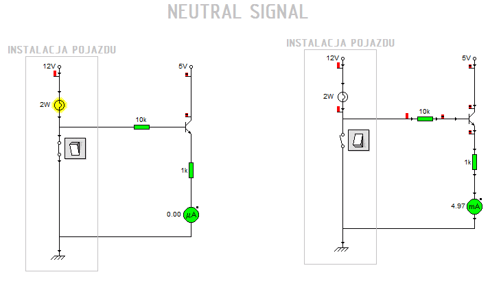

    Wejscia - przerob obwod w okolicach wejscia NEUTRAL i POT - takie podlaczenie pozwala na przenikanie napiecia 12V na koncowki atmegi. Mozesz podlaczyc to tak ze 12V na wejsciu otwiera tranzystor a ten sciaga koncowke atmegi do masy i odwrocic sobie stany logiczne w programie. I skoro masz wolne piny to nie uzywaj koncowek ISP jako wejsc/wyjsc bo moze sie okazac ze programowanie w ukladzie niechce dzialac.
    Switches - rozumiem mikrostyki zwierane do masy. Dodac zabezpieczenie przed przepieciami [transil albo dioda zenera 4v7] i jakis prosty uklad odklucajacy RC. Podobnie na wejsciu POT.

    Z tymi sygnałami wejściowymi wygląda to tak:
    Sygnał "PUSH" to zwykłe +12V z akumulatora przez przełącznik do układu.

    Nie potrzebne są podciągające rezystory R14-R16, pullupy sa w procesorze (port=1 ddr=0).
    Niewykorzystane wyprowadzenia ustaw w rejestrze ddr na wyjściowe (1).
    Co do "szczegułów", to na wyjściu stabilizatora napięcia brakuje kondensatora (cewka w tym miejscu wprowadzając rezystancję obniży jakość stabilizacji napięcia, więc jeśli ma >0.5Ω to bym się jej pozbył).Brakuje kondensatora na AVCC procesora(fizycznie najbliżej procesora, a nie gdzieś nie wiadomo gdzie). Wejście Aref należy zablokować kondensatorem (nie łączyć z plusem), a napięcie odniesienia przetwornika na VCC ustawić w rejestrze ADMUX. Nie wiem, jaka jest rozdzielczość pomiarów planowana, ale napięcie do potencjometru oraz środkowe wyprowadzenie należy zablokować kondensatorem. Rezystor podciągający reset ja bym dał max 1k.
    Do czego mają służyć R12, R8 ?

    Wywal ten dławik bo i bez zakłóceń z zewnątrz stabilizator Ci się wzbudzi - to raz.
    Kondensatory C4, C5 i C7, C8 maksymalnie blisko stabilizatora - to dwa.
    Jak dasz tam dławik to tak jakby tych kondensatorów tam nie było - to stabilizator liniowy, nie impulsowy!!! Niezależnie jaką ma rezystancję ta cewka to przy 330uH to jest proszenie się o kłopoty.
    Połowa sukcesu to dobrze zaprojektowana płytka. To nie takie proste, jak poprowadzenie ścieżek miedzy kolejnymi padami.
    Dlaczego masz raz +5V, raz Vcc?
