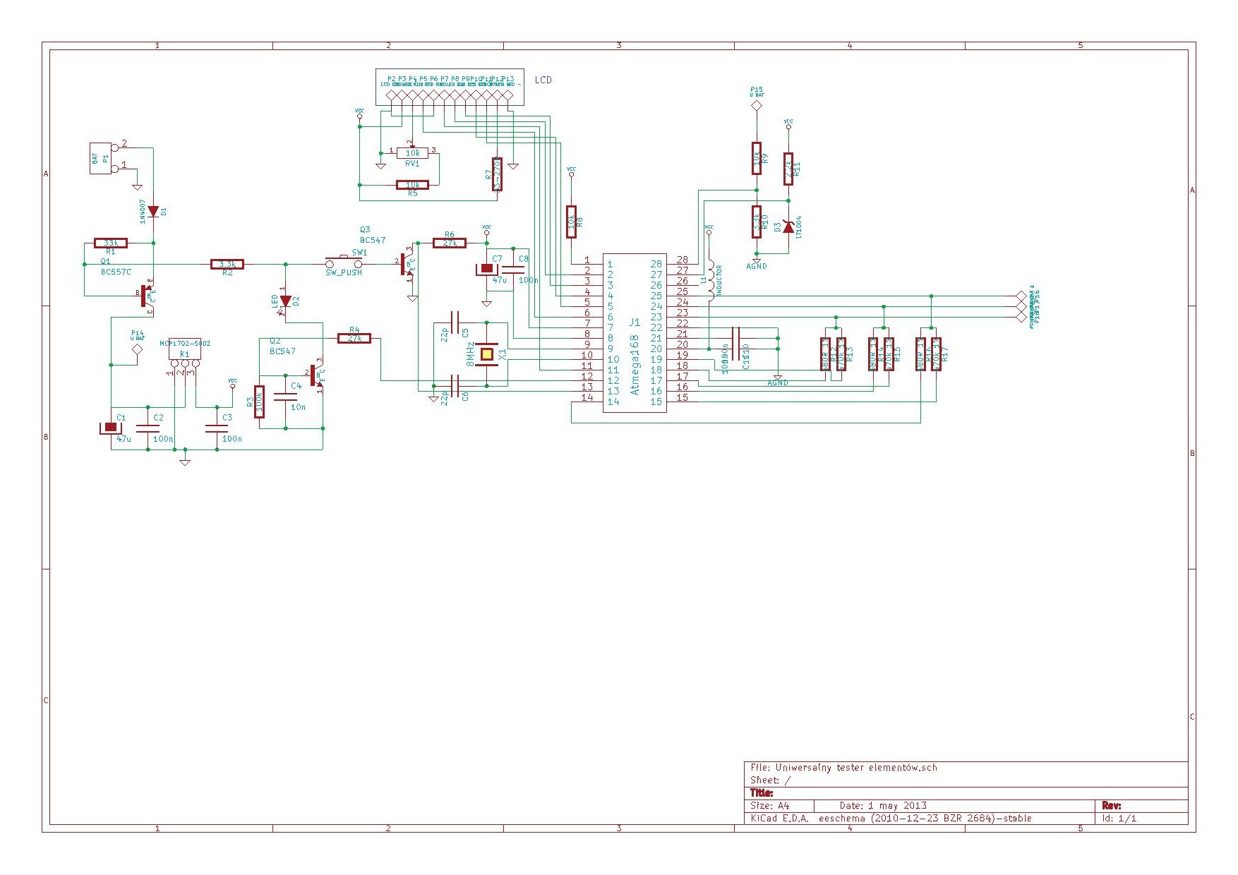

    Witam wszystkich, zbudowałem tester elementów elektronicznych w wersji 106k, niestety nie mogę sobie poradzić z uruchomieniem.
    Wzorowałem się na tym schemacie:
    AVR Tester 106k - Błędne odczyty elementów i ustawienia fusbitów
    I tak powstał mój schemat:
    Teraz tak wchodzę w folder ttester_106k\trunk\mega8 i wgrywam do procesora plik TransistorTester.hex oraz TransistorTester.eep, następnie ustawiam fusbity na kwarc zewnętrzny 8MHz i nic więcej nie zmieniam.
    Tester się włącza jednak trzeba trzymać przycisk (nie mam diody LED jeszcze więc pewnie dlatego), wyświetla się napięcie baterii 9,4V (zasilane z zasilacza lab 10V więc powinno być dokładne) następnie wyświetla się znaleziony element (mimo że podstawka pusta) przykładowo wyświetla N-JFET i reszta parametrów.
    Po wpięciu rezystora 2,2k wyświetla że jest rezystancja w odpowiednich wejściach ale jej wartość pokazuje ",3Ω" a na koniec pokazuje "timeout"
    Nie wiem czemu tak się dzieje, w plikach dla procesora nie zmieniałem nic bo nawet nie bardzo wiem czy coś zmieniać.
    Proszę o jakieś rady jak to uruchomić.

    Tomekddd
    Śledzę tamten temat od ładnych paru dni, jednak nic ciekawego nie wyczytałem.
    Mam za to własne spostrzeżenia, otóż poskładałem ten układ na płytce stykowej w najprostszej możliwej postaci tj. zasilanie z zasilacza 5V odfiltrowane parą 47u i 100n rezystor 10k od resetu do vcc kwarc 8MHz do niego kondy 27pF, rezystor 27k od vcc do PD7 dławik 10uH i dwa 100n dla ADC rezystor 1k od pomiaru napięcia do vcc oraz rezystory pomiarowe nawet nie mierzone ale wartości zbliżone do tych schematowych i kurde działa, bezbłędnie mierzy każdy element...
    Może ktoś z tego wywnioskować co jest nie tak? nie dbałem nawet o zakłócenia a i tak śmiga. Już włosy wyrywam...
    Problem rozwiązany, pomyliłem podłączenia rezystorów pomiarowych, Temat zamykam. Schemat z pierwszego postu jest zły.
