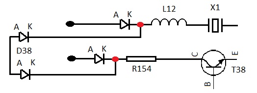

    Oczywiście, że jest sposób. Aby nadajnik AM powędrował w '0' ale emisje USB,LSB pozostały w '5', trzeba dokonać kilku przełączeń. Da się to wykonać bez cięcia ścieżek. A więc:
    -- odszukaj dławik L12 w pobliżu kwarca X1. Wylutuj go z jednej strony, tej która nie łączy się z kwarcem. Pomiędzy zwolniony otwór na płycie a wiszący w powietrzu koniec L12 wlutuj diodę 1N4148, katodą do L12. Tak powstał słupek 1.
    -- następnie znajdujemy R154, podobnie podnosimy mu jedną nogę, tą nie łączącą się z kolektorem T38. Jak poprzednio dodajemy diodę katodą do R154, anodą w zwolniony otwór. Mamy słupek 2.
    -- wylutowujemy katodę D38, dolutowujemy do jej anody kolejną diodę, też anodą. Wolne katody łączymy jedną do szczytu słupka 1, drugą do słupka 2.
    No i gotowe, operacja kosztowała nas 3 dodatkowe diody 1N4148.

    Naszkicowałem taki oto schemat na podstawie Twojej wypowiedzi. Czy jest dobrze? Głównie chodzi mi tylko o te "szczyty słupka" z którymi mam połączyć katody. Rozumiem też, ze miejsce po katodzie diody D38 zostaje puste. I rozumiem także, że w tej opcji kwarców X3 i X4 nie ruszam i nie zamieniam miejscami (tak jak w opcji wcześniejszej).
    Universe 5500 - Jak przestroić radio na 0 w AM i 5 na wstęgach?
  • #6 12337722
    PDT
    Poziom 24  
    Tak, o to chodzi. Dzięki tym zmianom uzyskasz efekt włączenia podczas nadawania w AM generatora BFO od USB, a jednocześnie oscylatora VCO od LSB. W efekcie tej kombinacji różnica częstotliwości wyniesie -5 kHz, czyli przesunięcie w '0'.
