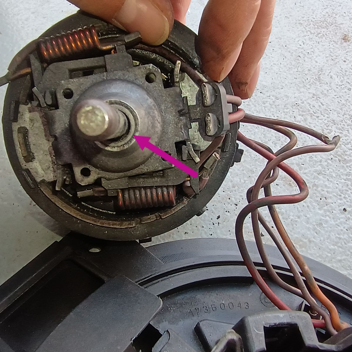

    pele1710
    Wyjąłem szczotki u mnie są te proste.
    Ale pytanie czy ta tulejka jest do kupienia ? Bo jest luz na niej jeśli tak to jakie wymiary powinna mieć ? Zbliżenie na wnętrze silnika elektrycznego z tulejką wskazaną strzałką.
