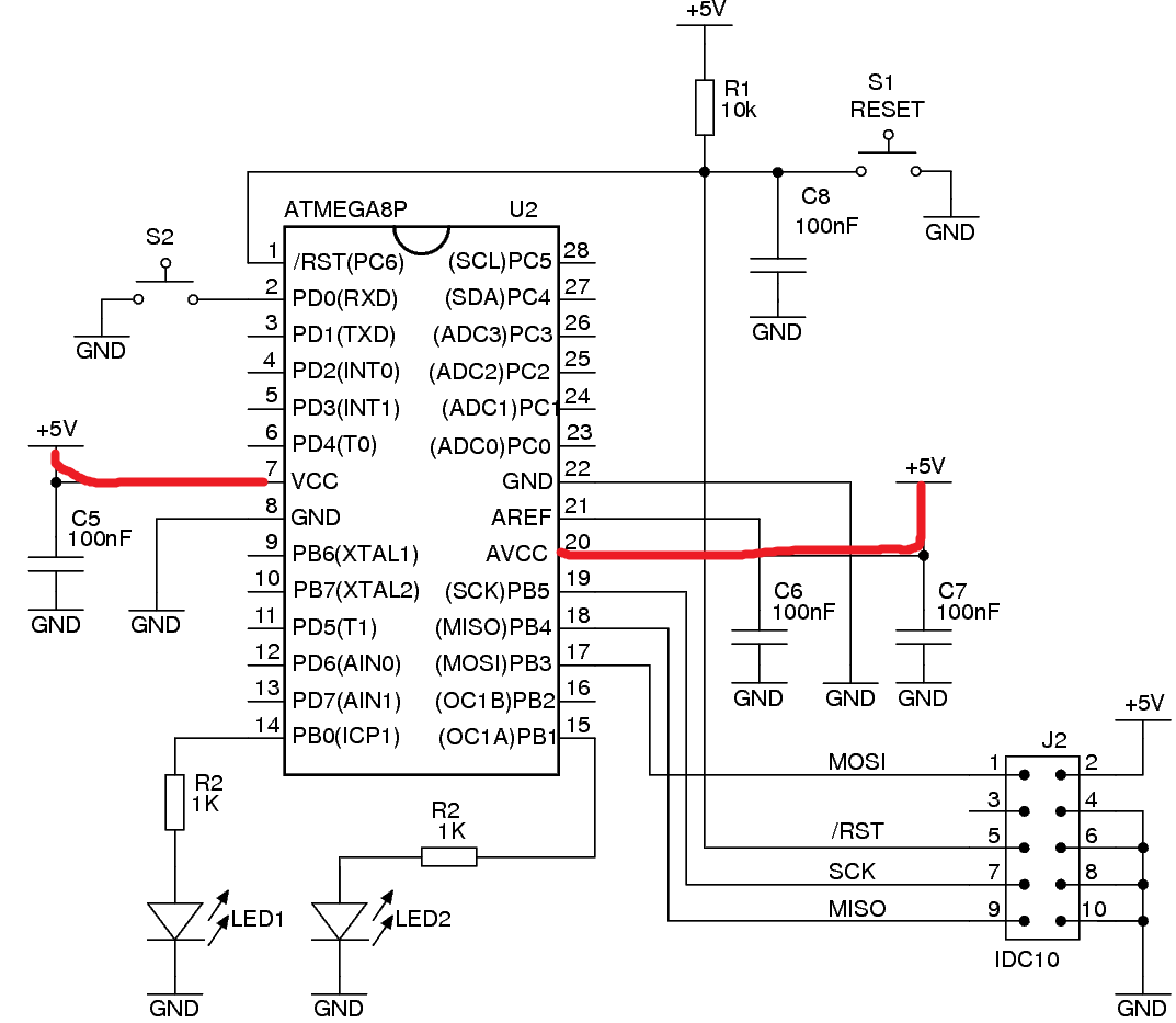

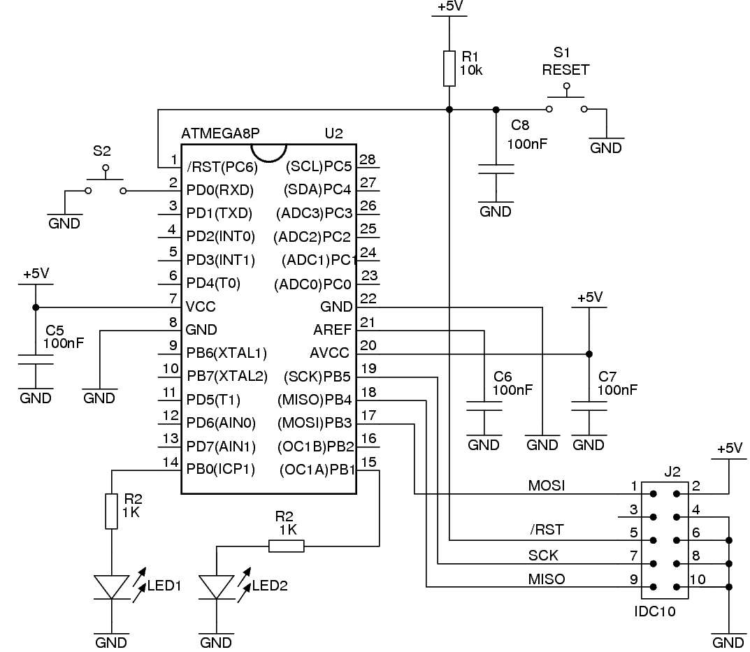

    Z kolei gdy złożę wszystko zgodnie ze schematem:
    Atmega88PA - Czy to normalne, że multimetr pokazuje połączenie na liniach zasilania?
    to wkładając sondy między szyny zasilania na krótką chwilę również pokazuje połączenie. Zastanawiam się, czy to normalne, czy może uszkodziłem moją atmegę.

    prezes44
    No to chyba masz cos nie tak z płytką.
    Albo dałeś inny schemat.
    Wyraźnie powinno być zwarcie między VCC i AVCC
