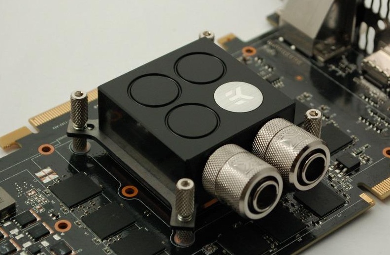

    Cześć,
    Jakie polecacie materiały na wykonanie bloku na Procesor i Kartę graficzną ? Mam do dyspozycji praktycznie 90% materiałów jakie istnieją, czy tylko Miedź i aluminium się nadaję ?

    Czytam artykuł za artykułem i widzę właśnie, że większość wybiera miedź. . .
    Mój pomysł polega na dwóch "bloczkach" miedzianych z wyfrezowanymi rowkami w kształcie litery S i zamknięcie ich szczelnie, aby woda spokojnie mogła spokojnie przepłynąć przez cały blok.
    Wykonanie dwóch podobnych bloków i tak wyfrezowana litera "S"
    Jakie materiały na blok wodny do CPU i GPU? Miedź, aluminium czy inne?
    Połączenie ich w podobny sposób, Tylko nie jestem pewien czy tak ułożone końcówki będą dobrym pomysłem, czy usadowić je po przeciwnych stronach, ale to pewnie jeszcze wyjdzie.

    Miedź jest faktycznie najczęściej wybierana i to bym Ci polecał.
    Najważniejsze jest, aby woda przepływała przez jak największą powierzchnie. Zależy to od tego, jak wyprofilujesz wnętrze bloku.

    Możesz połączyć kilka "stylów" robienia bloków.
    -System "rozprowadzania" cieczy po bloku skopiuj z MNP Poseidona(mam ten blok i służę pomocą tj. mogę rozrysować system)
    -a)bardzo drobna siateczka (większość aktualnych bloków na rynku)
    -b)mniej gęsta siateczka ale wyższe "kosteczki" w siatce(dobre przy braku precyzyjnych narzędzi)
    I jedna taka rada.
    Jeśli to możliwe to dopasuj wnętrze bloku do używanego procesora. Jest to ważne ponieważ kształt oraz powierzchnia rdzenia w procesorach potrafi się mocno różnić.
    Pozwoli to skuteczniej odprowadzać ciepło.
