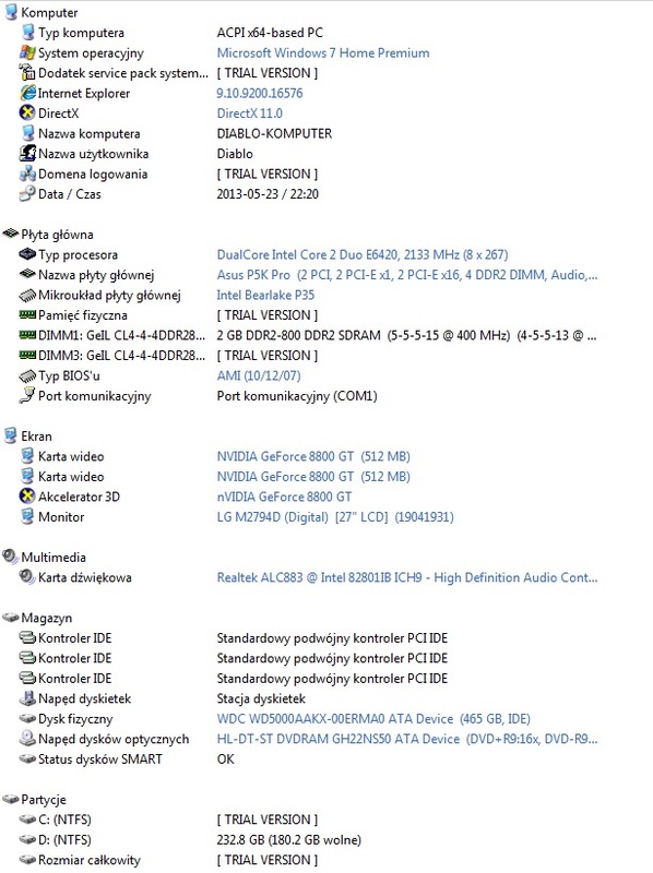

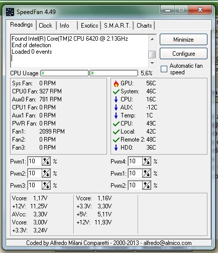

    mam problem z chłodzeniem, a dokładnie z jego zbyt głośnym działaniem. Kupiłem dzisiaj obudowę Zalman Z9 + 3 wetylatorki (AAB Silent Force 12) + chłodzenie procka Arctic Cooling Freezer 13, specjalnie dobierałem komponenty żeby komputer działał w miarę cicho. Po jego właczeniu witraki dawały o sobie znać, zainstalowałem Speed fana i zmniejszyłem wszystko do 10%, coś to dało ale nie tyle ile bym chciał. W biose również ustawiłem tryb na Silent ale to też nic nie dało. Ogólnie wiatraki chodzą 900-1100 RPM więc to nie powinno być tak słyszalne, ale jeden chodzi cały czas 2100-2200 RPM, fan1 więc chyba główny od proca ale nie wiem jak go mam przestawić.
    Bardzo proszę o Waszą pomoc.

    Od CPU jest CPU0 FAN jak sądzę.
    Czy nie jest przypadkiem tak, że najwięcej hałasu robi wentylator od zasilacza i grafiki?
    Podaj pełną specyfikację sprzętu wraz z zasilaczem.
  • #3 12338771
    rnd0mb
    To nie jest wentylator od procesora. Czy któryś z wentylatorów jest podłączony pod gniazdo 3 pinowe?

    biniu500
    Wszystkie 3 wentylatory sa podlaczone do 3pinowych gniazd na plycie glownej, takim samym jak ten od procka. Od grafiki na pewno nie bo ustawiłem 100% zeby zobaczyc roznice i jest ona zauwazalna, w tej chwili grafika jest malo slyszalna.

    Zasilacz CHIEFFTEC GPS 450AA

    Po zmniejszeniu gpu na 1500 obrotów (min) nic to nie zmieniło

    t.luk
    Spróbuj organoleptycznie zweryfikować, który to wentylator...
