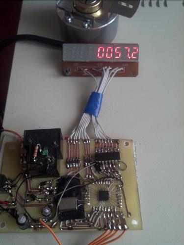

    Witam serdecznie
    Mam pewien dylemat, problem
    Sprawa dotyczy Bascoma
    Mam Encoder 360 imp / 360 st
    wyjścia A, a oraz B , b (A i B stan wysoki oraz a i b stan niski)
    Między A i B jest przesunięcie impulsu o 50%
    do zliczania impulsów poszły 1 liczniki INT0 oraz INT1
    Wszystko zlicza szybko itd
    Problem dotyczy rozwiązania a żeby bez zaprzęgania jakiejkolwiek Flagi impulsy były dodawane lub odejmowane - w prawo lub Lewo kręcąc encoderem
    pozdrawiam

  • #3 12341294
    IMEX
    kolego nie zrozumiałeś mojego pytania
    ale po kolei
    encoder wysokoobrotowy - nie impulsator jako pokrętło
    optyczny - zasilany 5V - gotowe impulsy na wyjściu - do 6000 obr/min czyli 6000 * 360 = ??? impulsów potega ale nie w tym problem
    gdyby to był zwykły impulsator jako pokrętło to nie zaprzęgał był ITN0 & INT1 tylko jako przyciski ze wzorem
    if sw1 = 0 and sw2 = 1 then incr licz_prawo
    i odwrotnie i to wklepuje do flagi i śmiga
    niestety biorąc przerwanie do INT0 jako Incr (dodawanie) i do INT1 jako Decr ( odejmowanie) nie działa to w ogóle
    Robię urządzenie a nie chce robić jakiejś dodatkowej wartości która będzie zmieniała Incr na Decr i odwrotnie - chcę wykorzystać już wmontowane w Encoder przesunięcie impulsów (o 50%) między A i B
    Niestety zatrzymałem się na rozwiązaniu tego problemu
    A może z porównaniem wartości dodanej ?? hmm zaraz to przetestuje
    Problem rozwiązałem
    Bardzo proszę dla tych co będą się z tym zmagać jak ja Gapiąc się w kod i nagle olśnienie
    Kod: text
    Zaloguj się, aby zobaczyć kod
    zlicza rewelacyjnie
    Informacyjnie - Encoder zakupiony na portalu aukcyjnym za 260zł kwiecień 2013r

    tmf
    IMEX: to nie jest żadne przesunięcie impulsów, tylko masz enkoder, który na wyjściu ma kod Greya. W efekcie musisz go normalnie dekodować. Jeżeli chcesz go rzeczywiście rozkręcać na 6000 obr/min to masz prawie pół miliona impulsów na sekundę. AVR nie wyrobi się z tym. Znaczy zwyky AVR. Zastosuj XMEGA, gdzie masz sprzętową obsługę enkodera, liczbę impulsów odczytujesz po prostu z licznika. Na zwykłym AVR dekodowanie nie jest może super skomplikowane, ale powiedzmy to zajmie ze 100 taktów, realnie jesteś więc w stanie obsłużyć koło 200 tys. impulsów przy czym procesor będzie zarżnięty w 100%.

    Romantello
    Wystarczy ustawić sprzętowe przerwanie int0 np narastającym zboczem kanału A - w momencie przerwania sprawdzić stan kanału B enkodera i stosownie do jego stanu zmniejszyć lub zwiększyć stan licznika o 1.

    tmf
    Niestety nie jest to takie proste. Jak pisałem wcześniej kod Graya się kłania, trzeba zrobić jego normalny dekoder.

    Moja propozycja:
    Ustaw przerwanie tylko z jednej linii, np. A.
    Procedura obsługi przerwania:
    zmienna = zmienna+1
    jeżeli B=1 to zmienna = zmienna -2
    koniec przerwania

    mr.Mechatron
    Niestety tamten sposób - program miał wade, przykładowo kiedy jeden z kanałów zmienił swój stan kilkukrotnie stan licznika był zmieniany w jednym kierunku (w zależności od stanu drugiego kanału) prostymi słowy wahający się enkoder generował błędy
    rozwiązałem ten problem ustawiając wejście by reagowało na zbocze rosnące i opadające.
    Kod: text
    Przetestowałem programik na enkoderze z drukarki i działa idealnie
    zamierzam zbudować serwo więc o błędach nie może być mowy.
    Mama nadzieję że pomogłem.
