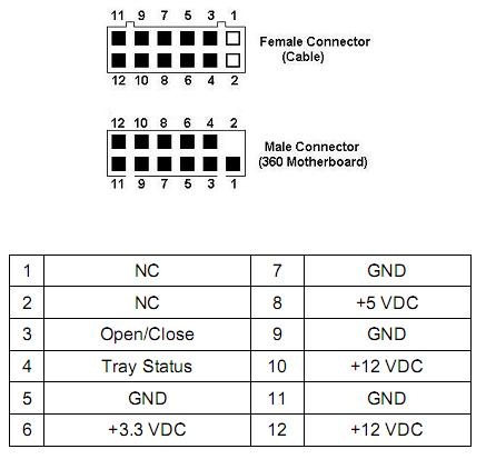

    Mam xbox 360 w którym oryginalny napęd uległ uszkodzeniu. Nie wiem w jaki sposób, kupiłem go razem z innymi rzeczami w zestawie (kot w worku).
    Sprawa wygląda tak jak na foto:
    Liteon dg-16d2s-09c - Spalony napęd (piny od gniazda zasilania)
    Potrzebuję schemat podłączenia zasilania do pcb, albo foto z opisanymi połączeniami, w celu wskrzeszenia i sczytania klucza.
    Pozrdrawiam
  • #3 15236330
    Krzychu K.
    odwrotnie wpięte zasilanie napędu-klucza nie odczytasz bo szlag trafił układ sterujący-pozostaje wyciągniecie klucza za pomocą rgh lub jak stary dashboard to JTAG
