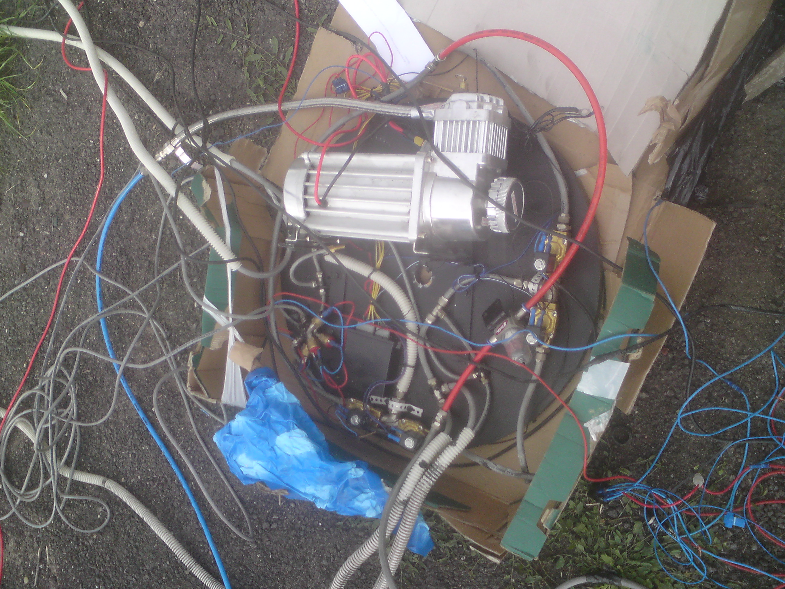

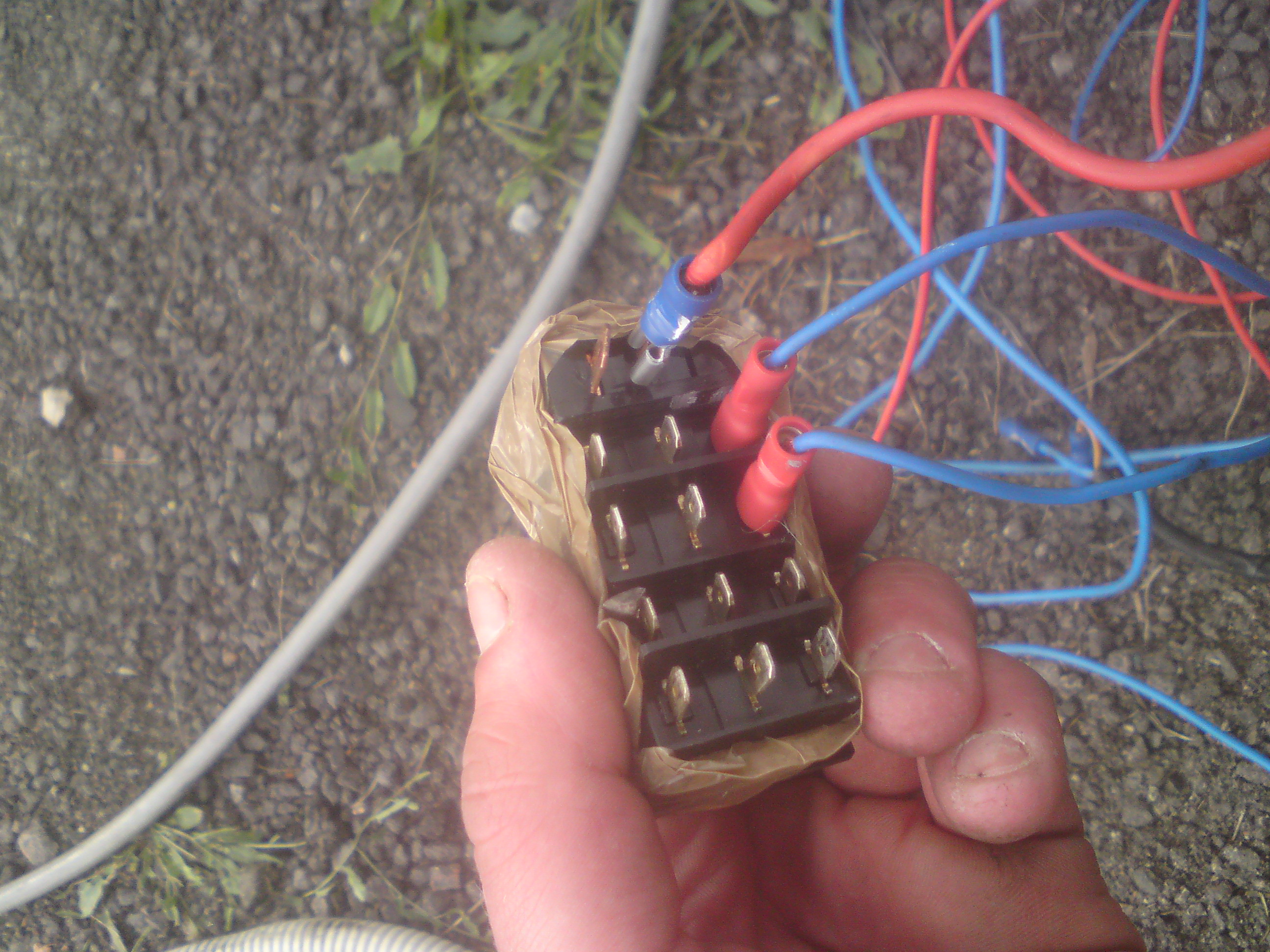

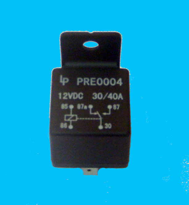

    Ogarnia ktoś temat AirRide?
    witam mam taki problem z podłączeniem przysików sterowania poduszkami airrdie i włącznikiem i wyłącznikiem kompresora, konkretnie to chodzi o podłączenie pinów przycisków sterujacych przez przekaźnik 12V widoczny na foto do włacznika 6 pinow, podyslam tez przyciski od dołu i włacznik , przycisk posiada 6 pinów, ale nie wiem gdzie mam wpiąć plusy na zawory i ktore piny maja isc od przekażnika i gdzie sie wpinac w przycisk, na zdjęciu są dwa przyciski po 6 pinów i 2 piny wł/wył
    FOTO:
    https://obrazki.elektroda.pl/3292780900_1369417011.jpg
    https://obrazki.elektroda.pl/4016757300_1369417014.jpg
    https://obrazki.elektroda.pl/4334983500_1369417016.jpg

    Żeby przekaźnik ci sterował kompresorem musisz podać mu + i - na pin 86 i 85 (między te 2 piny włóż diodę prostowniczą) a na stykach 30 i 87 podłączasz kompresor. Co do twojego włącznika to nie wiadomo gdzie co podłączyć bo nie ma żadnego opisu który styk to NO a który NC.

    tzn? daje + kompresora pod aku minus masuje i do wlacznika idzie pin od 30 i co mam dodatkowo pociagnac + z aku pod włacznik?
