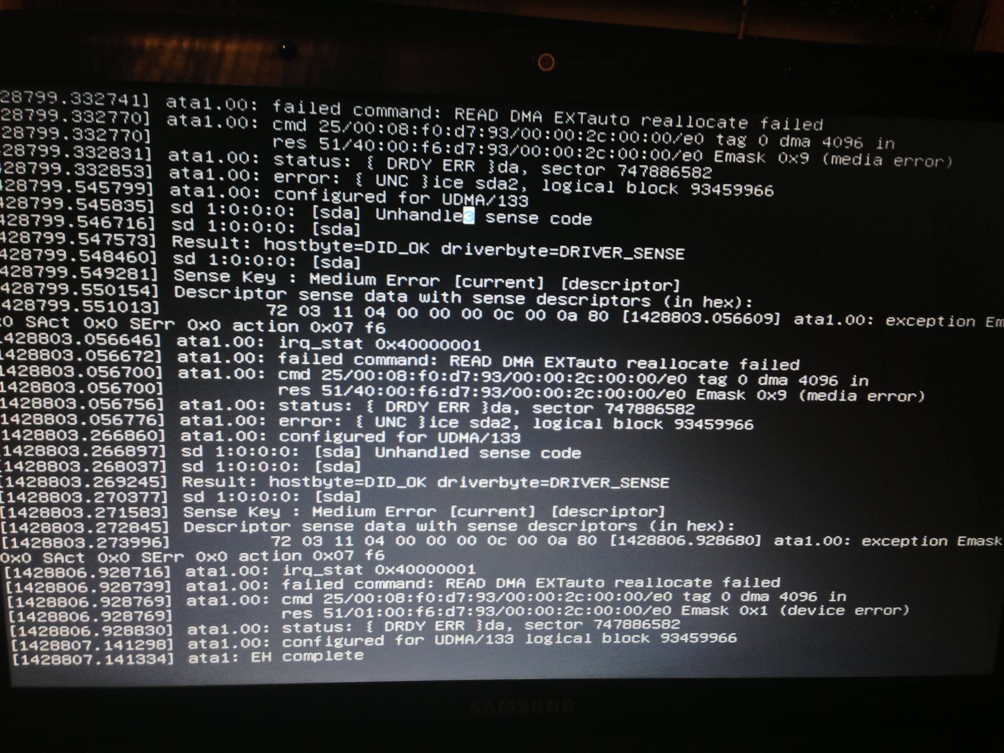

CloneZilla - jak skopiować dane z uszkodzonego HDD z bad sectorami?

    Witam, na moim dysku jest trochę bad sectorow i uzylem CloneZilli żeby skopiowac go na drugi dysk przenośny od Samsunga. Ta operacja już trochę trwa a ja nie wiem co robic dalej, zalaczam zdjecie:
    Instrukcja zamieszczania zdjęć oraz obrazków na forum:
    https://www.elektroda.pl/rtvforum/topic2053101.html
    Bardzo prosze o pomoc gdyż ten dysk jest dla mnie ogromnie ważny a szykuje się remont i nie mogę trzymać komputera w nieskończoność. Pozdrawiam.

    Zamiast clonezilli najlepiej użyj ddrescue (linux) lub ewentualnie hdclone lub dmde.
