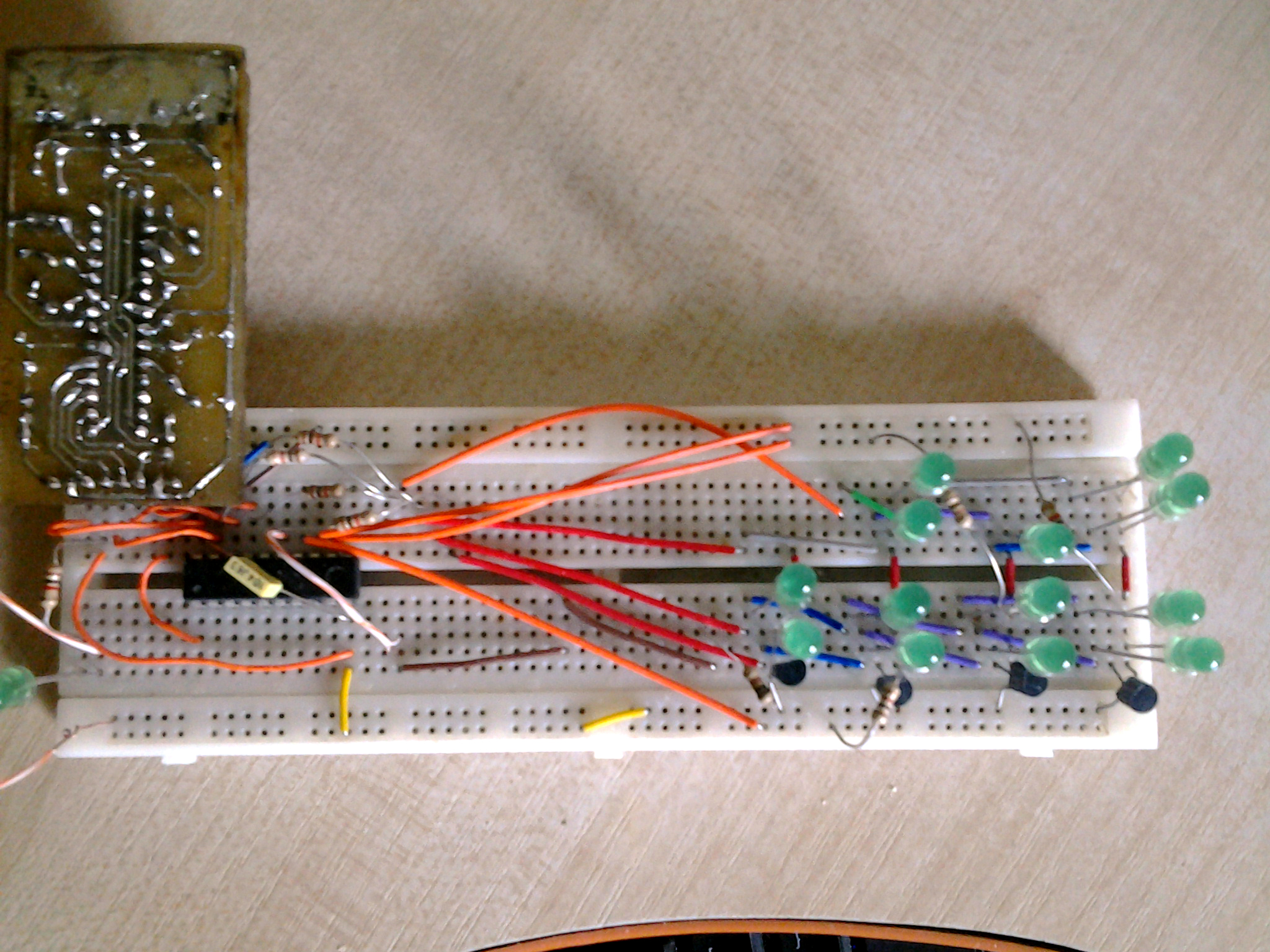

    Schematu jako takiego nie ma, jeśli będzie trzeba to mogę go narysować. wszystko jest na płytce stykowej. Z każdego pinu portu B wychodzi rezystor 1k. Piny 7-4 idą na anod, 3-0 idą na bazy tranzystorów BC550C. Między VCC i GDN jest kondensator 100nF.
    Zauważyłem że jest problem z funkcją multiplex(), jeśli jest wywoływana w pętli to świeci tylko segment od dziesiątek godzin, jeśli zmienię "i" na 1 to jedności godzin.
    Kod: C / C++
    Zaloguj się, aby zobaczyć kod
    To powoduje że multipleksowanie działa.
  • #19 12347086
    lekto
    Poziom 35  
    [ATtiny2313][avr-gcc] timer0 ctc nie chce współpracować
    Ta dioda na dole po lewej to prowizoryczna sonda do sprawdzania stanów.
    Mój poprzedni post zedytowałem zanim zdążyłem zauważyć że odpisałeś.
    Funkcja dodaj też nie działa, dopiero jak wkleję ją bezpośrednio to rusza, coś jest gdzieś namieszane...
