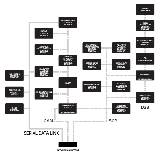

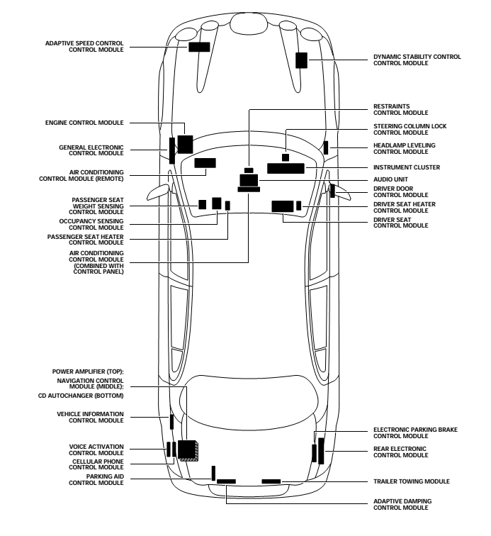

    Kolejne info jakie zdobyłem, to skontaktowałem się z uprzejmym w sumie mechanikiem, który naprawił auto koledze z forum, który miał identyczne objawy jak moje auto. Poinformował mnie, że tam pomogła wymiana urządzenia znajdującego się za zegarami, pełniącego funkcję getaway. Jednak dla mnie to dziwne, gdyż według schematów to getaway znajduje się w zegarach...
    Wrzucam w załączniku schemat sieci w aucie i rzmieszczenie modułów
    Mam nadzieję, że ktoś mi coś podpowie... Z góry dzięki

    1) - główny trop: W momencie kiedy jest usterka, szwankuje moduł komfortu, tzn. po przyciśnięciu guzika odblokowującego zamki i przytrzymaniu go opuszczają się wszystkie szyby. Po ponownym przyciśnięciu podnosi się tylko szyba pasażera (lewa przednia). Kiedy usterka znika podnoszą się wszystkie szyby poza szyba kierowcy (prawa przednia). Po rozmowie z mechanikiem który naprawił auto o identycznych objawach, wiem, że tam pomogła wymiana czegoś co on nazwał body computerem, ale już sam nie pamięta. Co prawa wcześniej wspominał o getaway ale poszperał i wskazuje teraz body computer. Z tego co wyklikałem w necie, body computer to moduł komfortu.
    Teraz pytanie: Gdzie się on u nas znajduje? w drzwiach kierowcy?
    2) trop dodatkowy: dzisiaj usterka pojawiła sie jakby w trakcie pracy auta. Objawiła sie tym, że auto dalej chodziło ale wszystkie wskazówki leżały i wyświetlały się takie błędy jak zawsze plus świecące kontrolki. To by mi z kolei wskazywało na awarię modułu zegarów pełniących jakby funkcję rozdzielni w komunikacji samochodu z urządzeniami.
    Chciałbym zacząć od wymiany modułu komfortu, jak nie pomoże to wymiana zegarów.
    Proszę tylko o pomoc z odnalezieniu tego nieszczęsnego modułu. Z góry dzięki !
