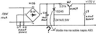

Jaka dioda Zenera jest na pokazanym schemacie?

    Witam!
    Proszę o pomoc w identyfikacji diody Zenera na załączonym fragmencie schematu zasilacza 170V. Nigdzie nie mogę znaleźć noty pdf do tego elementu 1S245 - miniaturowa, szklana . Może ktoś widząc ten schemat domyśla się jaka dioda Zenera jest zastosowana w tym układzie lub wie gdzie można znaleźć jej parametry.
    Pozdrawiam Grzegorz
  • #2 1275715
    JACHO
    Odetnij wyjście zasilania za C9 i spróbuj podstawić np 9,3V i zobacz jakie odnosi to zmiany i jakie jest napięcie na tym C9.
    Zawsze możesz dobrać zbliżoną wartość napięcia podstawiająć diody a resztę skorygować na rezystorze 241k/0,5W zmieniając jego wartość ( lub wstawiając potencjometr zamiast niego)
