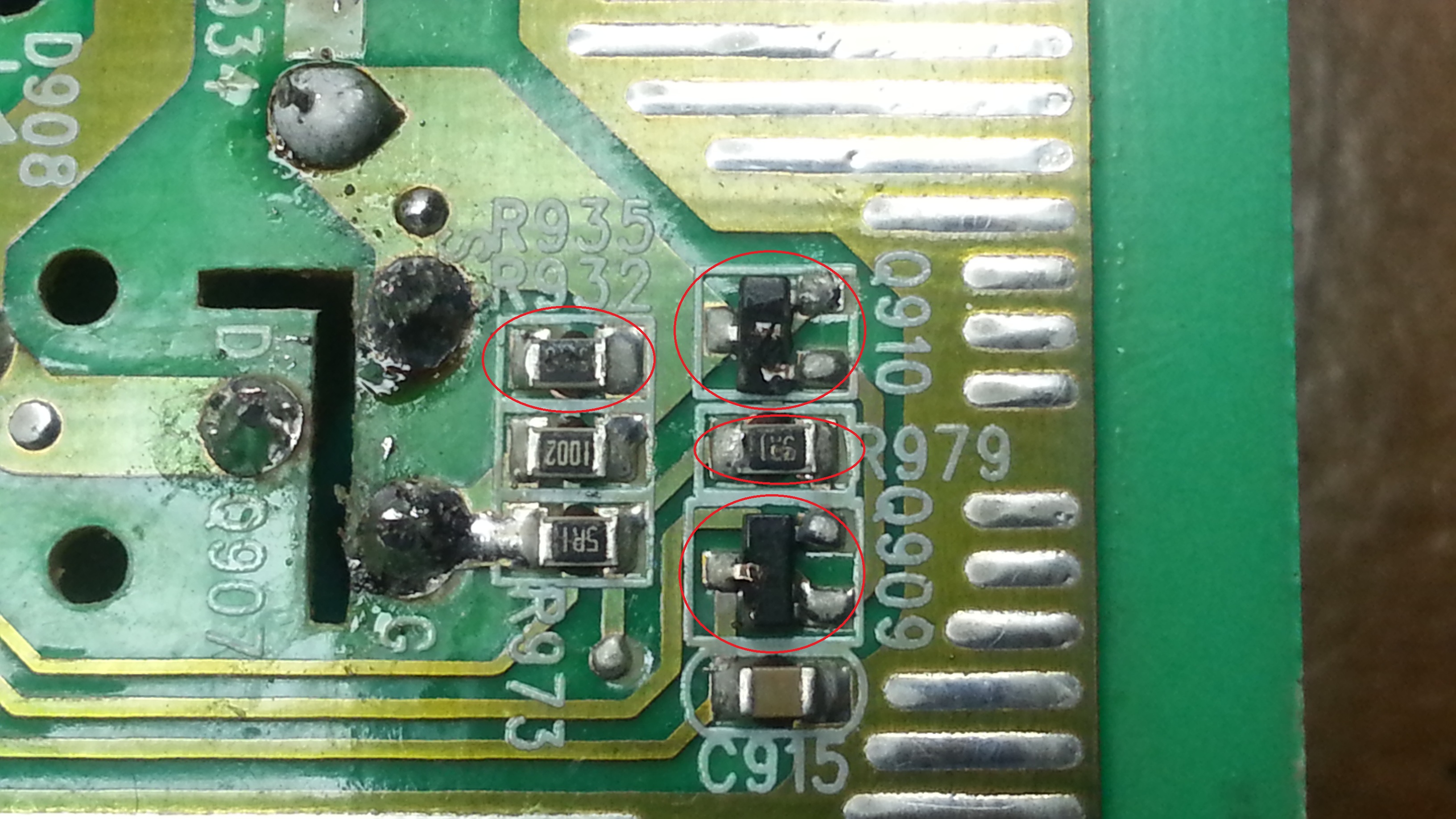

    Proszę o schemat lub podanie wartości (symboli) elementów ponieważ są tak uszkodzone że nie mogę ich odczytać.
    Usterka jest w zasilaczu TPS-10036-LA1, monitora HP ZR24w 24",
    uszkodzeniu uległy F901, C911, R934, Q905, Q907 oraz elementy, których wartości nie mogę odczytać Q910, Q909, R935 i R975 ten to chyba 5.1 ohm.

    Q909 to MMBT2222A
    Q910 to MMBT2907A
