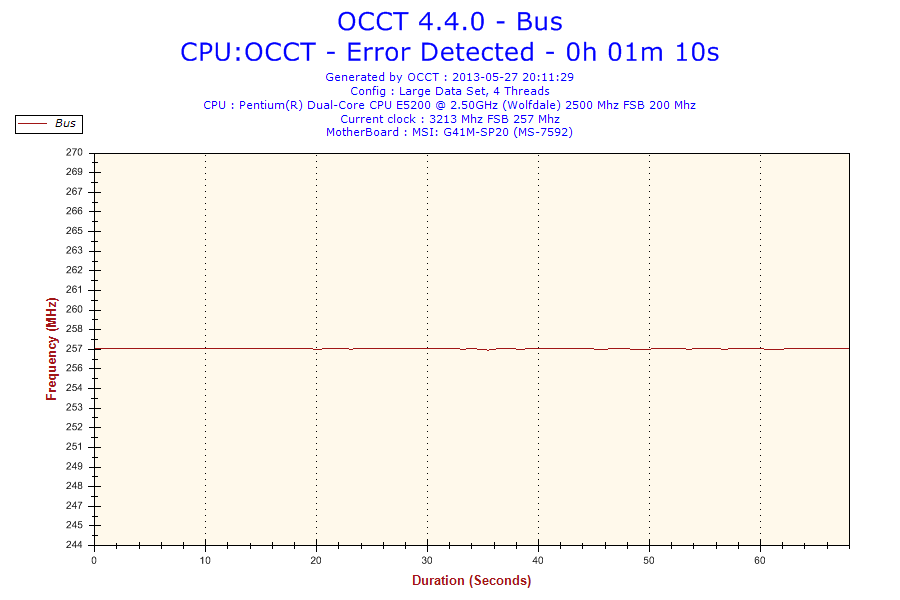

    Tam gdzie masz Adjust CPU Base Frequency (Mhz) musisz wpisać liczbę "257", po prostu klikając na cyfry na klawiaturze, zatwierdzasz enterem....

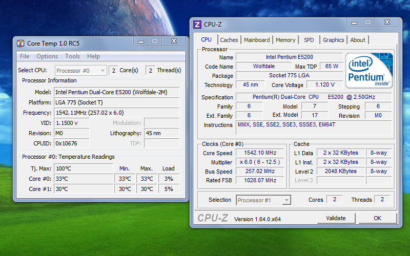

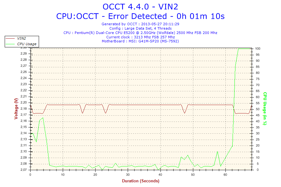

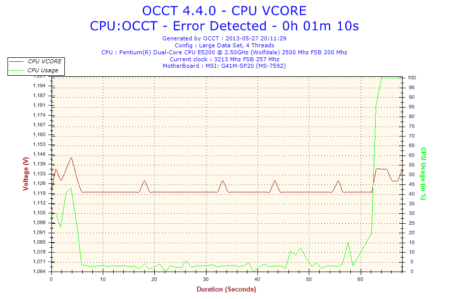

    Okej. Pomogę. Napięcia dajesz na manual, powinno od razu wyskoczyć Ci odpowiednie dla procesora. a Jeżeli nie wiesz jakie to ściągnij Core Temp i tam będzie takie coś jak VID, zobacz, potem ustaw w biosie. jeżeli nie ruszy, to jedno oczko w górę,i musisz wiedzieć że dużo na Twojej płycie nie podkręcisz, o ile coś w ogóle.,lipny chipset, lipna sekcja.

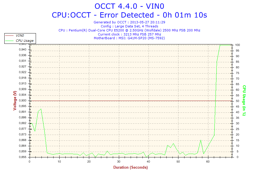

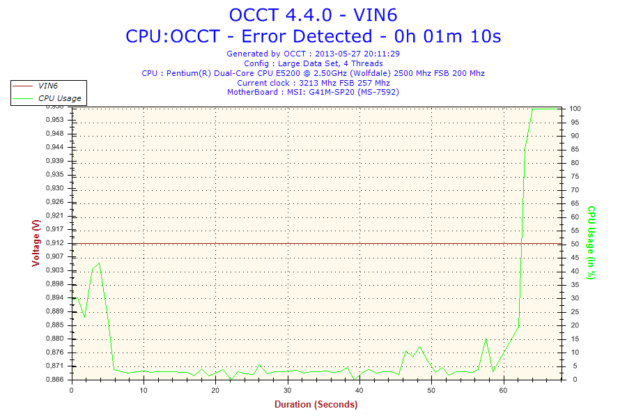

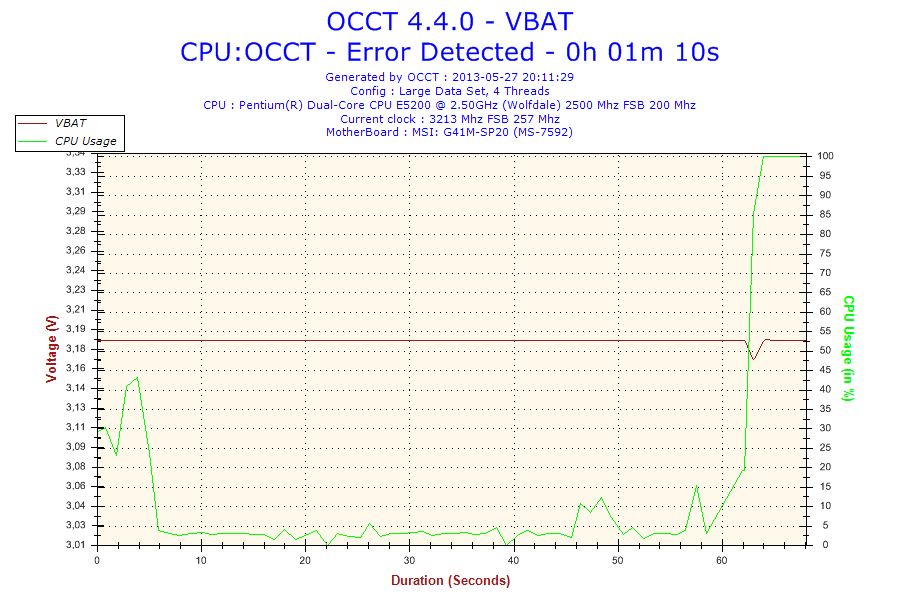

    Na ile ustawić CPU VTT ?

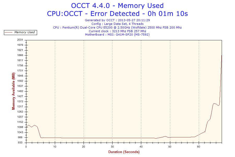

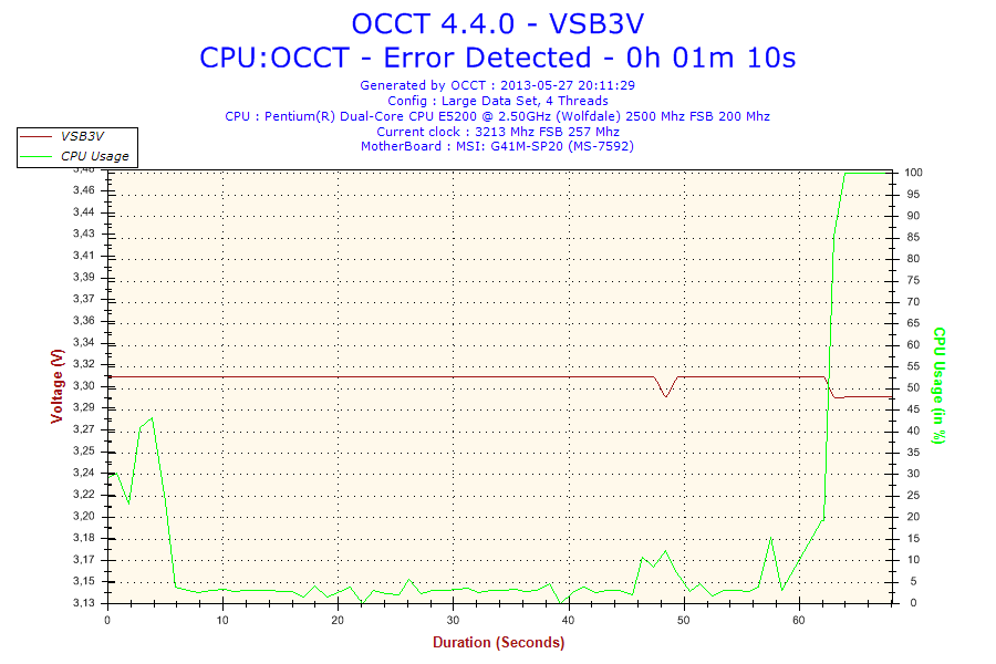

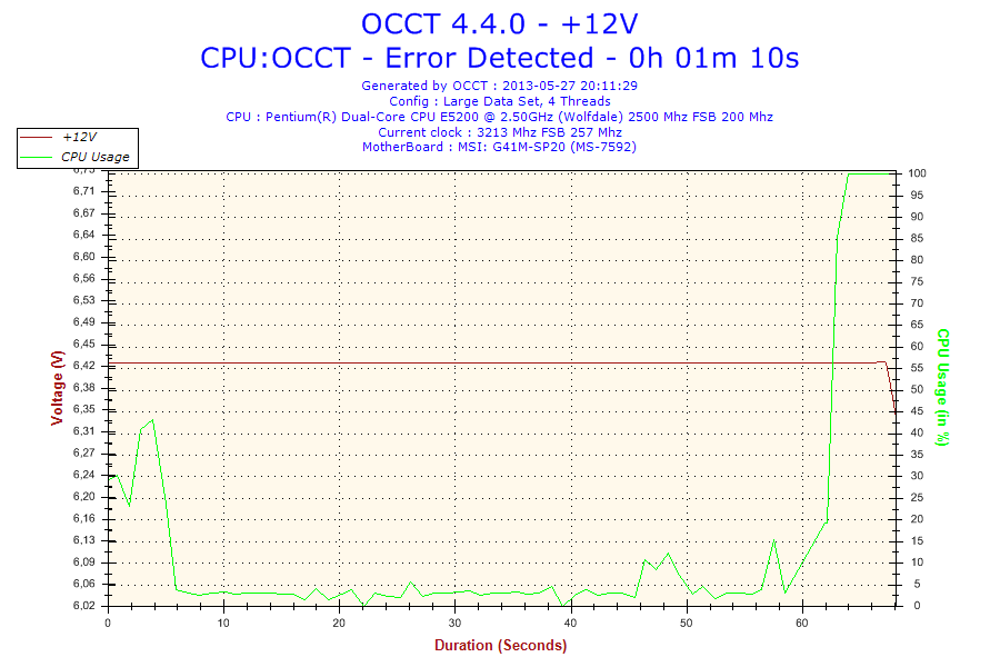

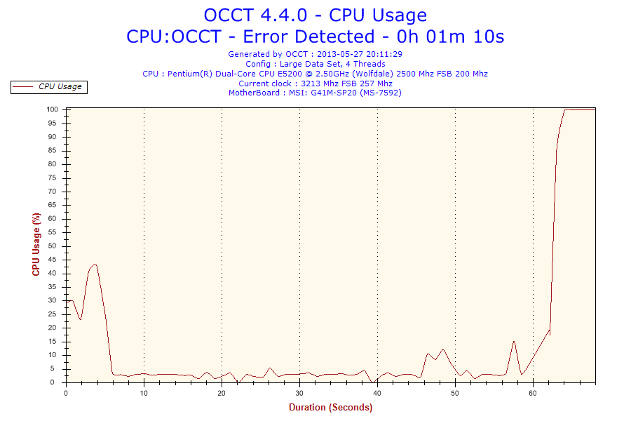

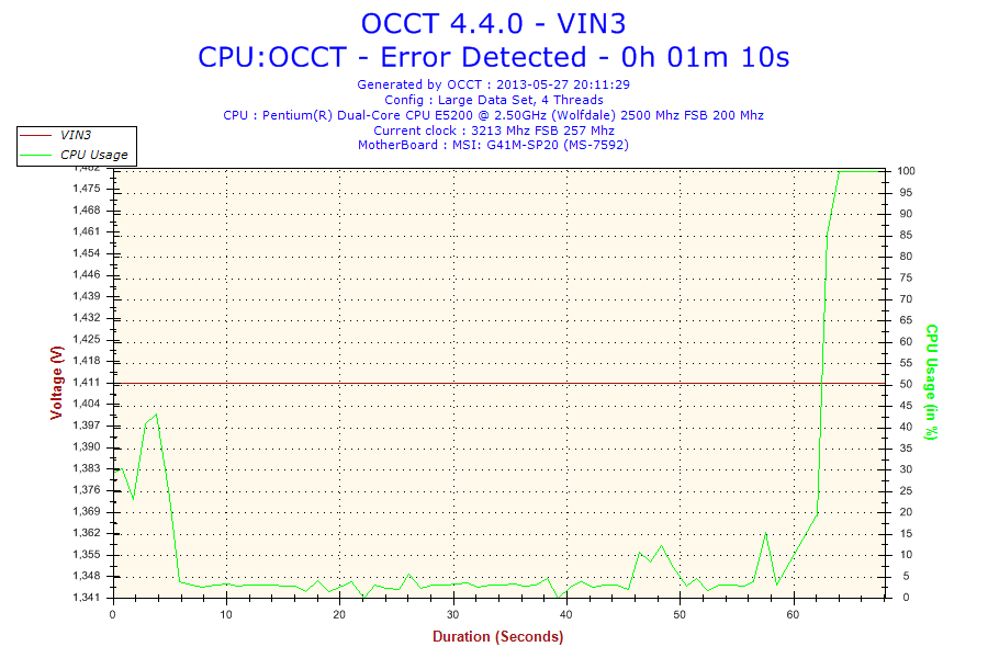

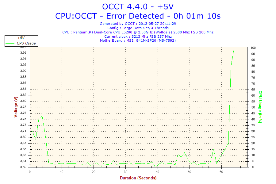

    No to tak,pierwsze co to zmień zasilacz,bo to tykająca bomba zegarowa, która w jednej chwili może wybuchnąć i pociągnąć resztę za sobą. Zmień choćby na jakiego XFX 450W , a zobaczysz różnicę w prędkości i stabilności komputera. Być może,że Tracer jest powodem wcześniejszego Blue-screena.
    Jakie masz chłodzenie na procesorze ? BOX czy inne? Jak temperatury? Zrób Test 15 minut w OCCT i wklej wszystkie wykresy.
    Co do napięć, napięcie VRAM ustaw takie jak masz napisane na kościach ramu, na nalepce producenta.
    Co do VTT na razie go nie ruszaj.
    Jak zrobisz wszystko co napisałem wyżej będziemy mogli zająć się OC( i zmienisz zasilacz choćby na jakiegoś Fortrona 450W, najlepiej na XFX 450 ).
    Przy okazji dokładnie obejrzyj płytę główną, czy nie ma spuchniętych,wylanych kondensatorów.

    No to tak, zanim będziesz chciał kręcić to niestety wymiana chłodzenia, ponieważ 80 stopni w stresie to za dużo. Sprawdźż czy masz dobrze założone chłodzenie na procesorze,możesz je wyczyścić i nałożyć pastę nową.Jeżeli temp w stresie spadnie do 50,a najlepiej 40 wtedy kręcimy. Wymiana zasilacz+ wymiana chłodzenia jeżeli to co wyżej napisałem nie poskutkuje.,
