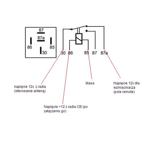

    Pomijając opcję którą jutro przetestuje chciałbym poruszyć jeszcze opcje auto-przełącznia, a więc byście to rozwiązali na wypadek gdyby problem był nie do rozwiązania?
    #18 12350426
    carrot
    Moderator Samochody
    Wzmacniacz jest załączany + ze styku aut ant radia (niebieski), trzeba w ten kabel wstawić przekaźnik ze stykami nc, cewkę przekaźnika podpiąć do "cyngla" CB radia
  • #19 12350916
    pavel007
    Carrot, o jaki cyngiel ci chodzi? O włącznik?
  • #20 12351086
    carrot
    Moderator Samochody
    Jak zakłócenia występują przy nadawaniu, to chodziło mi o przycisk w mikrofonie, a jeśli również przy odbiorze to oczywiście o wyłącznik radia CB
  • #21 12351344
    pavel007
    Zakłócenia są i przy nadawaniu i odbiorze - wyłączam wzmacniacz i dopiero wtedy jest wszystko ok. Opcja z krótką masą niestety nie pomogła. Zostaje więc opcja przekaźnika jedynie. Na chwilę obecną wykombinowałem to tak, że do włącznika cb, w miejscu gdzie pojawia się 12v po jego włączeniu wyprowadzę przewód z napięciem 12v, które będzie szło do cewki przekaźnika. Do przekaźnika będzie podłączony także + z remonte z niebieskiego przewodu w radiu. Napięcie CB będzie odcinać napięcie w gnieździe remote wzmacniacza. Powiedzcie mi tylko czy ten schemat przekaźnika i podłączenia będzie ok? Jaką wartość w (A) przekaźnika najlepiej byłoby zastosować 30/40a wystarczy?
  • #22 12351525
    carrot
    Moderator Samochody
    Schemat OK
