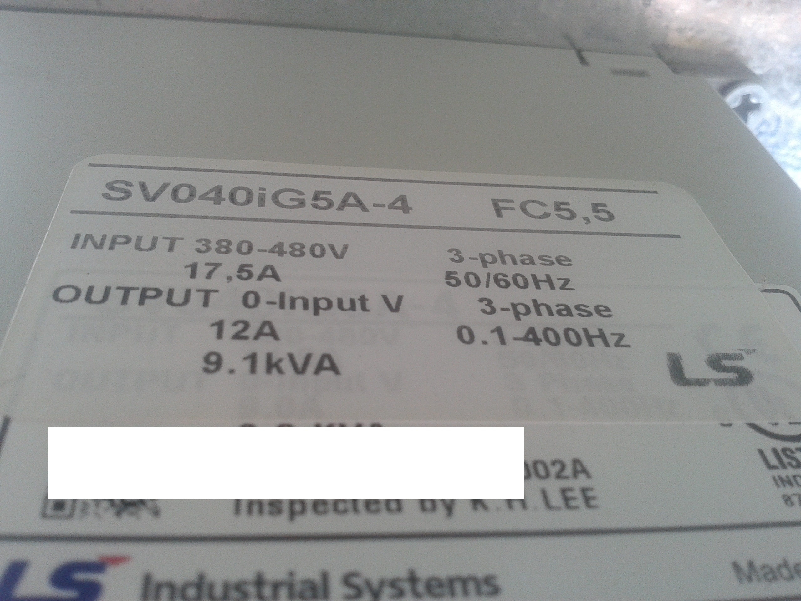

    Mam pytanie odnośnie falownika, czy mogę jakoś skonfigurowac falownik aby silnik pracował z czestotliwością 60 Hz?
    Mierzyłem prąd na wyjściu z falownika podczas pracy przy:
    50Hz - 9,8 A
    52Hz - 10,8 A
    54Hz - 11,8 A
    gdy podniosłem na 56 wyrzuca już zabezpieczenie termiczne na falowniku.
    Wnioskując po tabliczce ten silnik może pracowac tylko skojarzony w Δ?
    Poniżej zamieszczam zdjęcia tabliczki znamionowej silnika, falownika.
    Silnik pracuje jako wentylator.
    PYTANIE: Czy mogę coś zrobic z ustawieniami falownika aby bezpiecznie pracował na 60 Hz z tym silnikiem?
    Będę wdzięczny za pomoc.

    Sam silnik może bez problemu pracować z częstotliwością 60Hz ale jako napęd wentylatora - nie.
    Wentylatory mają charakterystykę kwadratową.
    Przy zwiększaniu częstotliwości a co za tym idzie obrotów, prąd nie rośnie proporcjonalnie lecz do drugiej potęgi.
    Regulacja częstotliwości wentylatora powinna być w zakresie 20...50Hz w zależności od typu czy wykonania wentylatora.

    1.Prąd zmianowy silnika wpisany w nastawach falownika: 11,3 A
    2. poziom elektronicznego zabezpieczenia termicznego dla 1. minuty: ustawiłem 180%, fabrycznie 150%.( prądu znamionowego)
    3. poziom elektronicznego zabezpieczenia termicznego dla ciągłej pracy: ustawiłem 130%, fabrycznie 150% (prądu znamionowego)
    Czyli rozumiem, że nie wykręcę na nim 60 Hz? potrzeba innego(większego silnika?)?
  • #8 12351886
    landy13
    Zapotrzebowanie na moc wentylatora rośnie z trzecią potęgą obrotów, a nie drugą jak tu napomknięto. Jeśli oryginalny silnik ma 5.5kW to po zwiększeniu obrotów o 20% (z 50Hz na 60Hz) potrzebujesz silnika 9.5kW.
