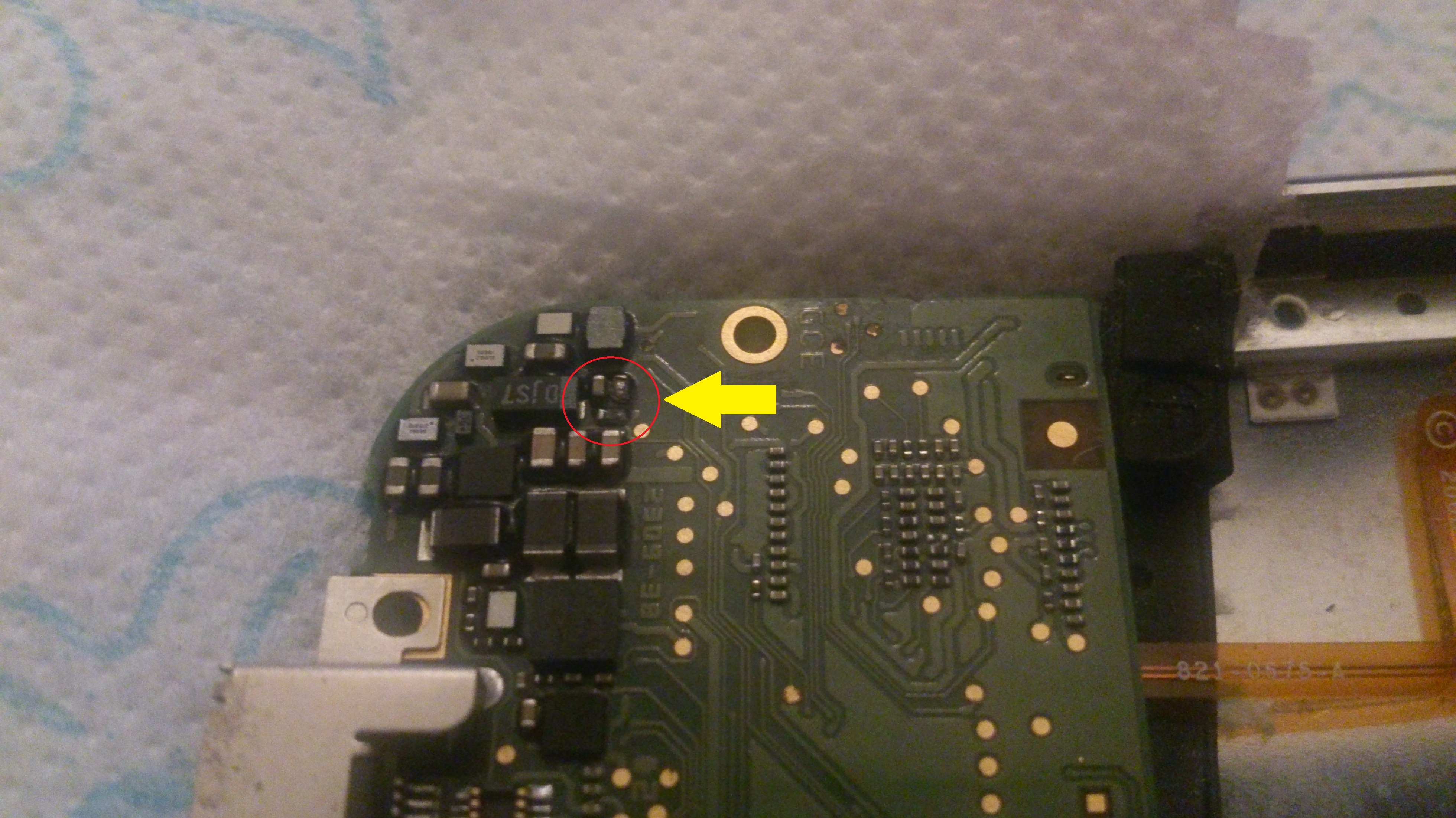

    Elo. Podłączę się po temat kolegi i zarazem odgrzeje kotleta :D. W Ipodzie u mnie podobne objawy choć nie identyczne. Ipod nie ładuje i żadnej reakcji z jego strony. Po odlutowaniu baterii na taśmie baterii ok 3,7V. Po podłączeniu innej baterii do płyty głównej zero reakcji. Na fotce trzy elementy które mnie zastanawiają. Proszę o opinię i sugestię znawców. Czy to może być powód braku życia?
    Foty:
