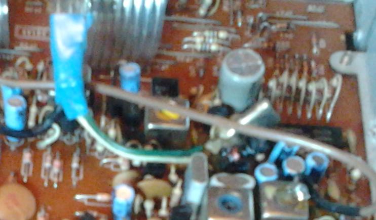

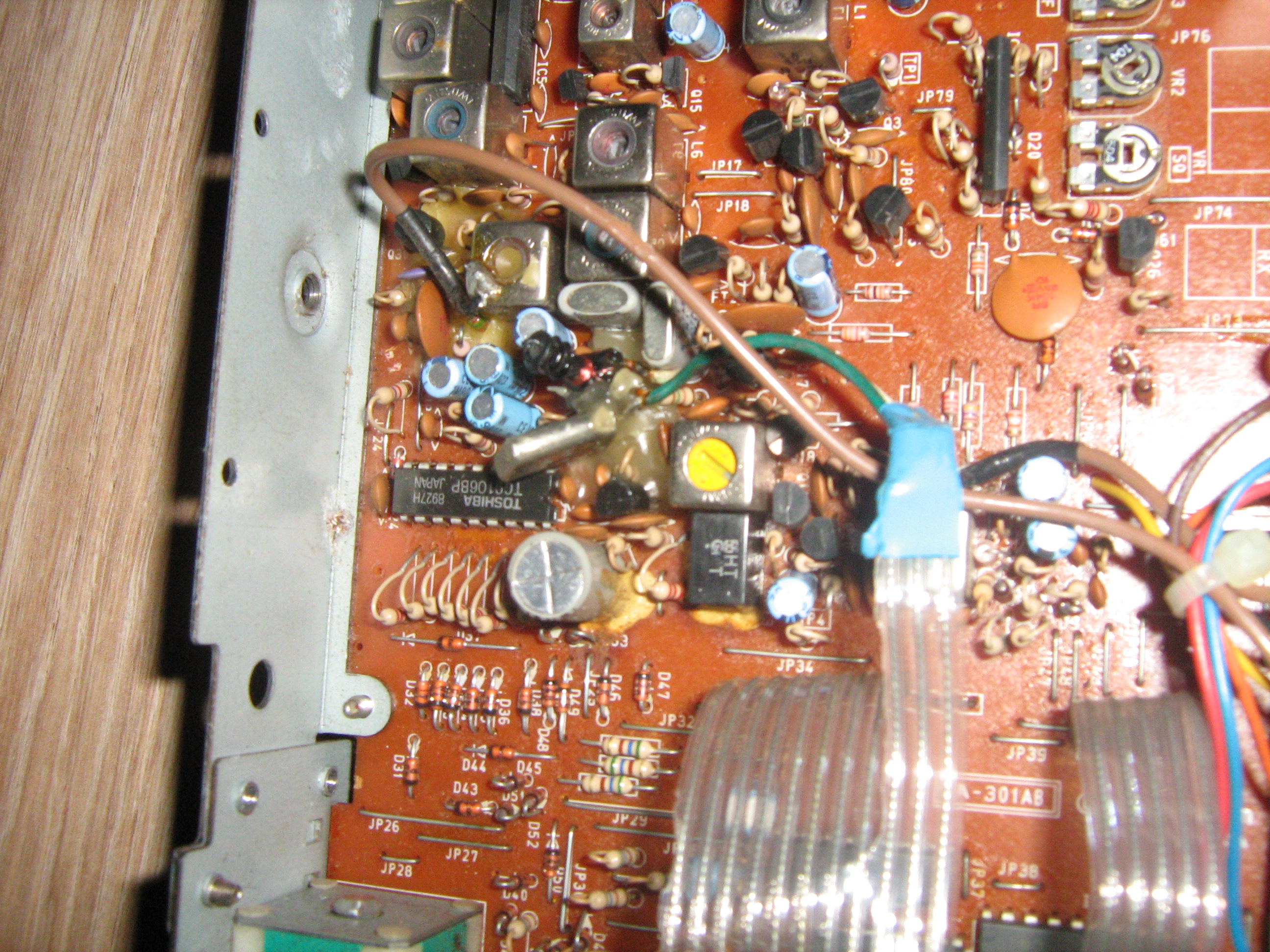

    Witam, kupiłem na allegro miesiac temu starego herberta
    Otoz strasznie slabo odbierał, pojechałem do serwisu i powiedzieli ze to niemiecka wersja, ze ma na wyjsciu 1W. Stwierdzili tez ze unich tego nie zrobie. Pojechałem do drugiego i stwierdził ze jest dobre. Facet z Allegro sie zastrzega ze jest dobre, i jest przestrojone.
    odbieram powyzej 3km ++
    nadaje mniej niz 3km
    Antene mam presidenta ml-145 (nie dostrajałem, poco skoro serwis twierdzi ze radio złe)
    dodaje 2 zdjecia, i prosze o opinie. Moge zrobic dokłądniejsze wrazie czego. Oraz jesli nie jest przestrojone to co nalezy zrobic
    Regulamin pkt 3.1.13. /Olek II/
  • #2 12349320
    ArturAVS
    Moderator
    Zrób wyraźne zdjęcie tego fragmentu :
    Herbert 1 president ml-145 - moc wyjscia
    Wygląda na przestrojone i bez blokady na niemcy , ale pewności nie mam.
    wczesniej nie zauwazyłem opcji dodaj obrazek^^
    pod kabelkiem zielonym idzie rowniez kabelek zołty,niewidoczny na foto.
    tak jak pisałem wyzej, czy nie powinien byc odlutowany czarny kabel z tyłu płytki?
  • #6 12349662
    ArturAVS
    Moderator
    Jest przestrojony. Żółty i zielony kabel idą do przełącznika 0/5 ( oryginalnie miał inną funkcję , musisz sprawdzić jaką ) . 1 W na wyjściu ciężko bez pomiarów ocenić. Zestrój antenę.

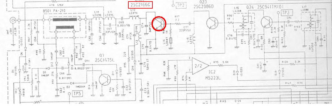

    Herbert OLD a takiego masz - musi mieć co najmniej 3,5W mocy nadajnika na 50Ω.
    I zestrój antenę z linią koncentryczną. [to podstawa]
